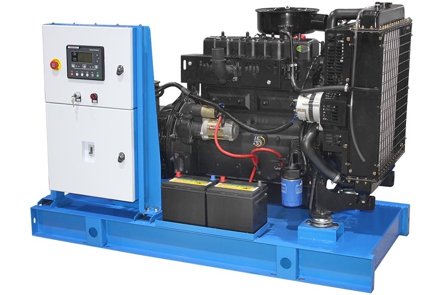

Трехфазный дизельный генератор TTd 42TS серийно производится на мощностях современного производственного комплекса, крайне простой в эксплуатации, разработан для применения как в качестве резервных, так и основных источников электричества, номинальной мощностью 30 кВт (37,5 кВА) и максимальной мощностью 33 кВт (41,25 кВА).
В качестве базового исполнения, дизель генератор оснащается контроллерами управления ДГУ производства Smartgen HGM-6120, основные параметры: вывод на экран значений всех ключевых параметров функционирования ДГУ; водонепроницаемая лицевая панель; защита паролем от несанкционированного изменения настроек; мультиязычный интерфейс, включая русский. По желанию заказчика ДГУ этой серии могут оснащаться контроллерами производства SmartGen, ComAp, DeepSea и других производителей.

| Модель | TSS Diesel TDK-N 38 4L |
| Мощность номинальная, кВт | 38 |
| Мощность максимальная, кВт | 41.8 |
| Количество цилиндров | 4 |
| Расположение цилиндров | рядное |
| Тактность двигателя | 4 |
| Рабочий объём двигателя (л) | 4,15 |
| Система охлаждения | жидкостная |
| Тип воздушного фильтра | фильтроэлемент |
| Частота вращения коленвала (об/мин) | 1500 |
| Диаметр цилиндра (мм) | 105 |
| Ход поршня (мм) | 120 |
| Степень сжатия в цилиндрах | 17:1 |
| Регулятор оборотов | механический |
| Напряжение бортового электрооборудования, (В) | 24 |
| Пусковое устройство (стартер) | электростартер 24В |
| Удельный расход топлива (г/кВт*ч) | 230 |
| Тип топливного фильтра | одноразовый фильтр |
| Рекомендуемый тип масла | SAE 15W40/10W30 |
| Тип масляного фильтра | одноразовый фильтр |
| Удельный расход масла (г/кВт*ч) | 2 |
| Ёмкость масляной системы (л) | 13 |
| Вентилятор, Ø (мм), тип | осевой |
| Уровень шума (dB/7м) | 90 |
| Вид топлива | дизельное |
| Масса, кг | 410 |
| Габаритные размеры (Д;Ш;В; мм) | 960x560x930 |

| Техническая характеристика электрогенератора дизельного ТСС АД-30С-Т400-1РМ11 | ||
| Мощность номинальная, кВт | 30 | |
| Мощность номинальная, кВА | 37.5 | |
| Мощность максимальная, кВт | 33 | |
| Мощность максимальная, кВА | 41.25 | |
| Коэффициент мощности | 0,8 | |
| Напряжение (В) | 400/230 | |
| Количество фаз | 3 | |
| Частота, Гц | 50 | |
| Номинальный ток (А) | 54 | |
| Объём системы охлаждения (л) | 13 | |
| Объём топливного бака (л) | 85 | |
| Расход топлива при 50% мощности л/ч | 4.2 | |
| Расход топлива при 75% мощности л/ч | 6.2 | |
| Расход топлива при 100% мощности л/ч | 8.3 | |
| Автономная работа на 75% нагрузки без дозаправ (ч) | 13.7 | |
| Степень автоматизации | 1 (ручной запуск) | |
| Система аварийной остановки | да | |
| Датчик уровня топлива | да | |
| Отключатель АКБ | да | |
| Установленный аккумулятор Ah/V | 1*100/12 | |
| Исполнение | Открытое | |
| Уровень шума (dB/7м) | 105 | |
| Глушитель | промышленный | |
| Габариты радиатора (раст. от пола, В, Ш, мм) | 470, 500х550 | |
| Габаритные размеры (Д;Ш;В; мм) | 1650x800x1190 | |
| Масса, кг | 710 | |
| Гарантия, срок (мес) | 12 | |
| Производитель двигателя | TSS Diesel | |
| Комплектация | глушитель, топливный бак, ЩУ с цифровой панелью, АКБ, документация, станция заправлена маслом и ОЖ. | |
