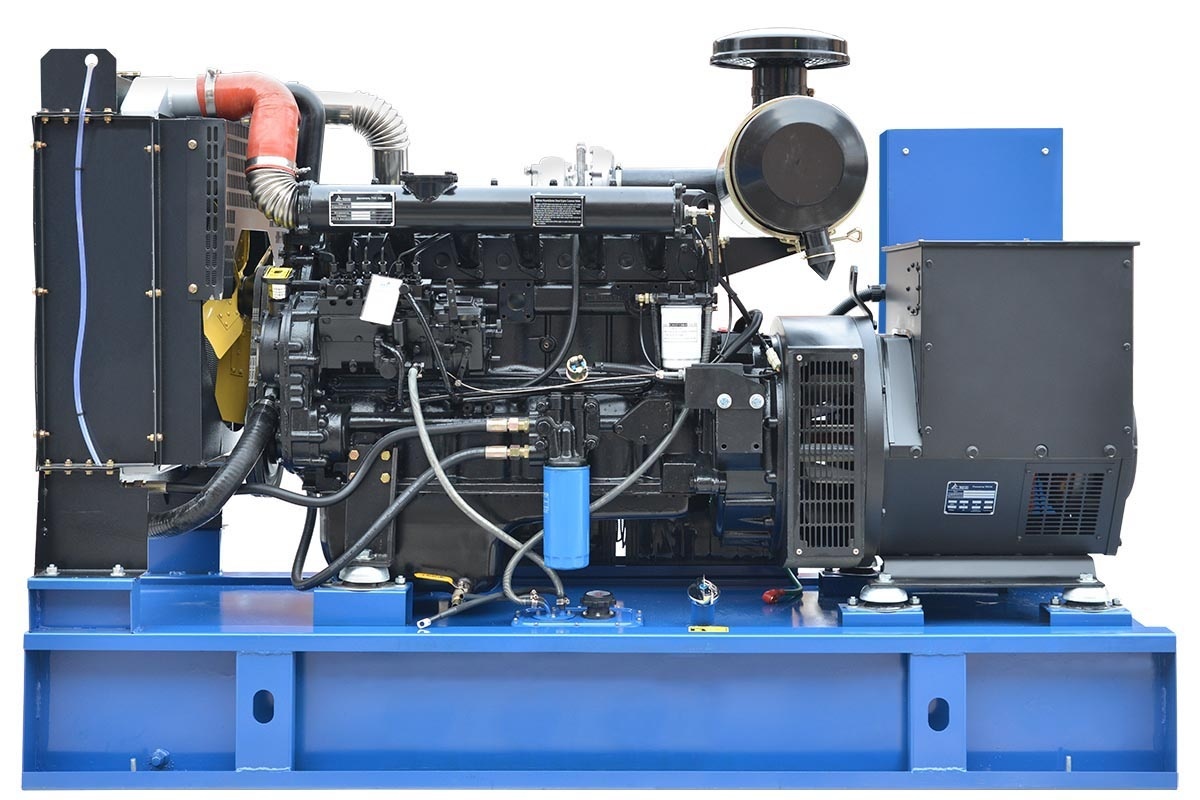

Дизельный генератор TTd 140TS серийно производится на мощностях современного производственного комплекса, крайне простой в эксплуатации, разработан для применения как в качестве резервных, так и основных источников электричества, номинальной мощностью 100 кВт (125 кВА) и максимальной мощностью 110 кВт (137,5 кВА).
Достоинства
- Моторесурс дизель-генератора составляет 8000 часов до капитального ремонта;
- Высокая ремонтопригодность и простота обслуживания;
- Возможность оборудования системами автозапуска (АВР) или синхронизации;
- Полная адаптация к качеству российского дизельного топлива;
- Проведение тестирования каждой ДГУ под нагрузкой перед отправкой заказчику продолжительностью не менее 2-х часов;
- Низкая стоимость расходных материалов;
- Широкий ассортимент;
- Соответствие российским и международным стандартам;
- Доступность расходных материалов и запчастей в сети дилеров и сервисных центров.
Особенности двигателя
- Серия двигателей TSS Diesel производится на передовых моторостроительных предприятиях Китая;
- максимальная мощность 121 кВт;
- 6 цилиндров, рядное расположение цилиндров;
- система охлаждения - жидкостная;
- 6,75 литра - рабочий объём двигателя;
- система впуска воздуха - с турбонаддувом;
- электростартер;
- рекомендуемый тип моторного масла SAE 15W40/10W30.

Синхронный генератор TSS-SA-100
- максимальная мощность 100 кВт;
- система возбуждения SHUNT;
- КПД 94%;
- класс изоляции/степень защиты H/IP21(23).

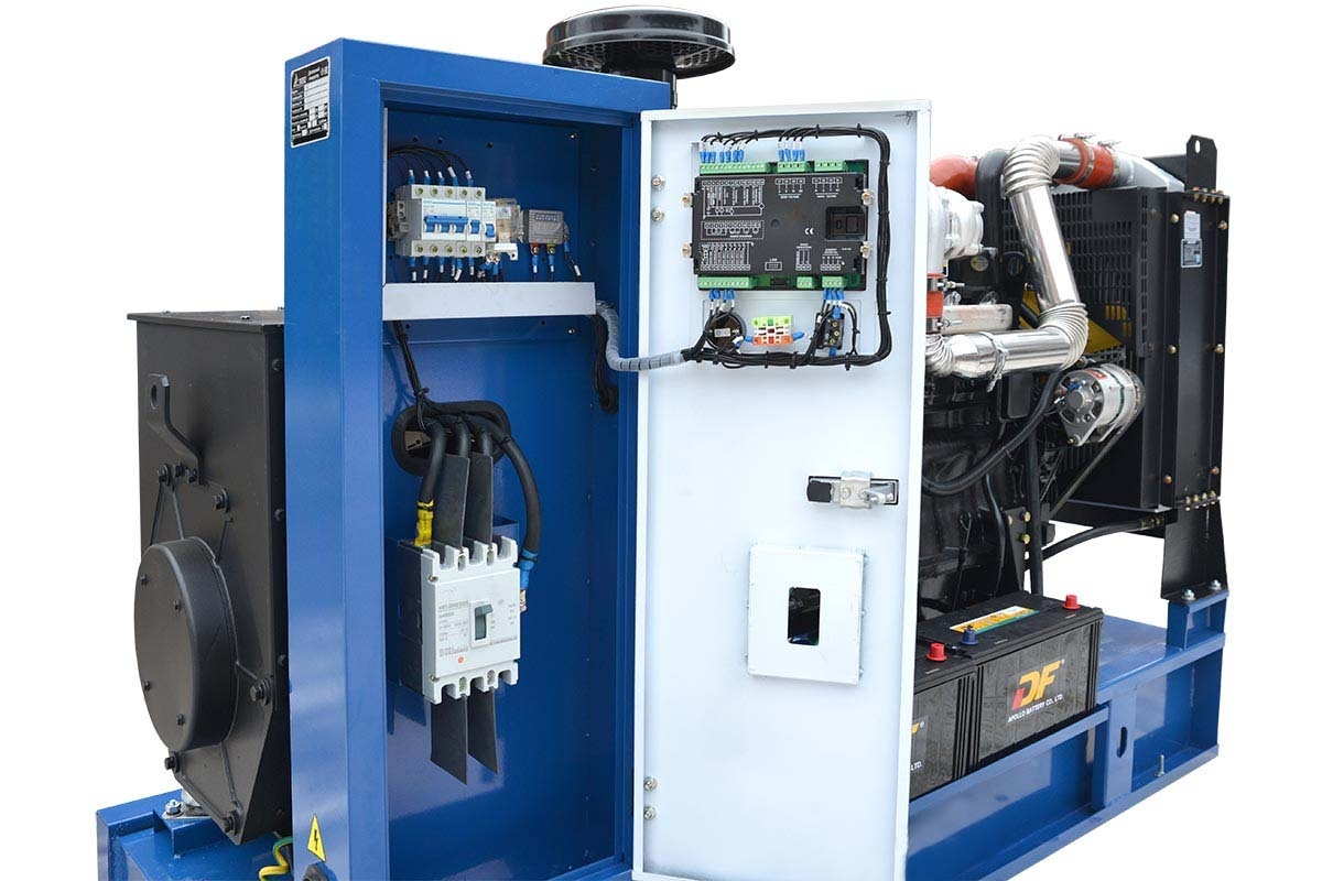

Система управления дизельным генератором
- вывод на экран значений всех ключевых параметров функционирования ДГУ;
- водонепроницаемая лицевая панель;
- защита паролем от несанкционированного изменения настроек;
- мультиязычный интерфейс, включая русский.

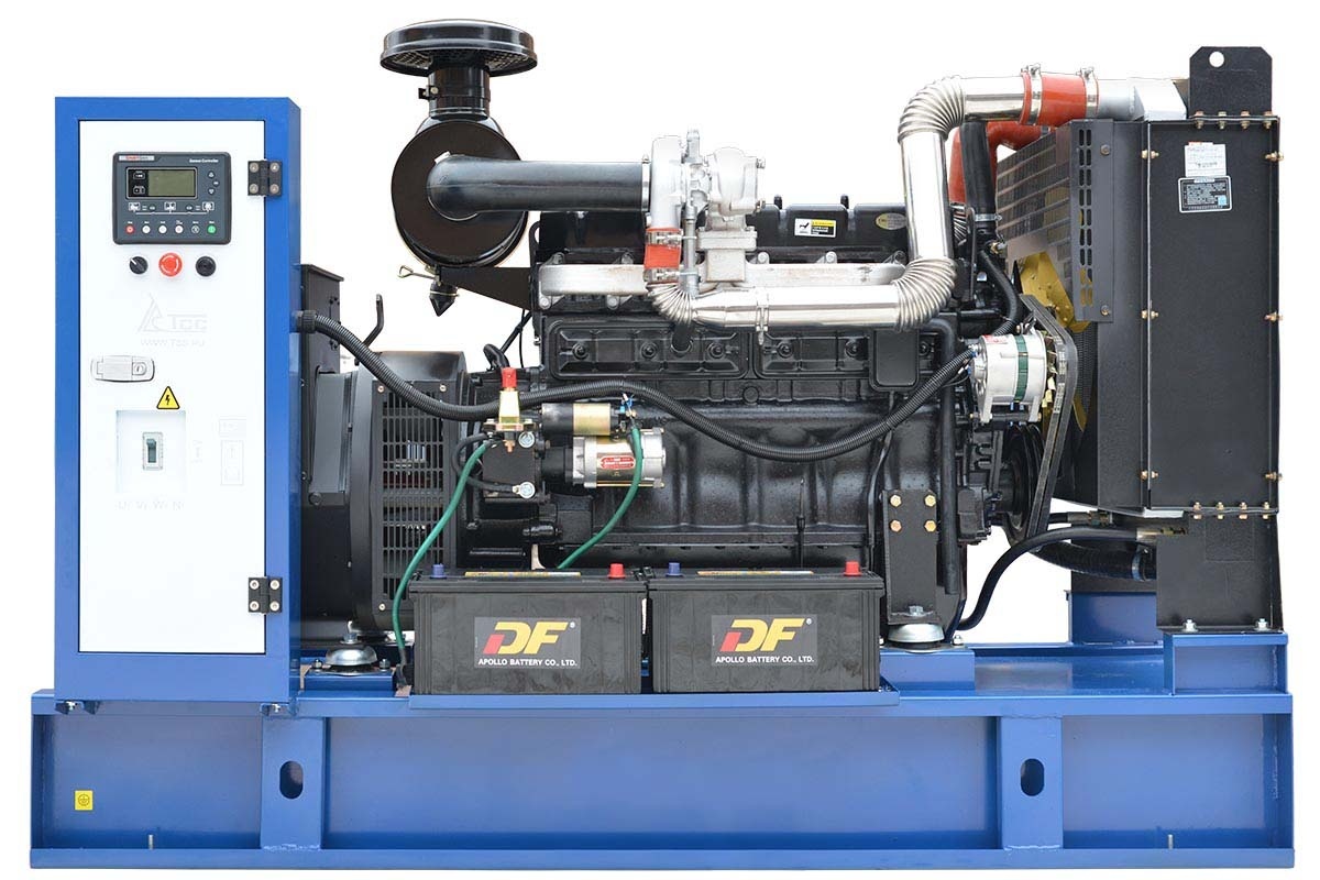

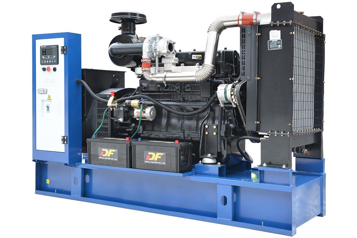

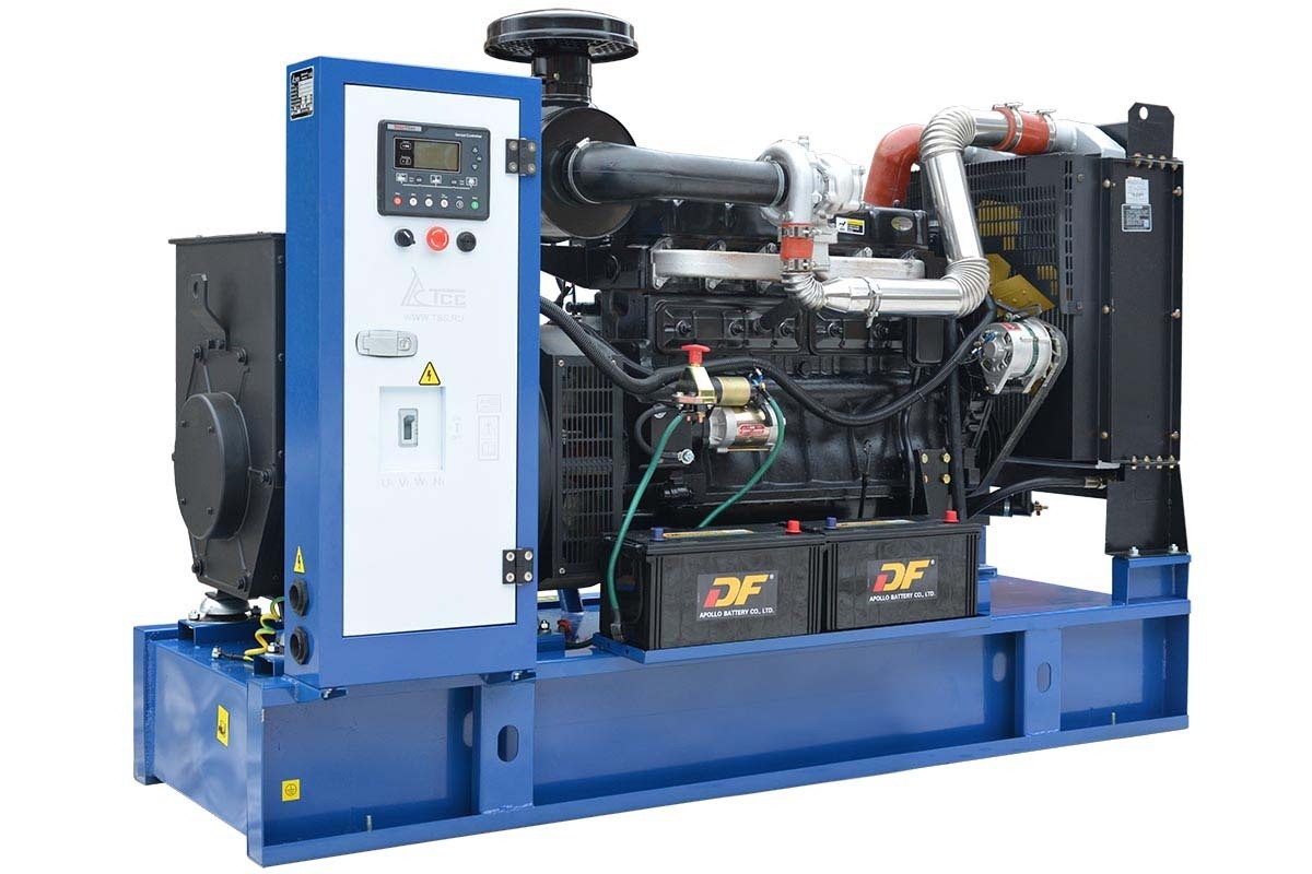

| Техническая характеристика генераторной установки дизельной ТСС АД-100С-Т400-1РМ11-2 |
| Мощность номинальная, кВт |
100 |
| Мощность номинальная, кВА |
125 |
| Мощность максимальная, кВт |
110 |
| Мощность максимальная, кВА |
137.5 |
| Коэффициент мощности |
0.8 |
| Напряжение (В) |
400/230 |
| Количество фаз |
3 |
| Частота, Гц |
50 |
| Номинальный ток (А) |
180 |
| Объём системы охлаждения (л) |
23 |
| Объём топливного бака (л) |
320 |
| Расход топлива при 50% мощности л/ч |
13.3 |
| Расход топлива при 75% мощности л/ч |
20 |
| Расход топлива при 100% мощности л/ч |
26.6 |
| Автономная работа на 75% нагрузки без дозаправ (ч) |
16 |
| Степень автоматизации |
1 (ручной запуск) |
| Исполнение |
Открытое |
| Уровень шума (dB/7м) |
105 |
| Габаритные размеры (Д;Ш;В; мм) |
2200x810x1430 |
| Масса, кг |
1205 |
| Гарантия, срок (мес) |
12 |
| Производитель двигателя |
TSS Diesel |
| Комплектация |
глушитель, топливный бак, АКБ, ЩУ с цифровой панелью, станция запр. маслом и ОЖ |
