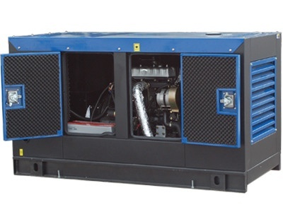

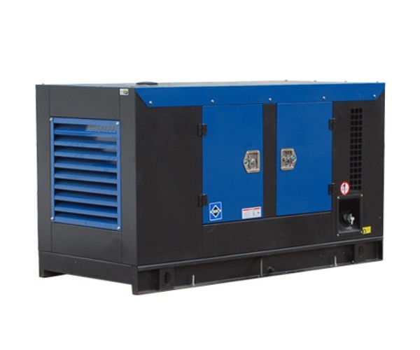

- для осуществления вентиляции в кожухе имеются стационарные металлические жалюзийные решетки;
- в конструкции предусмотрена собственная система газовыхлопа, которая смонтирована внутри кожуха в специальной камере шумоглушения;
- для проведения технического обслуживания кожух имеет дверцы с удобным замком, запирающимся на ключ, которые обеспечивают доступ к ДГУ без съема кожуха;
- имеет технологические проемы для заправки ДГУ топливом, смазочными материалами;
- кнопка аварийного останова вынесена наружу;
- напротив щита собственных нужд в створке двери имеется окно для визуального контроля за работой оборудования;
- кожух имеет специальный крепежный элемент для подъема ДГУ краном.
