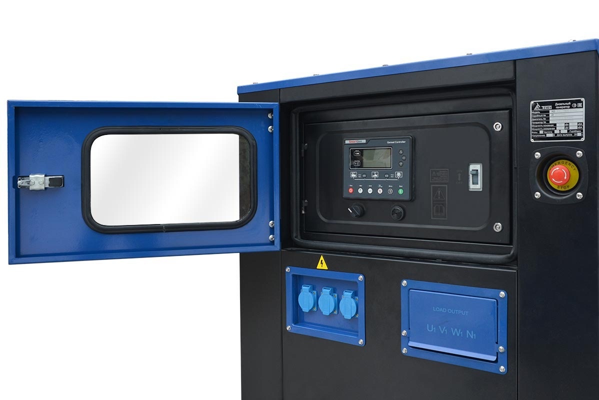

Основные параметры системы управления дизельным генератором
- вывод на экран значений всех ключевых параметров функционирования ДГУ;
- водонепроницаемая лицевая панель;
- защита паролем от несанкционированного изменения настроек;
- мультиязычный интерфейс, включая русский.

- кнопка аварийного останова вынесена наружу;
- напротив щита собственных нужд в створке двери имеется окно для визуального контроля за работой оборудования;
