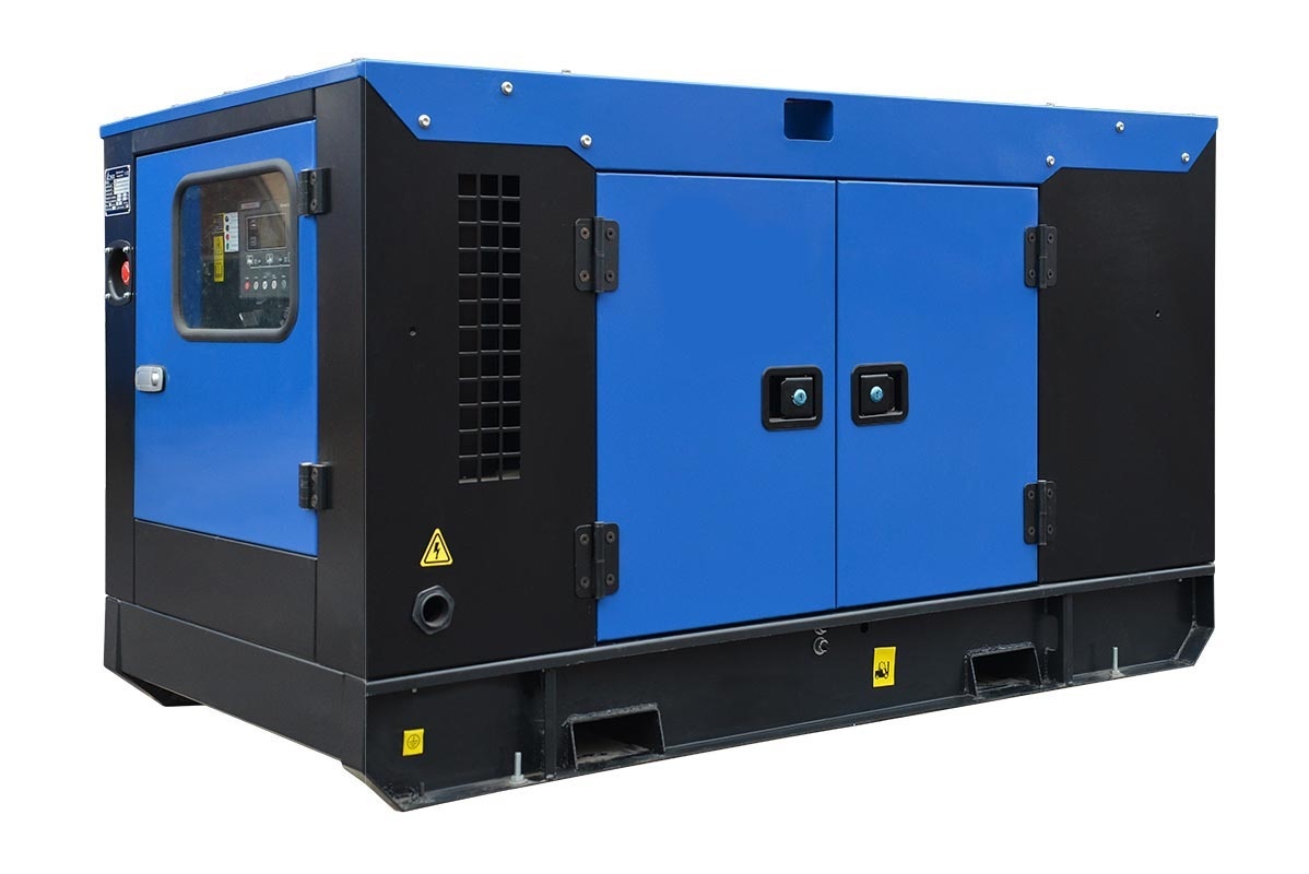

Трехфазный дизельный генератор TTd 33TS ST в кожухе серийно производится на мощностях современного производственного комплекса, крайне простой в эксплуатации, разработан для применения как в качестве резервных, так и основных источников электричества, номинальной мощностью 24 кВт (30 кВА) и максимальной мощностью 26,4 кВт (33 кВА).
В качестве базового исполнения, дизель генератор оснащается контроллерами управления ДГУ производства Smartgen HGM-6120, основные параметры: вывод на экран значений всех ключевых параметров функционирования ДГУ; водонепроницаемая лицевая панель; защита паролем от несанкционированного изменения настроек; мультиязычный интерфейс, включая русский. По желанию заказчика ДГУ этой серии могут оснащаться контроллерами производства SmartGen, ComAp, DeepSea и других производителей.
