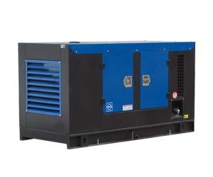

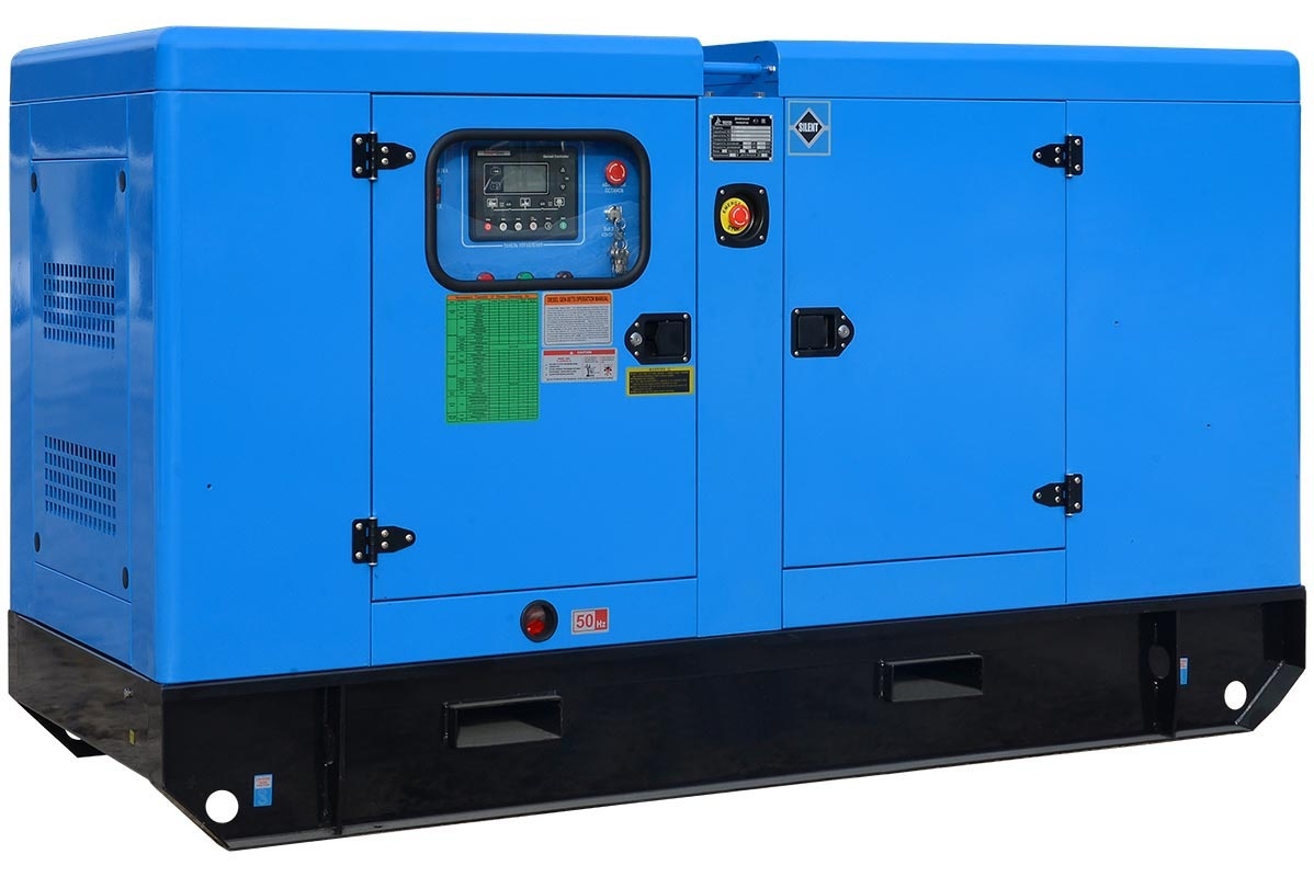

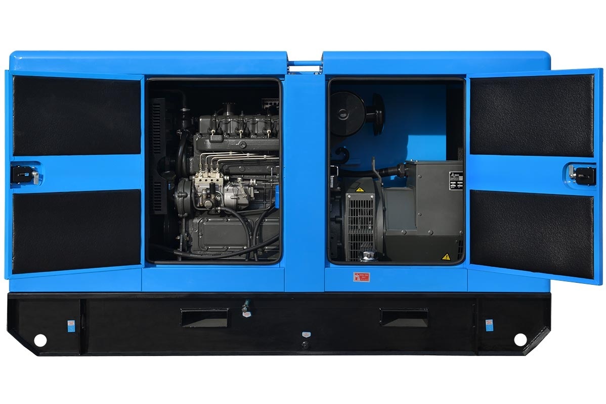

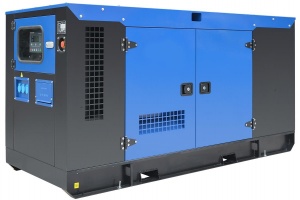

Трехфазный дизельный генератор TTd 55TS серийно производится на мощностях современного производственного комплекса, крайне простой в эксплуатации, разработан для применения как в качестве резервных, так и основных источников электричества, номинальной мощностью 40 кВт (50 кВА) и максимальной мощностью 44 кВт (55 кВА).
Дизель генераторную установку в шумопоглощающем кожухе можно эксплуатировать как в помещении, так и на улице при температуре окружающей среды от -25°С до +40°С. Кожух обеспечивает необходимую теплоизоляцию и снижает уровень шума на 10-12 дБ.

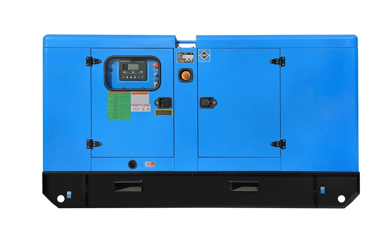

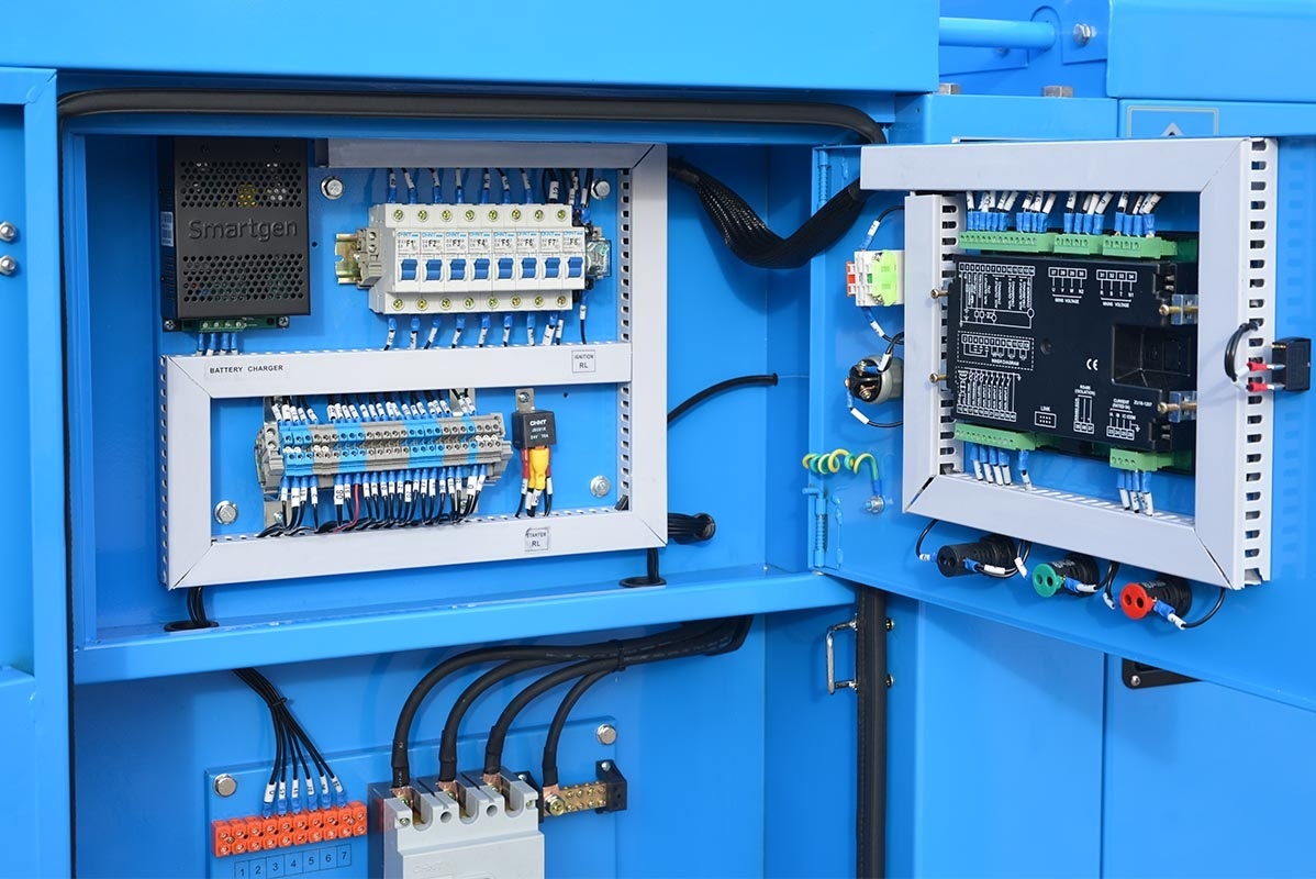

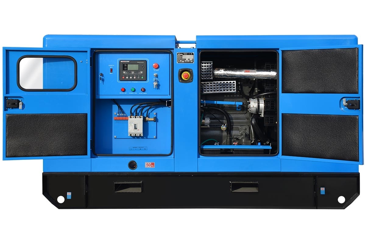

Основные параметры системы управления дизельным генератором
- вывод на экран значений всех ключевых параметров функционирования ДГУ;
- водонепроницаемая лицевая панель;
- защита паролем от несанкционированного изменения настроек;
- мультиязычный интерфейс, включая русский.
Основные преимущества при эксплуатации
- для осуществления вентиляции в кожухе имеются стационарные металлические жалюзийные решетки;
- в конструкции предусмотрена собственная система газовыхлопа, которая смонтирована внутри кожуха в специальной камере шумоглушения;
- для проведения технического обслуживания кожух имеет дверцы с удобным замком, запирающимся на ключ, которые обеспечивают доступ к ДГУ без съема кожуха;
- имеет технологические проемы для заправки ДГУ топливом, смазочными материалами;
- кнопка аварийного останова вынесена наружу;
- напротив щита собственных нужд в створке двери имеется окно для визуального контроля за работой оборудования;
- кожух имеет специальный крепежный элемент для подъема ДГУ краном.
