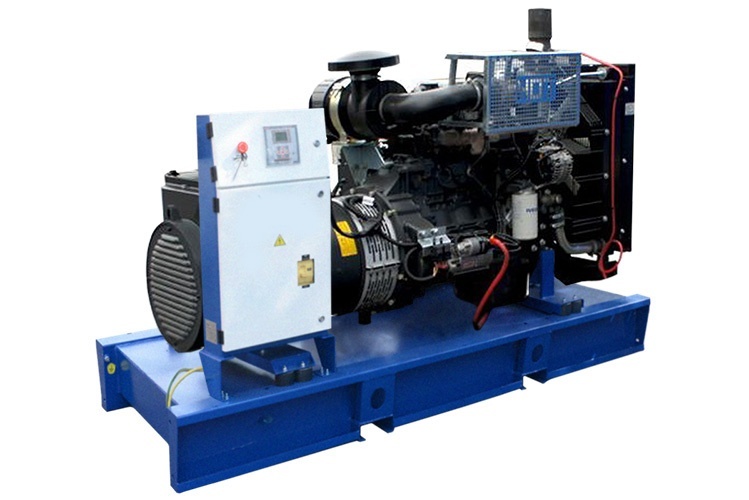

Дизельная электростанция TFi 55MC производится на мощностях современного производственного комплекса, надежная и долговечная в эксплуатации, разработана для построения систем основного электроснабжения, номинальной мощностью 40 кВт (50 кВА) и максимальной мощностью 44 кВт (55 кВА). Дизель электростанции TFi 55MC также можно рекомендовать к установке в качестве резервного дизельного генератора на объекты, где недопустимы перебои в энергоснабжении.

Особенности двигателя
- производитель - FPT Iveco(Италия);
- максимальная мощность 49,7 кВт;
- 4 цилиндра, рядное расположение цилиндров;
- атмосферный;
- рабочий объём двигателя - 4,5 л;
- электронный регулятор оборотов;
- рекомендуемый тип моторного масла SAE 15W40/10W30;
- конструкция двигателя обеспечивает минимальный уровень шума;
- стандартный интервал замены масла 600 моточасов.

Синхронный генератор Mecc Alte ECP32-1M/4
- постоянная мощность 40 кВт;
- система возбуждения MAUX; самовозбуждение;
- КПД 88,9%;
- степень изоляции H;
- класс защиты обмотки IP23.

| Техническая характеристика дизельного генератора ТСС АД-40С-Т400-1РМ20 (Mecc Alte) |
| Мощность номинальная, кВт |
40 |
| Мощность номинальная, кВА |
50 |
| Мощность максимальная, кВт |
44 |
| Мощность максимальная, кВА |
55 |
| Коэффициент мощности |
0,8 |
| Напряжение (В) |
400/230 |
| Количество фаз |
3 |
| Частота, Гц |
50 |
| Объём системы охлаждения (л) |
18.5 |
| Топливный сепаратор |
да |
| Расход топлива при 75% мощности л/ч |
9.8 |
| Степень автоматизации |
1 (ручной запуск) |
| Система аварийной остановки |
да |
| Датчик уровня топлива |
да |
| Замок горловины бака |
да |
| Отключатель АКБ |
да |
| Исполнение |
Открытое |
| Глушитель |
промышленный |
| Габаритные размеры (Д;Ш;В; мм) |
1750х950х1200 |
| Масса, кг |
855 |
| Гарантия, срок (мес) |
24 |
| Экологический класс |
Без экологического класса |
| Производитель двигателя |
FPT |
| Комплектация |
руководство, гарантийный талон |
