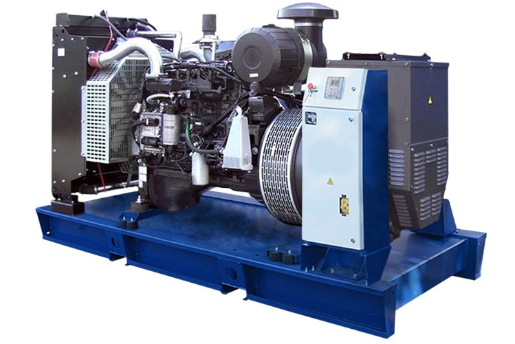

Дизельный генератор TFi 176MC серийно производится на мощностях современного производственного комплекса, надежный и долговечный в эксплуатации, разработан для построения систем основного электроснабжения, номинальной мощностью 128 кВт (160 кВА) и максимальной мощностью 140,8 кВт (176 кВА). Дизельный генератор TFi 176MC также можно рекомендовать к установке в качестве резервного дизельного генератора на объекты, где недопустимы перебои в энергоснабжении.
Достоинства
- Надежность работы и долговечность эксплуатации вследствие применения высококачественных и высокотехнологичных комплектующих и агрегатов.
- Возможность применения как в качестве основного, так и в качестве резервного источника электроснабжения.
- Увеличенный ресурс работы двигателей.
- Эффективный запуск в холодное время года.
- Низкий расход топлива и моторного масла.
- Низкий уровень шума и вибраций.
- Увеличенная периодичность технического обслуживания, в т.ч. замены фильтров и масла.
- Низкая стоимость расходных материалов.
- Высококачественные генераторы переменного тока.
- Современные многофункциональные контроллеры управления ДГУ Lovato, с многоязычным меню, в т.ч. и на русском языке.
- Удобный и интуитивно понятный интерфейс управления работой ДГУ.
- Прочная стальная рама оригинальной конструкции с интегрированным топливным баком.
- Проведение тестирования каждой ДГУ под нагрузкой перед отправкой заказчику продолжительностью не менее 2-х часов.
- Соответствие российским и международным стандартам.
- Увеличенная гарантия сроком до 2 лет, либо 2000 моточасов наработки, в зависимости от того, что наступит раньше.

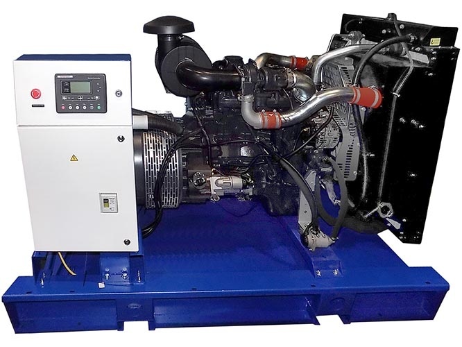

Синхронный генератор Mecc Alte ECP34-3L/4
- постоянная мощность 128 кВт;
- система возбуждения MAUX; самовозбуждение;
- КПД 93,5%;
- степень изоляции H;
- класс защиты обмотки IP23.
Система управления дизельным генератором
Контроллер Lovato RGK600
Контроллер RGK600 был разработан с учетом всех последних достижений науки и техники для применения на генераторных установках с функцией контроля напряжения в сети электроснабжения. Устройство имеет компактные размеры и совмещает в себе современный дизайн с удобством монтажа, а графический ЖК-дисплей делает интерфейс пользователя удобным и интуитивно понятным.
