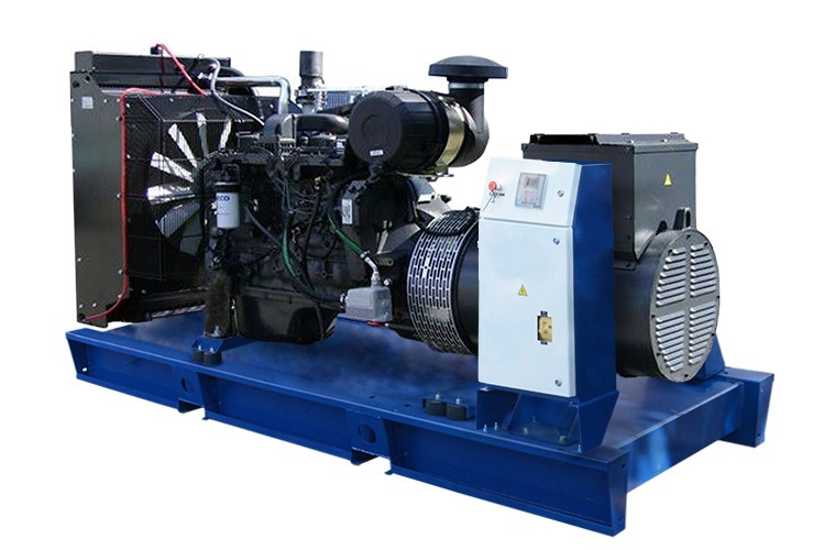

Дизельный генератор TFi 140MC серийно производится на мощностях современного производственного комплекса, надежный и долговечный в эксплуатации, разработан для построения систем основного электроснабжения, номинальной мощностью 100 кВт (125 кВА) и максимальной мощностью 110 кВт (138 кВА). Дизельный генератор TFi 140MC также можно рекомендовать к установке в качестве резервного дизельного генератора на объекты, где недопустимы перебои в энергоснабжении.

Синхронный генератор Mecc Alte ECP34-1L/4
- постоянная мощность 108 кВт;
- система возбуждения MAUX; самовозбуждение;
- КПД 92,9%;
- степень изоляции H;
- класс защиты обмотки IP23.
Система управления двигателем
Контроллер Lovato RGK600
Контроллер RGK600 был разработан с учетом всех последних достижений науки и техники для применения на генераторных установках с функцией контроля напряжения в сети электроснабжения. Устройство имеет компактные размеры и совмещает в себе современный дизайн с удобством монтажа, а графический ЖК-дисплей делает интерфейс пользователя удобным и интуитивно понятным.
