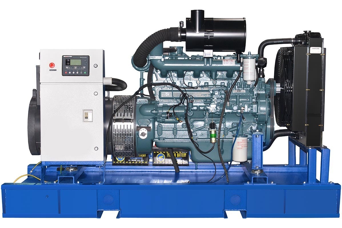

Дизель генератор Doosan 100 кВт с генератором Mecc Alte предназначен для решения широкого круга задач в части обеспечения резервного и основного электроснабжения потребителей, относящихся к самым различным сферам деятельности. Основой для построения этой электростанции служит дизельный двигатель Doosan D1146T производства Южной Кореи, который разработан для применения в составе оборудования генераторных установок и обладает необходимым набором соответствующих характеристик. Помимо него, в состав оборудования генераторной установки входит альтернатор Mecc Alte ECP34-1L/4, производимый на заводе Mecc Alte в Великобритании и обладающий высокими техническими характеристиками. Установка собирается на прочной сварной раме со встроенным топливным баком.
Области применения
- универсальный дизель генератор, способный надёжно работать как в режиме основного, так и в режиме резервного электроснабжения объектов.
- основное и резервное электроснабжение вахтовых объектов, буровых установок, насосного оборудования нефтегазовой отрасли.
- резервная электростанция для работы в условиях стихийных бедствий, при чрезвычайных ситуациях для спасателей и аварийных служб.
- резервный/основной генератор для строительства;
Базовая комплектация
- Дизельные двигатели жидкостного охлаждения, рядные и V-образные верхнеклапанные, с турбонаддувом и промежуточным охлаждением воздуха с непосредственным впрыском топлива, водовоздушным охлаждением и регулятором частоты вращения, установленным навесным оборудованием и системами обеспечения;
- Генератор Mecc Alte - одноопорный, беcщеточный, синхронный, четырехполюсной с обратными диодами, с самовозбуждением и автоматическим регулятором напряжения (AVR);
- Рама с интегрированным топливным баком, оснащенным сливным краном. Устройство рамы позволяет производить такелажные работы без дополнительных приспособлений;
- Система электропитания с аккумуляторными батареями, генератором, пусковым стартером;
- Шкаф управления с автоматическим или ручным запуском (зависит от степени автоматизации).
Преимущества двигателей Doosan
- Высокое качество сборки, надёжность и долговечность;
- Топливная экономичность благодаря применению технологии прямого впрыска топлива и мощного топливного насоса высокого давления фирм Zexel или Bosch;
- Усовершенствованная система подачи воздуха;
- Усилены узлы двигателя, наиболее подверженные нагрузке;
- Гарантированная выходная мощность (0+3%);
- Низкий уровень выброса выхлопных газов;
- Низкий уровень шума;
- Сбалансированная конструкция, уменьшающая вибрации;
- Сменные вкладыши цилиндров для обеспечения максимальной ремонтопригодности и жизненного цикла двигателя;
- Неприхотливость, простота в эксплуатации и обслуживании;
- Низкие требования к качеству топлива и смазочных материалов;
- Программная поддержка оптимальных режимов работы двигателя.
В качестве контроллера управления ДГУ используется контроллер управления ДГУ Lovato RGK600. По желанию заказчика ДГУ может быть оснащена уже успевшим хорошо себя зарекомендовать контроллером управления ДГУ Smartgen HGM-6120. Сочетание перечисленных компонентов делает дизельный генератор ТСС АД-100С-Т400-1РМ17 (Mecc Alte) серьёзным конкурентом для аналогичной продукции от мировых лидеров.
| Техническая характеристика установки генератора дизельной ТСС АД-100С-Т400-1РМ17 (Mecc Alte) | ||
| Мощность номинальная, кВт | 100 | |
| Мощность номинальная, кВА | 125 | |
| Мощность максимальная, кВт | 110 | |
| Мощность максимальная, кВА | 138 | |
| Коэффициент мощности | 0,8 | |
| Напряжение (В) | 400/230 | |
| Количество фаз | 3 | |
| Частота, Гц | 50 | |
| Номинальный ток (А) | 180 | |
| Объём системы охлаждения (л) | 34 | |
| Объём топливного бака (л) | 260 | |
| Расход топлива при 50% мощности л/ч | 13.6 | |
| Расход топлива при 75% мощности л/ч | 19.5 | |
| Расход топлива при 100% мощности л/ч | 25.9 | |
| Автономная работа на 75% нагрузки без дозаправ (ч) | 13.3 | |
| Степень автоматизации | 1 (ручной запуск) | |
| Система аварийной остановки | да | |
| Датчик уровня топлива | да | |
| Замок горловины бака | да | |
| Отключатель АКБ | да | |
| Установленный аккумулятор Ah/V | 2*90/12 | |
| Исполнение | Открытое | |
| Уровень шума (dB/7м) | 92 | |
| Глушитель | промышленный | |
| Габаритные размеры (Д;Ш;В; мм) | 2400х1050х1550 | |
| Масса, кг | 1550 | |
| Гарантия, срок (мес) | 24 | |
| Экологический класс | Tier 1 | |
| Производитель двигателя | Doosan | |
| Комплектация | руководство, гарантийный талон | |
| Высота рамы (мм) | 250 | |
