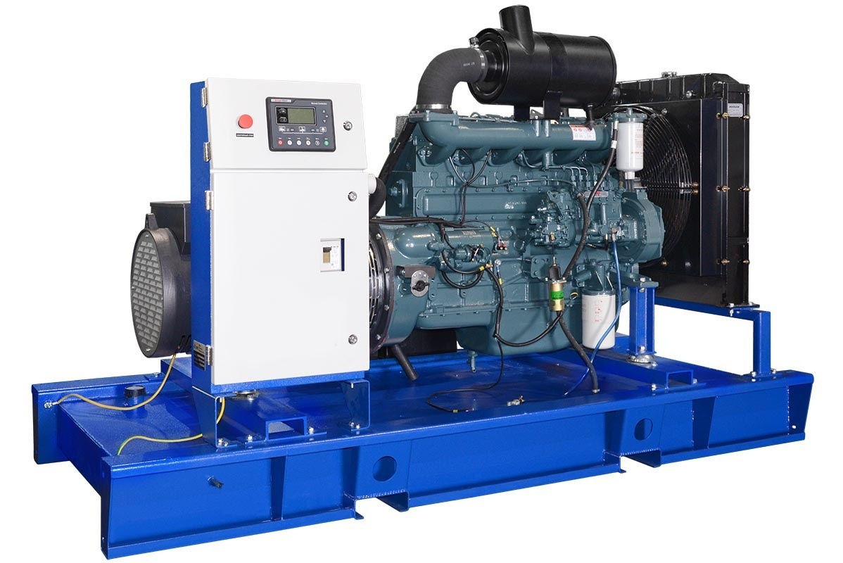

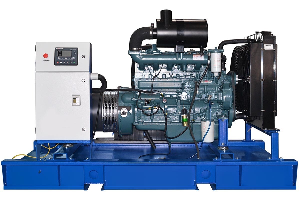

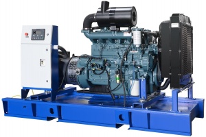

Дизель генератор Doosan мощностью 60 кВт c генератором Mecc Alte предназначен для применения как в качестве основного, так и в качестве резервного источника электроснабжения в любом регионе России. Генераторная установка в базовом открытом исполнении собирается на базе прочной сварной рамы с интегрированным в топливным баком и предназначается для размещения в специальном помещении или в блок-контейнере. Используемый в данной модели ДГУ двигатель Doosan D1146 производится в Южной Корее и отличается высокой надёжностью и повышенной производительностью по сравнении с аналогичной продукцией других марок.
