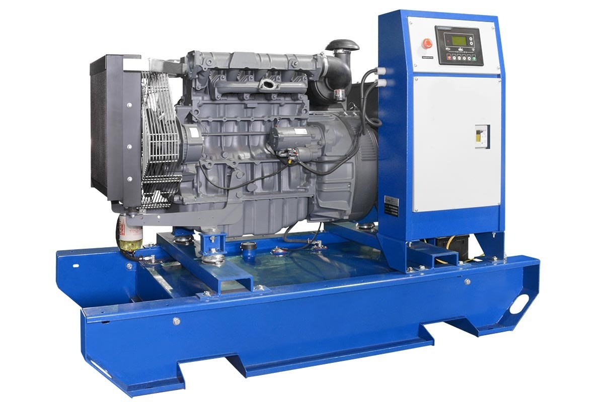

Дизельный генератор Deutz мощностью 24 кВт серийно производится на мощностях современного производственного комплекса, надежный и долговечный в эксплуатации, разработан для построения систем основного электроснабжения (Prime), номинальной мощностью 24 кВт (30 кВА) и максимальной мощностью 26,4 кВт (33 кВА). Дизельный генератор TDz 33MC рекомендуется к установке в качестве резервного дизельного генератора на объекты, где недопустимы перебои в энергоснабжении.

Особенности двигателя Deutz F4M 2011
- оригинальный двигатель немецкого производства компании Deutz;
- максимальная мощность 30,9 кВт;
- 4 цилиндра, рядное расположение цилиндров;
- система впуска воздуха - атмосферный;
- 3,1 литра - рабочий объём двигателя;
- механический регулятор оборотов;
- рекомендуемый тип моторного масла SAE 15W40/10W30;
- повышенный моторесурс;
- уверенный запуск в холодное время года;
- минимальный расход топлива;
- увеличенные интервалы межсервисного обслуживания (до 1000 моточасов) по сравнению с конкурентами.
Синхронный генератор Mecc Alte ECP28-VL/4
- синхронный генератор Mecc Alte
- постоянная мощность 24 кВт
- система возбуждения MAUX;
- КПД 88,1%;
- класс изоляции/степень защиты H/IP23.
Система управления дизельным генератором
В качестве базового исполнения, дизель генератор оснащается итальянским контроллером управления Lovato RGK-600. Контроллеры Lovato были спроектированы с учетом всех последних достижений науки и техники с целью применения на генераторных установках с функцией контроля напряжения в сети электроснабжения. По желанию заказчика ДГУ этой серии могут оснащаться контроллерами производства SmartGen, ComAp, DeepSea и других производителей. Основные параметры: вывод на экран основных технических параметров ДГУ; многоязычный интерфейс, включая русский, для управления работой ДГУ.

| Техническая характеристика электрогенератора дизельного ТСС АД-24С-Т400-1РМ6 (Mecc Alte) | ||
| Мощность номинальная, кВт | 24 | |
| Мощность номинальная, кВА | 30 | |
| Мощность максимальная, кВт | 26.4 | |
| Мощность максимальная, кВА | 33 | |
| Коэффициент мощности | 0,8 | |
| Напряжение (В) | 400/230 | |
| Количество фаз | 3 | |
| Частота, Гц | 50 | |
| Объём системы охлаждения (л) | 13.5 | |
| Объём топливного бака (л) | 80 | |
| Топливный сепаратор | да | |
| Расход топлива при 50% мощности л/ч | 4 | |
| Расход топлива при 75% мощности л/ч | 5.8 | |
| Расход топлива при 100% мощности л/ч | 8 | |
| Автономная работа на 75% нагрузки без дозаправ (ч) | 13.8 | |
| Степень автоматизации | 1 (ручной запуск) | |
| Система аварийной остановки | да | |
| Датчик уровня топлива | да | |
| Отключатель АКБ | да | |
| Установленный аккумулятор Ah/V | 62/12 | |
| Исполнение | Открытое | |
| Глушитель | промышленный | |
| Габаритные размеры (Д;Ш;В; мм) | 1750х950х1335 | |
| Масса, кг | 645 | |
| Гарантия, срок (мес) | 36 | |
| Экологический класс | Stage II | |
| Производитель двигателя | Deutz | |
| Комплектация | глушитель, топл. бак, АКБ, ЩУ с контроллером управления, док-ция | |
| Высота рамы (мм) | 205 | |
