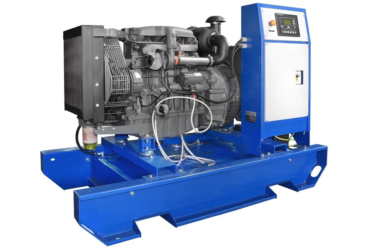

Дизельный генератор Deutz 34 кВт с генератором Mecc Alte серийно производится на мощностях современного производственного комплекса, надежный и долговечный в эксплуатации, разработан для построения систем основного электроснабжения (Prime), номинальной мощностью 34 кВт (42,5 кВА) и максимальной мощностью 37,4 кВт (46,7 кВА). Дизельный генератор TDz 33MC рекомендуется к установке в качестве резервного дизельного генератора на объекты, где недопустимы перебои в энергоснабжении.

- оригинальный двигатель немецкого производства компании Deutz;
- максимальная мощность 41,2 кВт;
- 4 цилиндра, рядное расположение цилиндров;
- система впуска воздуха - с турбонаддувом;
- 3,1 литра - рабочий объём двигателя;
- механический регулятор оборотов;
- рекомендуемый тип моторного масла SAE 15W40/10W30;
- повышенный моторесурс;
- уверенный запуск в холодное время года;
- минимальный расход топлива;
- увеличенные интервалы межсервисного обслуживания (до 1000 моточасов) по сравнению с конкурентами.
