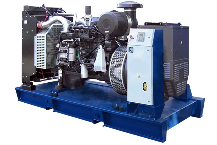

Дизельный генератор TFi 190MC серийно производится на мощностях современного производственного комплекса, надежный и долговечный в эксплуатации, разработан для построения систем основного электроснабжения, номинальной мощностью 136 кВт (170 кВА) и максимальной мощностью 149,6 кВт (187 кВА). Дизельный генератор TFi 190MC также можно рекомендовать к установке в качестве резервного дизельного генератора на объекты, где недопустимы перебои в энергоснабжении.
Достоинства
- Надежность работы и долговечность эксплуатации вследствие применения высококачественных и высокотехнологичных комплектующих и агрегатов.
- Возможность применения как в качестве основного, так и в качестве резервного источника электроснабжения.
- Увеличенный ресурс работы двигателей.
- Эффективный запуск в холодное время года.
- Низкий расход топлива и моторного масла.
- Низкий уровень шума и вибраций.
- Увеличенная периодичность технического обслуживания, в т.ч. замены фильтров и масла.
- Низкая стоимость расходных материалов.
- Высококачественные генераторы переменного тока.
- Современные многофункциональные контроллеры управления ДГУ Lovato, с многоязычным меню, в т.ч. и на русском языке.
- Удобный и интуитивно понятный интерфейс управления работой ДГУ.
- Прочная стальная рама оригинальной конструкции с интегрированным топливным баком.
- Проведение тестирования каждой ДГУ под нагрузкой перед отправкой заказчику продолжительностью не менее 2-х часов.
- Соответствие российским и международным стандартам.
- Увеличенная гарантия сроком до 2 лет, либо 2000 моточасов наработки, в зависимости от того, что наступит раньше.
