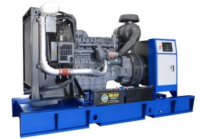

Дизельный генератор Deutz 160 кВт серийно производится на мощностях современного производственного комплекса, надежный и долговечный в эксплуатации, разработан для построения систем основного электроснабжения, номинальной мощностью 160 кВт (200 кВА) и максимальной мощностью 176 кВт (222 кВА). Дизельный генератор TDz 220TS рекомендуется к установке в качестве резервного дизельного генератора на объекты, где недопустимы перебои в энергоснабжении.
Достоинства
- Возможность использования в режиме длительной и непрерывной работы.
- Самая выгодная цена ДГУ в своём классе.
- Облегченный запуск ДГУ при низкой температуре.
- Адаптация к российскому дизельному топливу.
- Пониженный уровень шума и вибраций.
- Проведение тестирования каждой ДГУ под нагрузкой перед отправкой заказчику продолжительностью не менее 2-х часов.
- Соответствие европейским экологическим стандартам.
- Соответствие российским и международным стандартам.
- Увеличенная гарантия сроком до 3 лет, либо 2000 моточасов наработки, в зависимости от того, что наступит раньше.
Особенности двигателя
- оригинальный двигатель немецкого производства компании Deutz;
- максимальная мощность 201 кВт;
- 6 цилиндров, рядное расположение цилиндров;
- система впуска воздуха - с турбонаддувом с промежут. охл. воздуха;
- 7 литра - рабочий объём двигателя;
- электронный регулятор оборотов;
- рекомендуемый тип моторного масла SAE 15W40/10W30;
- повышенный моторесурс;
- уверенный запуск в холодное время года;
- минимальный расход топлива;
- увеличенные интервалы межсервисного обслуживания (до 1000 моточасов) по сравнению с конкурентами.
Техническая характеристика двигателя
| Модель |
Deutz BF6M 1013FC G3 |
| Мощность номинальная, кВт |
183 |
| Мощность максимальная, кВт |
201 |
| Количество цилиндров |
6 |
| Расположение цилиндров |
рядное |
| Тактность двигателя |
4 |
| Рабочий объём двигателя (л) |
7,2 |
| Система охлаждения |
жидкостное |
| Система впуска воздуха |
с турбонаддувом с промежут. охл. воздуха |
| Тип воздушного фильтра |
одноразовый фильтр |
| Частота вращения коленвала (об/мин) |
1500 |
| Диаметр цилиндра (мм) |
108 |
| Ход поршня (мм) |
130 |
| Степень сжатия в цилиндрах |
17,5 : 1 |
| Регулятор оборотов |
электронный |
| Напряжение бортового электрооборудования, (В) |
12 |
| Пусковое устройство (стартер) |
12/4 |
| Зарядный генератор (А) |
55 |
| Удельный расход топлива (г/кВт*ч) |
208 |
| Тип топливного фильтра |
| Тип масляного фильтра |
| Ёмкость масляной системы (л) |
20 |
| Вид топлива |
дизельное |
| Масса, кг |
708 |
| Гарантия, срок (мес) |
12 |
| Артикул производителя |
2500 9404 |
| SAE (маховик / картер маховика) |
2/11,5 (10) |
Синхронный генератор TSS-SA-160
- постоянная мощность 161 кВт;
- система возбуждения SHUNT;
- КПД 92,4%;
- класс изоляции/степень защиты H/IP23.
Система управления дизельным генератором
- вывод на экран значений всех ключевых параметров функционирования ДГУ;
- водонепроницаемая лицевая панель;
- защита паролем от несанкционированного изменения настроек;
- мультиязычный интерфейс, включая русский.
| Техническая характеристика электрогенератора дизельного ТСС АД-160С-Т400-1РМ6 |
160 |
| Мощность номинальная, кВА |
200 |
176 |
| Мощность максимальная, кВА |
220 |
| Коэффициент мощности |
0,8 |
| Напряжение (В) |
400/230 |
| Количество фаз |
3 |
| Частота, Гц |
50 |
| Номинальный ток (А) |
289 |
| Объём системы охлаждения (л) |
27.3 |
| Объём топливного бака (л) |
395 |
| Топливный сепаратор |
да |
| Расход топлива при 50% мощности л/ч |
23 |
| Расход топлива при 75% мощности л/ч |
34.2 |
| Расход топлива при 100% мощности л/ч |
46.5 |
| Автономная работа на 75% нагрузки без дозаправ (ч) |
11.5 |
| Степень автоматизации |
1 (ручной запуск) |
| Система аварийной остановки |
да |
| Датчик уровня топлива |
да |
| Замок горловины бака |
да |
| Отключатель АКБ |
да |
| Установленный аккумулятор Ah/V |
2*90/12 |
| Исполнение |
Открытое |
| Глушитель |
промышленный |
| Габаритные размеры (Д;Ш;В; мм) |
2700х1140х1670 |
36 |
| Экологический класс |
Stage II |
| Производитель двигателя |
Deutz |
| Комплектация |
глушитель, топл. бак, АКБ, ЩУ с контроллером управления, док-ция |
| Высота рамы (мм) |
250 |
