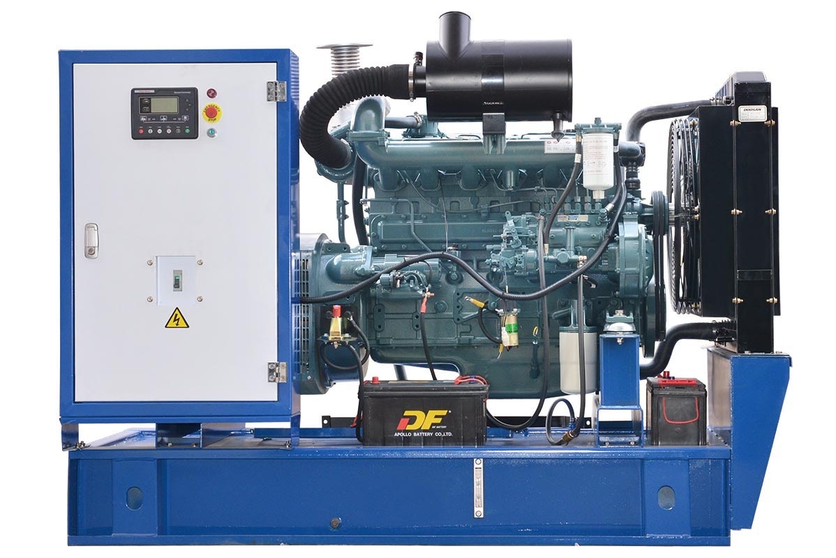

Дизель генератор Doosan мощностью 60 кВт (75 кВА) выпускается в базовом открытом исполнении, что позволяет устанавливать его в специально оборудованных помещениях, а также размещать в специальных блок-контейнерах. Дизельная электростанция Doosan 60 кВт строится на базе двигателя Doosan D1146, 6 цилиндрового в рядном исполнении, производимого в Южной Корее.

Шкаф управления ДГУ разрабатывается, изготавливается и программируется индивидуально для каждой станции, основываясь на пожеланиях заказчика и конкретного предназначения станции. ШУЭ представляет собой металлический шкаф с передней дверцей. Внутри шкафа на задней стенке закреплена монтажная плата, на которой установлены элементы схемы: реле, трансформаторы тока, автоматический выключатель, клеммник, блок предохранителей.
