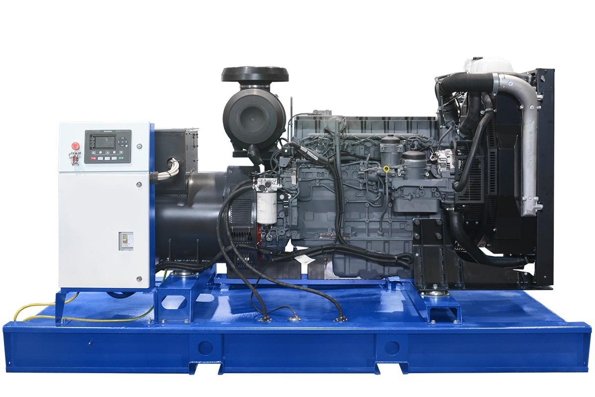

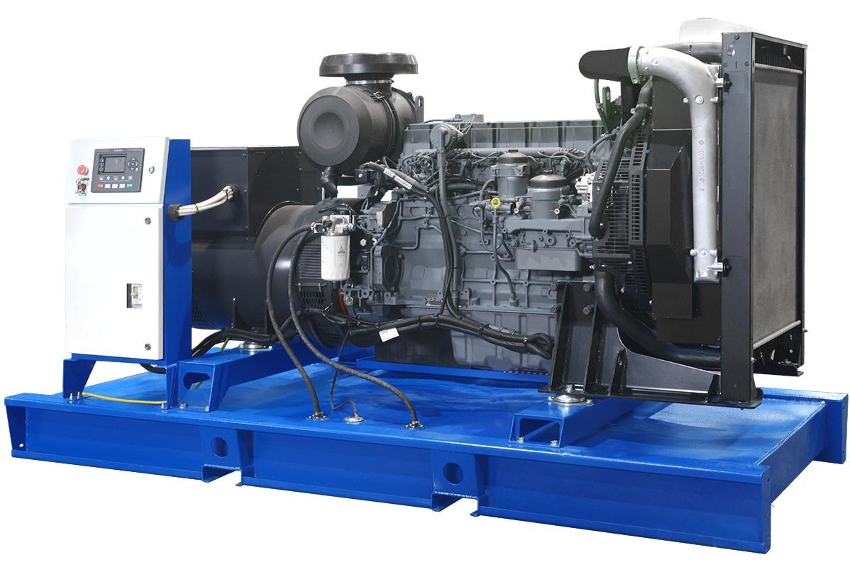

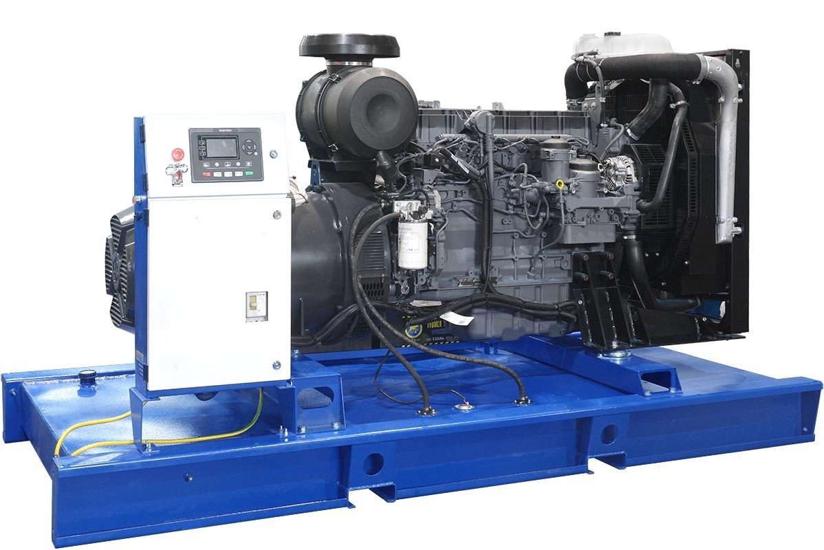

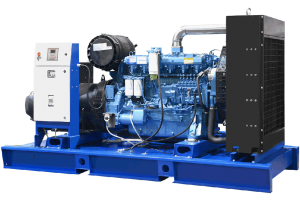

Дизельный генератор Deutz 200 кВт серийно производится на мощностях современного производственного комплекса, надежный и долговечный в эксплуатации, разработан для построения систем основного электроснабжения, номинальной мощностью 200 кВт (250 кВА) и максимальной мощностью 220 кВт (275 кВА). Дизельный генератор TDz 280TS рекомендуется к установке в качестве резервного дизельного генератора на объекты, где недопустимы перебои в энергоснабжении.

Синхронный генератор TSS-SA-200
- постоянная мощность 200 кВт;
- система возбуждения SHUNT;
- КПД 93%;
- класс изоляции/степень защиты H/IP23.
Система управления дизельным генератором
- вывод на экран значений всех ключевых параметров функционирования ДГУ;
- водонепроницаемая лицевая панель;
- защита паролем от несанкционированного изменения настроек;
- мультиязычный интерфейс, включая русский.
| Техническая характеристика электростанции на дизельном топливе ТСС АД-200С-Т400-1РМ6 |
| Мощность номинальная, кВт |
200 |
| Мощность номинальная, кВА |
250 |
| Мощность максимальная, кВт |
220 |
| Мощность максимальная, кВА |
275 |
| Коэффициент мощности |
0,8 |
| Напряжение (В) |
400/230 |
| Количество фаз |
3 |
| Частота, Гц |
50 |
| Номинальный ток (А) |
361 |
| Объём системы охлаждения (л) |
27 |
| Объём топливного бака (л) |
550 |
| Топливный сепаратор |
да |
| Расход топлива при 50% мощности л/ч |
34.5 |
| Расход топлива при 75% мощности л/ч |
48.3 |
| Расход топлива при 100% мощности л/ч |
59 |
| Автономная работа на 75% нагрузки без дозаправ (ч) |
11.4 |
| Степень автоматизации |
1 (ручной запуск) |
| Система аварийной остановки |
да |
| Датчик уровня топлива |
да |
| Замок горловины бака |
нет |
| Отключатель АКБ |
да |
| Установленный аккумулятор Ah/V |
2*132/12 |
| Исполнение |
Открытое |
| Глушитель |
промышленный |
| Габаритные размеры (Д;Ш;В; мм) |
3000х1400х1690 |
| Масса, кг |
1810 |
| Гарантия, срок (мес) |
36 |
| Экологический класс |
Stage II |
| Производитель двигателя |
Deutz |
| Комплектация |
глушитель, топл. бак, АКБ, ЩУ с контроллером управления, док-ция |
| Высота рамы (мм) |
250 |
