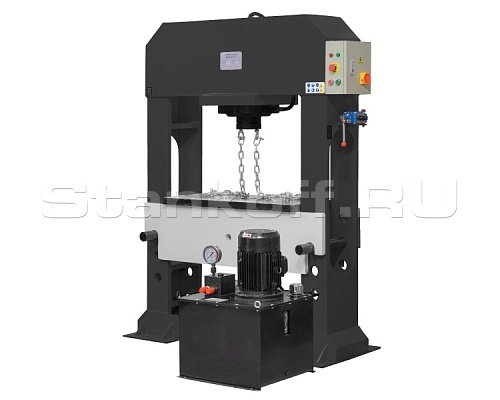

Гидравлический пресс Stalex HP-100 предназначен для работы в ремонтных и сборочных цехах, используется для сборки узлов под давлением (пример: сборка игольчатых подшипников, запрессовка подшипников в агрегаты машин, в том числе и погонных подшипников). Так же на данном прессе возможно вести работы связанные с корректировкой положения элементов детали, запрессовка втулок в глухих и сквозных отверстиях, замыкание стопорных колец соответственного размера, пробивку отверстий и другие виды операций.
Так же гидравлические прессы Stalex HP являются идеальным оборудованием для автомобильной отрасли. Пресс предназначен для сгибания, монтажа и демонтажа, прессования и растягивания, склепки, штамповки, испытания под нагрузкой, испытания сварки и т.д. Используя специальные формы, можно штамповать различные автомобильные запчасти. Благодаря регулировке положения рабочего стола, можно выполнять обработку высоких деталей, это особенно полезно для монтажа и демонтажа тяжелых автомобильных деталей.

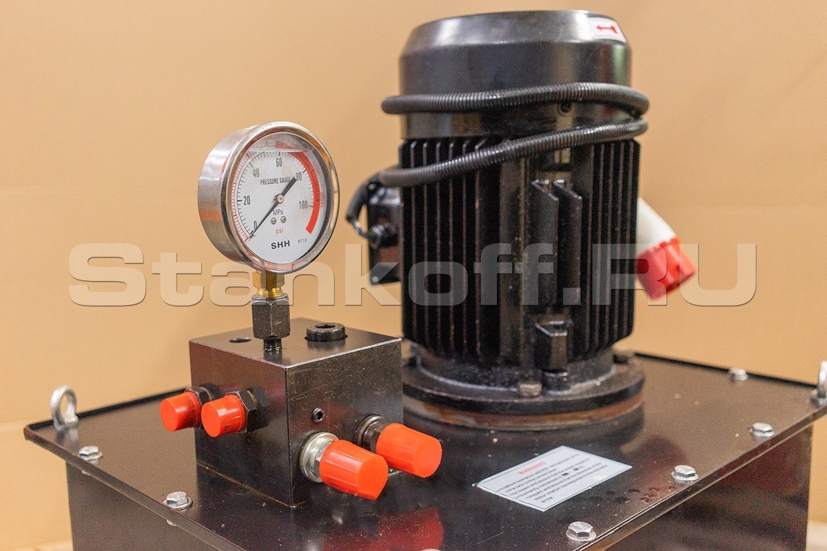

Данный агрегат оснащен насосом CNK и CBZ итальянского производства. Это – двойной насос для нагнетания масла, который позволяет экономить 60% энергии и повысить эффективность в 2-3 раза по сравнению с традиционными гидравлическими прессами. В нем сочетаются преимущества простой конструкции, высокого давления с меньшим весом, поэтому, данный агрегат будет очень удобен в эксплуатации.

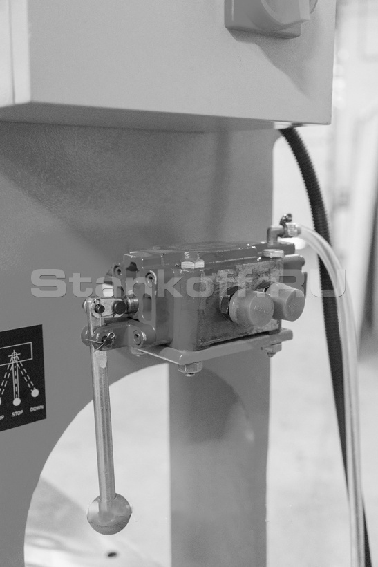

- Рычаг вперёд – рабочий ход;
- Cреднее положение рычага – стоп;
- Рычаг назад – обратный ход штока в верх.

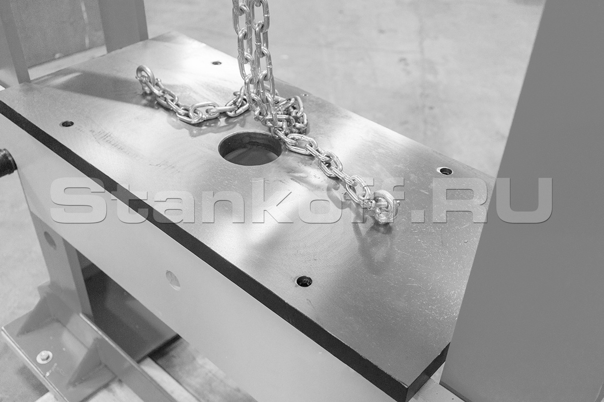

Рычаги крепления стола – L=430мм (гладкая часть) / L= 530мм (общая длина).
Ø отв. крепления стола на сварных опорах - Ø=55мм.
Толщины стенок сварных опор – 25мм.
Толщина горизонтальной части стола (рабочая поверхность) – 37мм.
Ø отверстия в рабочей части стола – 105мм.
115х95х30 (ДхШхТ).
Глубина V-образного паза -29мм.

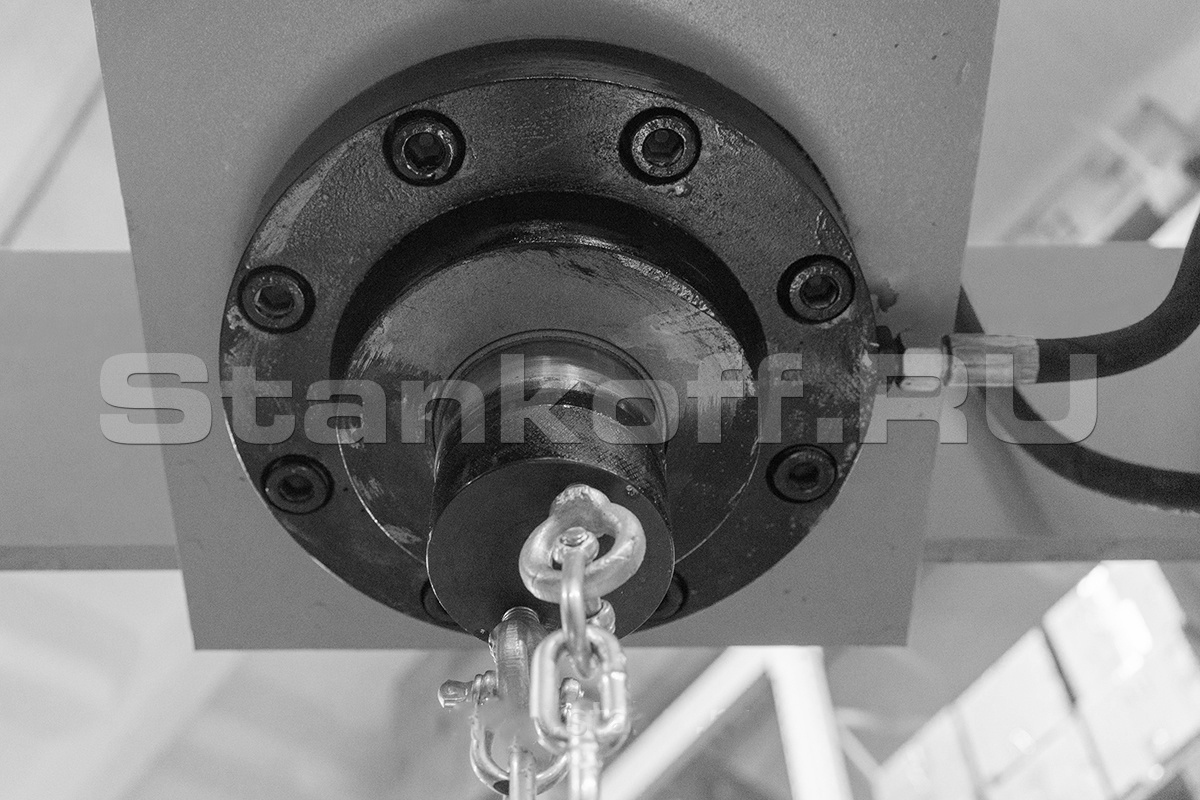

Манометр
Ø пресс-головки – 100мм
Высота пресс-головки – 40мм + резьба 38мм
Ø штока – 97мм (в обточке на длине 15мм) /100мм (рабочая поверхность
Макс. ход штока – 250мм

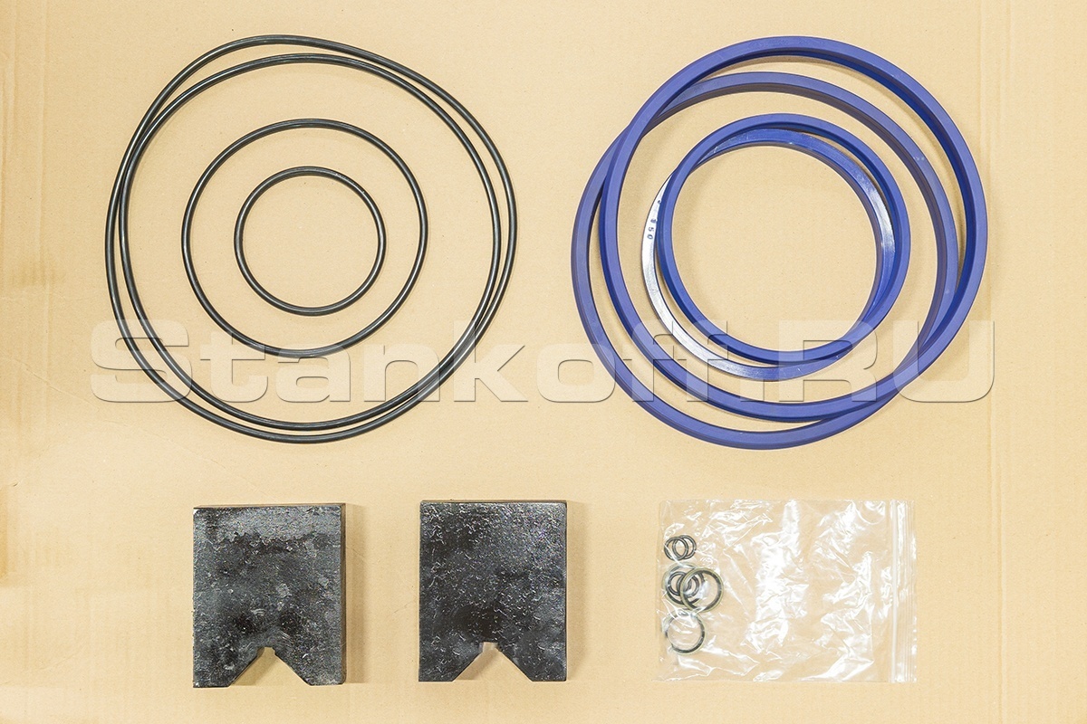

Рабочие блоки – 2шт;
Пресс-головка – 1шт;
Цепь для перемещения рабочего стола;

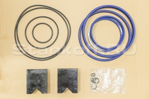

Дополнительные уплотнительные кольца;

| Перемещение стола | 4 позиций с промежутком 135мм (общее перемещение стола: 135мм+135мм+135мм="405мм) |
| Размер стола, мм | 975х445 (ШхГ) (D: Ширина 995мм – расстояние между опорами) (Ширина 1300мм – расстояние стола вкл. ширину опор) |

| Стандартная комплектация | Рабочие блоки – 2шт Пресс-головка – 1шт Дополнительные уплотнительные кольца Цепь для перемещения рабочего стола |
