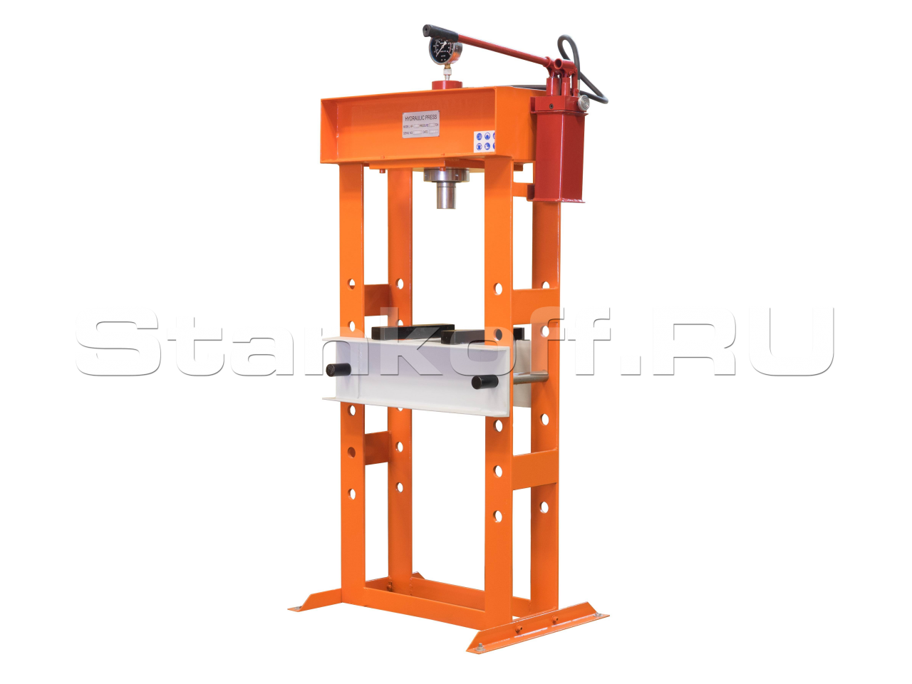

Гидравлический пресс Stalex HP-S предназначен для работы в ремонтных и сборочных цехах, используется для сборки узлов под давлением (пример: сборка игольчатых подшипников, запрессовка подшипников в агрегаты машин, в том числе и погонных подшипников).

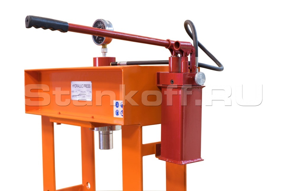

Отличительной особенностью станка является его надёжность - усиленная конструкция станка и надёжная гидравлическая система позволяют обеспечить устойчивую бесперебойную работу. Гидростанция станка имеет 2 скоростных режима:
- Холостой режим – ускоренный режим подвода штока и штампа к заготовке
Рабочий режим – запрессовка изделий
Рукоятка гидравлической станции имеет широкую поверхность хвата.
Так же на данном прессе возможно вести работы связанные с корректировкой положения элементов детали: запрессовка втулок в глухих и сквозных отверстиях, замыкание стопорных колец соответственного размера, пробивку отверстий и другие виды операций.
Вес станка 187кг означает крепкую и жёсткую раму, что обеспечивает устойчивую работу. Модели Stalex HP S имеют мощные сваренные опоры для установки тяжёлых деталей, не подвергая риску рабочий процесс запрессовки (исключаются люфты, перекосы и поломки станины).

Холостой режим – ход поршня за одно нажатие рукоятки 3,5мм
Рабочий режим – – ход поршня за одно нажатие рукоятки 1,0мм

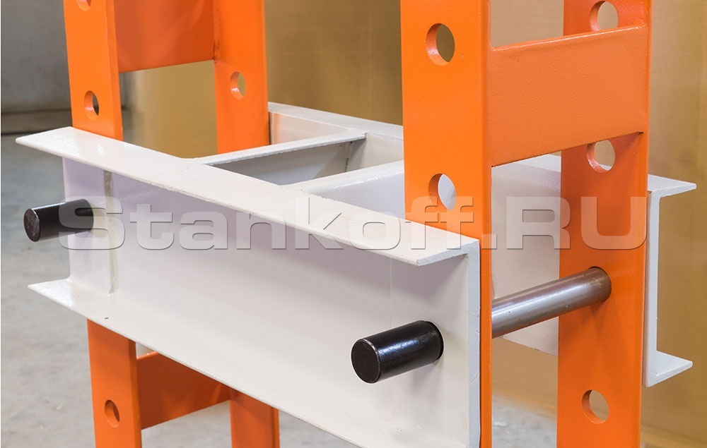

Рычаги крепления стола - L= 290мм (гладкая часть)/ L= 360мм (общая длина).
Ø отв. крепления стола на сварных опорах - Ø=35мм.
Толщина стенки сварных опор – 11мм.
Основа рабочего стола – два швеллера 20 с двумя рёбрами жёсткости, установленными под углом к друг другу.
