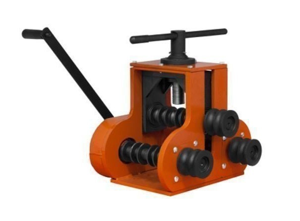

M07-TG отличное решение для небольших кузнечных мастерских. Удобный трубогиб (профилегиб) для мобильной работы прямо на месте монтажа изделия. Универсальное применение для большого сортамента труб, профилей и полосы. Данный профилегиб популярен для применения в небольшом производстве, мастерской, при дачном строительстве, для изготовления теплиц, навесов, калиток, ворот и других легких металлоконструкций. Позволяет изгибать дуги, кольца, арки из труб круглого и прямоугольного сечения, квадрата, прутка, полосы.
Особенности
Внутренние валы являются роликами для гибки профильной трубы
Ролики на внутренних валах имеют вид усеченной поверхности для минимизации деформации изделия
В стандартной комплектации 3 комплекта сменных роликов (2 комплекта роликов – под круглую трубу, каждый комплект из трёх роликов – имеет 2 профиля под круглую трубу. А так же один комплект роликов под профильную трубу.
