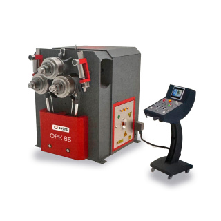

Гидравлический профилегиб THW24S-16

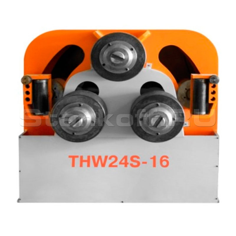

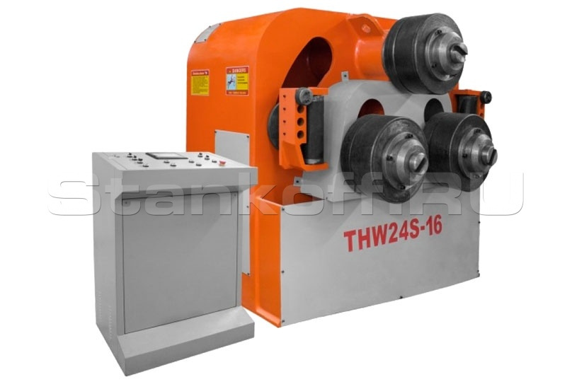

Мощный гидравлический профилегиб предназначен для гибки профильных труб и другого металлического проката в вертикальном положении. Крепкая устойчивая конструкция с 2-мя приводными роликами имеет длительный срок службы. Удобство управления достигается за счет уставленного NC-контроллера. Данный станок предназначен для интенсивного промышленного использования. Станок предназначен в первую очередь для задач в промышленном производстве, в таких областях как нефтехимическая отрасль, корабельные и машиностроительные производства. В стандартную комплектацию входит универсальный набор роликов для изгибания профилей согласно ниже приведенной таблице.
Особенности
  • Предел текучести ≤ 245 МПа;
  • Объем масляного бака приблизительно 160 л;
  • Объем гидравлической системы приблизительно 200 л;
  • Двойные насосы с зубчатой передачей (16 мл/об и 4 мл/об) управляют частью подачи масла с помощью двигателя серии Y;
  • Меньший насос регулирует давление с помощью электромагнитного клапана для смазки опорных роликов, подает масло при работе с нагрузкой;
  • Во время работы у всех петлей гидравлических цилиндров есть стопорный клапан для поддержания давления, функционирующий с помощью вспомогательного клапана.

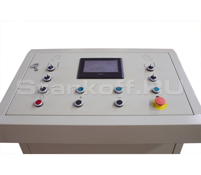

Пульт управления с NC-контроллером.

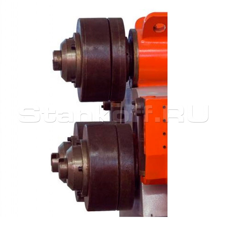

Два приводных ролика.
Двойные насосы с зубчатой передачей (16 мл/об и 4 мл/об) управляют частью подачи масла с помощью двигателя серии Y. Меньший насос регулирует давление с помощью электромагнитного клапана для смазки опорных роликов, подает масло при работе с нагрузкой.
Техническая характеристика гидравлического профилегиба THW24S-16
Питание электродвигателя, В 380
Мощность двигателя, кВт 5,5
Скорость проката, м/мин 5
Габариты, мм 1500х3000х1400
Вес, кг 850
