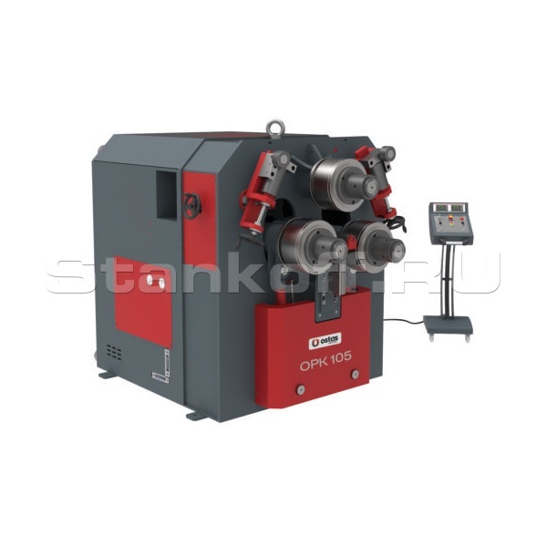

Гидравлический профилегиб OSTAS OPK-105
Гидравлический профилегиб OSTAS OPK-105 предназначендля профильной гибки и позволяет изгибать детали с различным радиусом. Эти гидравлические профилегибочные станки серии ОРК идеально подходят для предприятий, выпускающих крупные партии металлопродукции. Они оснащены удобной панелью управления и цифровым индикатором положения нижних валков. Дополнительные приспособления включают ролики для гибки профилей и труб, направляющие валки поперечного типа для гибки углов, а также механизм бесступенчатой регулировки частоты вращения. Станок OSTAS OPK-105 подходит для гибки труб, балок, прямоугольных и квадратных деталей, круглых изделий, полос и швеллеров. Корпус станка выполнен из стальных конструкций (сталь ST-52), а используемые валы, материалы и подшипники соответствуют европейским стандартам качества. Кроме того, машина обладает высоким предельным значением крутящего момента. По заказу могут быть установлены графические системы управления NC и CNC.
Стандартная комплектация
  • Коробка передач;
  • Стальной корпус;
  • Нижние ролики вращаются при помощи редуктора;
  • Верхний вал свободного вращения;
  • Кованые закаленные ролики;
  • Пружина из специальной стали;
  • Стандартный набор роликов;
  • Регулируемые съёмные боковые крепления;
  • Мобильная панель управления;
  • Руководство пользователя.
Максимальные возможности станка
Тип привода Гидравлический
Исполнение Гидравлический прижим верхнего вала
Рабочая скорость, м/мин 7
Диаметр валов, мм 100
Диаметр роликов, мм 315
Макс. сечение трубы 125x2,5
Макс. сечение профиля, мм 100x40x4
Мощность двигателя, кВт 7,5
Габаритные размеры (ДxШxВ), мм 1450x1980x1650
Вес, кг 3750
