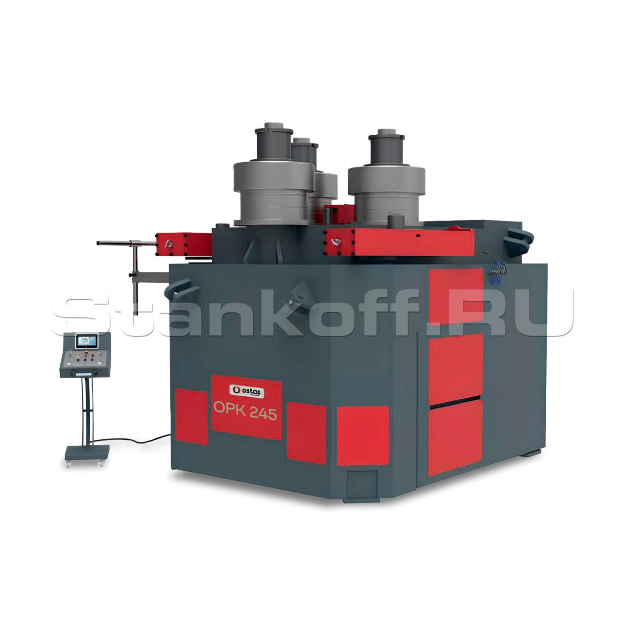

Гидравлический профилегиб OSTAS ОРК-245 — гидравлический профилегиб, разработанный для работы в условиях интенсивной нагрузки и производства крупнооптовых партий. Станок избавляет от типичных проблем, которые появляются при использовании некачественного или устаревшего оборудования.
Преимущества
- Надёжность конструкции. Цельностальной корпус из стали ST-52 обеспечивает высокую жёсткость и стойкость к деформациям при работе с тяжёлым профилем.
- Точность гибки без ручных доработок. Система цифровой индикации и направляющие поперечного типа позволяют контролировать угол и радиус гибки, исключая ошибки и перерасход материала.
- Гибкость под любые задачи. Станок справляется с гибкой труб, балок, полос, квадратных и круглых заготовок, прямоугольного профиля, швеллеров и др. – универсальное решение для разных заказов.
- Устойчивость к износу. Валы, подшипники и материалы соответствуют европейским стандартам – никаких «сюрпризов» после первых месяцев эксплуатации.
- Автоматизация под ваш масштаб. По запросу устанавливаются графические NC/CNC системы управления, которые позволяют автоматизировать процессы, снижая влияние человеческого фактора.

Комплектация
- Сварной станок в сборе;
- Гидравлический привод на 3 вала через планетарный редуктор (каждыи вал отдельно);
- Гидравлическая подача 2-х роликов боковых валков;
- Цифровая индикация подачи роликов;
- Возможность работы с 2-мя скоростями;
- Каленные и шлифованные валы и ролики;
- Комплект регулируемых роликов;
- 2 боковые направляющие с гидравлической настройкой в 3-х осях;
- Мобильная стойка управления;
- Возможность работы только в горизонтальном положении;
- Руководство по эксплуатации;
- 3-х сторонние подвижные гидравлические устройства боковой поддержки.
Дополнительные опции
- Бесступенчатая регулировка скорости (в заданном диапазоне);
- Специальные ролики под круглую трубу, уголок или фасонный профиль;
- Приспособление для извлечения роликов;
- NС контроллер.
| Тип привода |
Гидравлический |
| Исполнение |
Гидравлический прижим боковых валков |
| Рабочая скорость, м/мин |
2–4 |
| Диаметр валов, мм |
240 |
| Диаметр роликов, мм |
630 |
| Макс. сечение профиля, мм |
300x100x10 |
| Мощность двигателя, кВт |
18,5 |
| Габаритные размеры (ДxШxВ), мм |
2500x3300x3250 |
| Вес, кг |
19300 |
