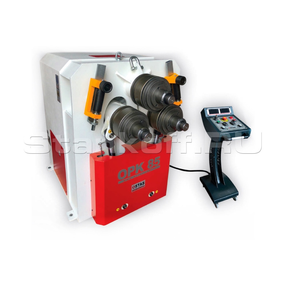

Профилегибочные станки предназначены для профильной гибки и позволяют изгибать заготовки с различными радиусами. Надёжные гидравлические профилегибочные машины серии ОРК оптимальны для предприятий, специализирующихся на выпуске крупных партий металлопродукции. Они оснащены удобной панелью управления и цифровым индикатором положения нижних валков. В качестве дополнительных устройств предусмотрены ролики для гибки труб и профилей, направляющие валки поперечного типа для гибки углов, а также механизм плавной регулировки частоты вращения. Станок предназначен для гибки труб, балок, цельных и полых прямоугольных заготовок, а также квадратных, круглых изделий, полос, швеллеров и других металлоизделий. Конструкция корпуса выполнена из прочной стали марки ST-52. В производстве валов, материалов и подшипников используются компоненты, соответствующие европейским стандартам качества. Кроме того, станок обладает высоким предельным значением крутящего момента. Возможна установка графических систем управления NC и CNC.
Преимущества
  • Прочная сварная рама, обеспечивающая необходимую жесткость для гибки крупных заготовок;
  • Привод подается на все 3 ролика, исключая проскальзывание при больших усилиях гибки;
  • Подача нижних роликов выполняется гидравликой;
  • Двигатель с тормозной системой для повышения точности гибки;
  • Цифровая индикация положения роликов: величина подачи каждого ролика отображается на цифровой панели, расположенной на стойке;
  • Управление станком осуществляется через мобильную стойку;
  • Рабочие части станка (валы, ролики и т.п.) закалены, чтобы повысить точность работы и их долговечность;
  • В стандартной комплектации универсальные ролики. Представляют собой набор колец с разной толщиной, комбинируя эти кольца можно получить различную ширину ролика;
  • На станке предусмотрены направляющие валики с обеих сторон, настраиваются механически вручную в 3-х осях;
  • Станок способен работать в вертикальном и горизонтальном положениях. Положение выбирается в зависимости от особенностей детали (размер, материал профиля, радиус гибки);
  • Станок соответствует европейским стандартам, предъявляемым к оборудованию данного типа.
Технические возможности станка
Тип приводаГидравлический
ИсполнениеГидравлический прижим верхнего вала
Рабочая скорость, м/мин6
Диаметр валов, мм245
Диаметр роликов, мм75
Макс. сечение трубы, ммØ80
Макс. сечение профиля, мм50х25 х3
Мощность двигателя, кВт4
Габариты (ДxШxВ), мм
1020x1460x1350
Вес, кг1800
