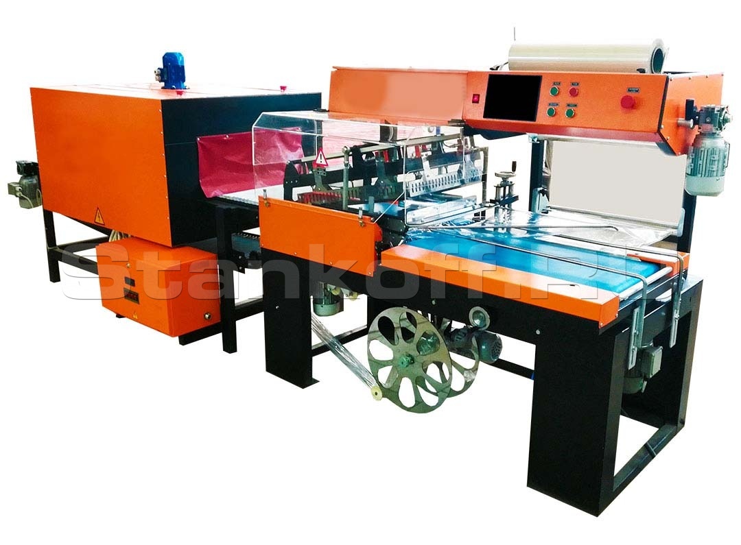

Термоупаковочная машина ТМ-2А предназначена для штучной и групповой упаковки различных видов продукции в полиолефиновую термоусадочную пленку, промышленных и пищевых изделий, мяса, рыбы, хлеба, овощей, фруктов, сувениров, кондитерских изделий (в том числе в «телевизорах»), полиграфии, парфюмерии, бытовой химии и т. п.
Характеристики термокамеры
| Исполнение | Модуль |
| Габаритные размеры в рабочем положении (ДхШхВ), мм | 1800х800х1200 |
| Вес нетто устройства, кг | 120 |
| Максимальная потребляемая мощность, кВт | 12 |
| Параметры электропитания, В/Гц | 380/50 |
| Диапазон регулировки температуры нагрева, °С | 20-200 |
| Размеры конвейера (ДхШ), мм | 1800х540 |
| Скорость движения конвейера, м/мин | Регулируемая 0-8 |
| Тип звена конвейерной ленты | Пластина |
| Рабочая нагрузка на конвейер не более, кг/м² | 30 |
| Длина камеры, мм | 1200 |
| Размеры проходного окна камеры (ШхВ), мм | 600х250 |
Характеристики термоножа
| Габаритные размеры (ДхШхВ) без пленки, мм | 1600х1000х1500 |
| Вес нетто устройства, кг | 220 |
| Размеры рабочей части термоножа (ДхШ), мм | 560х460 |
| Максимальная ширина пленки, мм | 550 |
| Давление воздуха в магистрали, Мпа (кг/см²) | 0,4-0,6 (4-6) |
| Тип сварки | Постоянный |
| Количество нагревательных элементов (обрезка, сварка пленки) | 1 |
| Потребляемая мощность в момент включения, кВт | 2,8 |
Характеристики термоусадочной пленки
| Тип термоусадочной пленки | Поливинилхлорид(ПВХ), полиолефин (ПОФ) |
| Тип намотки пленки | Полурукав |
Характеристики подающего рольганга
| Размеры приемного рольганга (ДхШ), мм | 1200х670х700 |
Примеры упаковываемой продукции
| Производительность линии, уп/час |
2100 |
| Размеры машины в сборе (ДхШхВ), мм |
4600х1000х1500 |
| Вес аппарата, кг |
400 |
| Климатическое исполнение по ГОСТ 15150-69 |
УХЛ-4 |
| Тип блока управления термокамеры/термонож |
Раздельный |
| Максимальные габариты упаковываемой продукции (ДхШхВ), мм |
460х400х125 |
