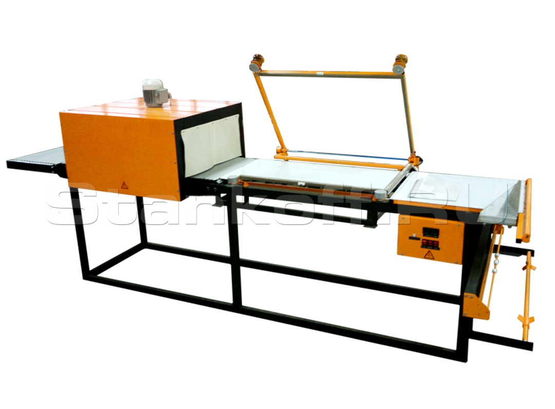

Термоупаковочная машина ТМ-2Р М4 предназначена для штучной и групповой упаковки различных видов продукции в полиолефиновую и ПВХ термоусадочную пленки, промышленных и пищевых изделий, рыбы, хлеба, мяса, сувениров, фруктов, овощей, кондитерских изделий, полиграфии, парфюмерии, бытовой химии.
Характеристики термокамеры
| Исполнение | Модуль |
| Габаритные размеры в рабочем положении (ДхШхВ), мм | 1100х630х1450 |
| Вес нетто устройства, кг | 60 |
| Максимальная потребляемая мощность, кВт | 4 |
| Параметры электропитания, В/Гц | 220/50 |
| Диапазон регулировки температуры нагрева, °С | 20-180 |
| Размеры конвейера (ДхШ), мм | 1100х510 |
| Скорость движения конвейера, м/мин | 4 |
| Тип звена конвейерной ленты | Пластина |
| Рабочая нагрузка на конвейер не более, кг/м² | 30 |
| Длина камеры, мм | 800 |
| Размеры проходного окна камеры (ШхВ), мм | 540х250 |
Характеристики термоножа
| Габаритные размеры (ДхШхВ) без пленки, мм | 1100х680х1450 |
| Вес нетто устройства, кг | 50 |
| Длина подающего стола, мм | 850 |
| Ширина подающего стола, мм | 500 |
| Размеры рабочей части термоножа (ДхШ), мм | 800х550 |
| Максимальная ширина пленки, мм | 850 |
| Тип сварки | Импульсный |
| Количество нагревательных элементов (обрезка, сварка пленки) | 1 |
| Потребляемая мощность в момент включения, кВт | 0,2 |
Характеристики термоусадочной пленки
| Тип термоусадочной пленки | Поливинилхлорид(ПВХ), полиолефин (ПОФ) |
| Тип намотки пленки | Полурукав |
Характеристики подающего рольганга
| Размеры приемного рольганга (ДхШ), мм | 1100х510х900 |
Примеры упаковываемой продукции
| Производительность линии, уп/час |
300 |
| Размеры машины в сборе (ДхШхВ), мм |
3300х1080х1450 |
| Вес аппарата, кг |
120 |
| Климатическое исполнение по ГОСТ 15150-69 |
УХЛ-4 |
| Тип блока управления термокамеры/термонож |
Единый |
| Максимальные габариты упаковываемой продукции (ДхШхВ), мм |
780х480х210 |
