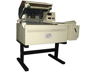

Термоупаковочная машина МТУ «СФЕРА» предназначена для ручной штучной или групповой упаковки в поливинилхлоридную (ПВХ) или полиолефиновую термоусадочную пленку (полурукав) пищевой, косметической или иной продукции в стеклянной, металлической, бумажной или пластиковой таре. Мобильная термоупаковочная машина купольного типа с ручным термоножом удобна для передвижения за счет опорных поворотных колес с тормозом, проста в эксплуатации и обслуживании.
