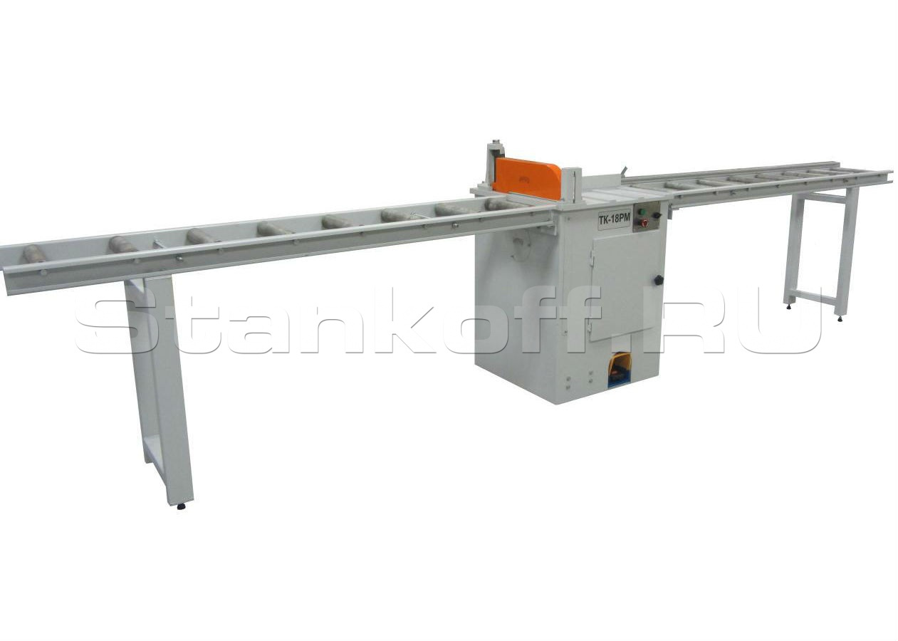

Торцовочный станок ТК-18РМ
Станок предназначен для торцовки заготовок в размер, а также для выборки дефектных мест перед линиями сращивания.
Предприятия и цеха по производству столярно-строительных изделий, клееного бруса и щита, производству погонажных изделий, деталей для стандартного домостроения и другие деревообрабатывающие и мебельные производства.
Безопасность оператора за счет автоматического прижима материала верхним кожухом. Конструкция прижима исключает образование сколов на поверхности заготовки.

Корпус станка
Корпус станка
Рабочий стол из фрезерованного стального листа 30 мм, все агрегаты крепятся к нему, исключена вибрация. Корпус из стального листа 4 мм.

Приставные рольганги
Комплект поставки включает в себя приставные рольганги с правой и левой стороны по 2000 мм. По 8 вальцов, в каждом встроены подшипники, а не втулки.

Максимальная толщина детали, мм 100
Максимальная ширина, мм до 300
Диаметр устанавливаемой пилы, мм 400
Диаметр посадочного отверстия пилы, мм 30
Ход пневмоцилиндра, наибольший, мм 250
Рабочее давление, МПа 0,6
Частота вращения пилы, об/мин 3340
Мощность электродвигателя, кВт 5,5
Габаритные размеры
Длина, мм 4800
Ширина, мм 800
Высота, мм 1250
Вес, кг 250
