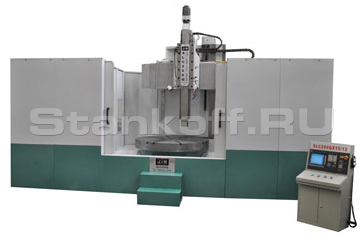

Вертикальный токарный станок с ЧПУ VL5116CNC это мощное оборудование для прогрессивной работы в жестких условий. Максимальный диаметр обработки 1 600 мм, а вес заготовки составляет 5 000 кг. Станок имеет высочайшую жесткость конструкции, что обеспечивает широкий рабочий диапазон обработки.

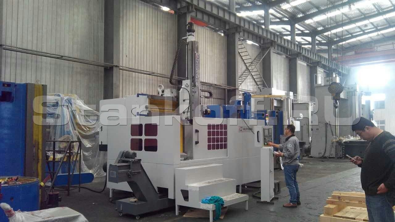

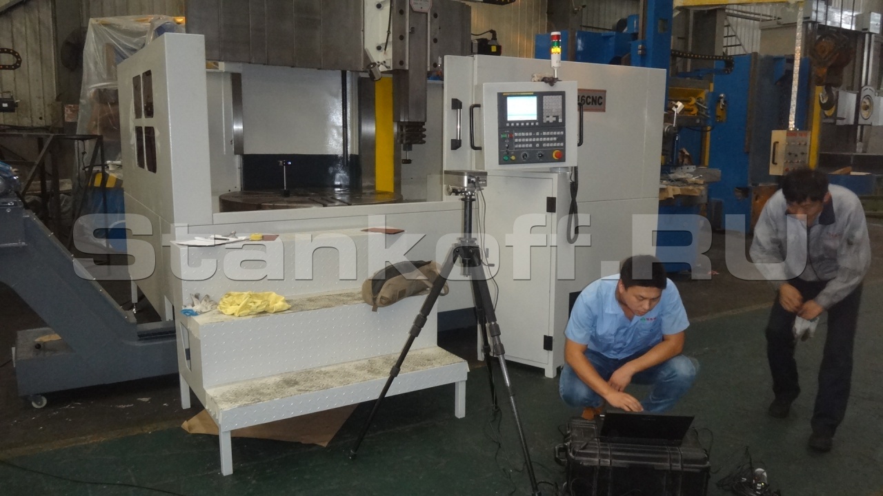

Проверка осуществлялась лазерным интерферометром Renishaw. Станок выверен по уровню, но не закреплен-установлен на башмаки на ровном полу.
| Диапазон среднего отклонения М, мм | ±0,012 | Обратная разность средних значений В, мм | 0,025 |
| Системное отклонение Е, мм | 0,033 | Точность позиционирования А (вправо),мм | 0,0320 |
| Повторяемость вправо R (вправо),мм | 0,0056 | Точность позиционирования А (влево),мм | 0,0348 |
| Повторяемость R (влево),мм | 0,0077 | Точность позиционирования А – максимальное значение,мм | 0,0367 |
| Диапазон среднего отклонения М, мм | ±0,0086 |
| Системное отклонение Е, мм | 0,038 |
| Повторяемость вправо R (вправо),мм | 0,0087 |
| Повторяемость R (влево),мм | 0,0099 |
| Обратная разность средних значений В, мм | 0,033 |
| Точность позиционирования А (вправо),мм | 0,025 |
| Точность позиционирования А (влево),мм | 0,044 |
| Точность позиционирования А – максимальное значение,мм | 0,044 |
| Технические характеристики токарно-карусельного станка с ЧПУ VL-5116CNC |
| Стол | ||
| Размер рабочего стола (планшайбы), мм | 1400 | |
| Максимальный диаметр точения, мм | 1600 | |
| Максимальная высота обрабатываемой детали, мм | 1000 | |
| Максимальный вес детали, кг | 5000 | |
| Шпиндель | ||
| Скорость вращения (2 ступени), об/мин | 2,5-100 | |
| Максимальный момент при вертикальной обработке, Нм | 25000 | |
| Максимальный момент при боковой обработке. Нм | 20000 | |
| Максимальный крутящий момент поворотного стола, Нм | 25000 | |
| Максимальная мощность мотора шпинделя, кВт | 30 | |
| Перемещения и подачи | ||
| Горизонтальное перемещение суппорта, мм | 900 | |
| Вертикальное перемещение суппорта, мм | 800 | |
| Рабочие подачи стола, мм/мин | 0,8 ~ 86 | |
| Быстрые перемещения держателя инструмента, мм/мин | 1 800 | |
| Данные подключений и общие данные | ||
| Общая потребляемая мощность, кВа | 45 | |
| Площадь (Д×Ш), мм | 2660 × 2 660 | |
| Высота станка (В), мм | 3530 | |
| Вес станка, кг | 15000 | |
