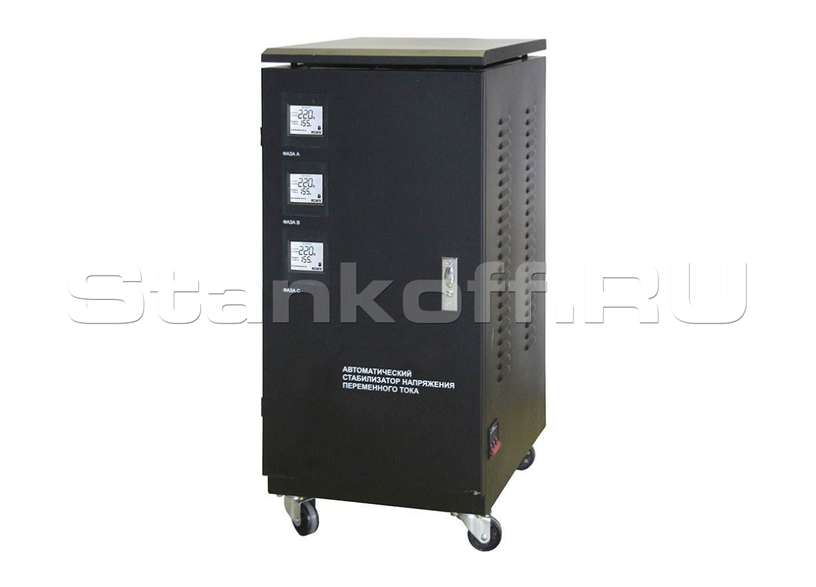

Стабилизатор напряжения АСН-20000/3-ЭМ
Рекомендуем предложения
Стабилизатор напряжения АСН-20000/3-ЭМ электромеханического типа предназначен для выравнивания входного напряжения и защиты приборов от перепадов напряжения с суммарной мощностью до 20 кВт. Работает с напряжением 380В с точностью до +/-2%. Устройство оснащено фильтрами сетевых помех, предотвращающими искажение частотной синусоиды, микропроцессорным управлением и стрелочной индикацией, отображающей параметры напряжения. Превышение пределов поддерживаемого входного напряжения автоматически отключает подачу питания.
Прочный корпус защищает внутренние узлы аппарата от повреждений. Прибор может обеспечивать стабильным питанием частные дома, производственные и офисные здания. Данный стабилизатор обеспечивает самую точную регулировку напряжения (погрешность до 2%) за счет считывания напряжения с каждого витка катушки. Номинальная мощность при входящем напряжении 190В составляет 20000Вт. Количество фаз = 3. Размещение напольное, есть транспортировочные колеса.
