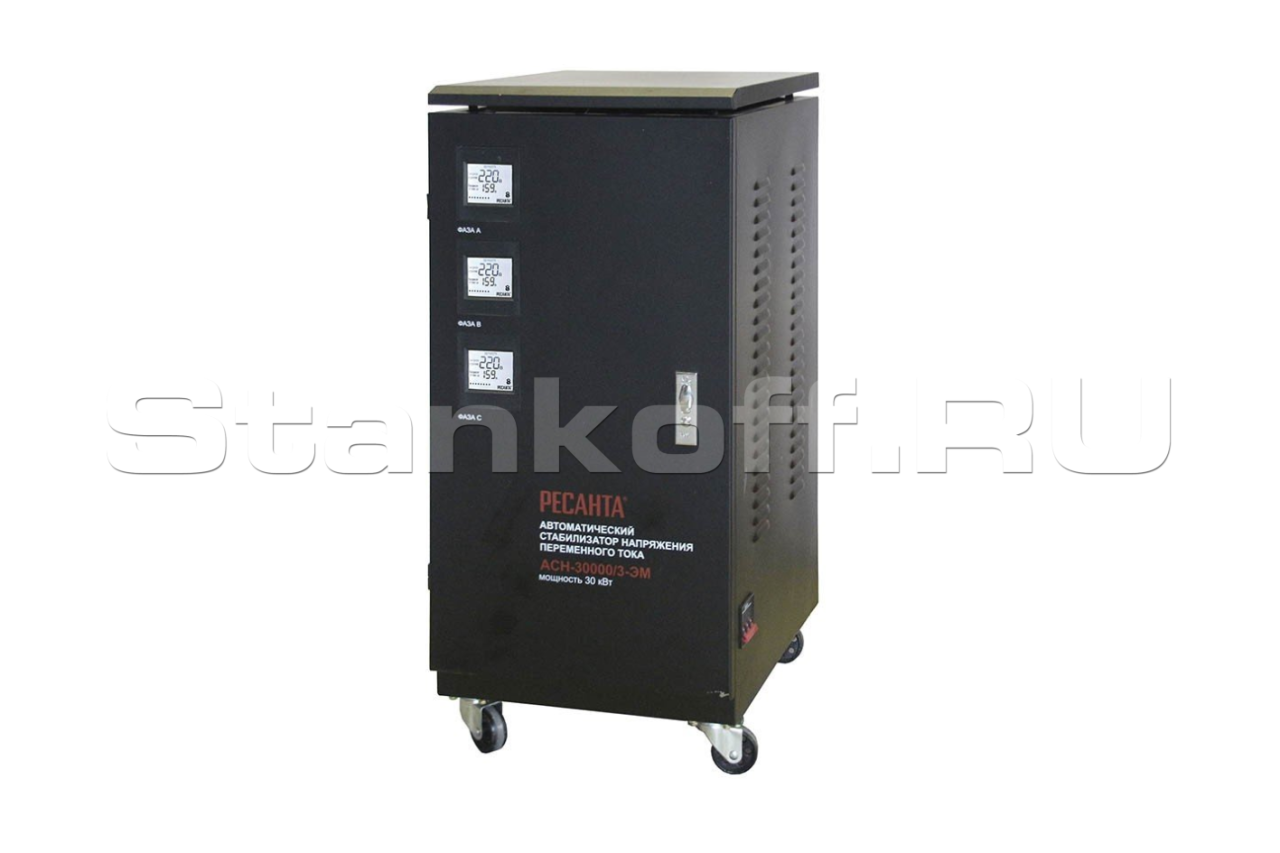

Стабилизатор напряжения трехфазный АСН-30000/3-ЭМ
Рекомендуем предложения
Стабилизатор напряжения АСН-30000/3-ЭМ электромеханического типа предназначен для выравнивания входного напряжения и защиты приборов от перепадов напряжения с суммарной мощностью до 30 кВт. Работает с напряжением 380В с точностью до +/-2%. Устройство оснащено фильтрами сетевых помех, предотвращающими искажение частотной синусоиды, микропроцессорным управлением и стрелочной индикацией, отображающей параметры напряжения.
Превышение пределов поддерживаемого входного напряжения автоматически отключает подачу питания. Прочный корпус защищает внутренние узлы аппарата от повреждений. Прибор может обеспечивать стабильным питанием частные дома, производственные и офисные здания.
Системы защиты
- Защита от выхода напряжения за пределы рабочего диапазона стабилизатора (рабочий диапазон стабилизатора от 240 до 430 В).
- Термозащита (тепловая защита) позволяет выключиться стабилизатору при превышении его мощности нагрузки над мощностью самого устройства.
Преимущества
- Встроенные фильтры входных и выходных частотных помех.
- Автоматическое отключение питания при превышении предельного значения напряжения.
- Широкий диапазон поддерживаемого входного напряжения.
- При кратковременных перегрузках прибор не выключается.
- Автоматическое включение при выравнивании напряжения в пределах рабочего диапазона.
- Микропроцессорное управление.
- Компактные габариты.
- Высокая скорость срабатывания защиты.
| Тип напряжения | Трехфазное (380 В) |
| Тип | Электромеханический |
| Размещение | Напольное |
| Мощность, Вт | 30000 |
| Скорость стабилизации, В/с | 10 |
| Охлаждение | Естественное |
| Класс защиты | IP20 |
| Влажность воздуха, % | 80 |
| КПД, % | 97 |
| Точность стабилизации, % | 2 |
| Выходное напряжение, В | 216 — 224 |
| Рабочая температура, °C | 5 — 40 |
| Частота, Гц | 50 |
| Защита | от короткого замыкания, от перегрева, от повышенного напряжения |
| Вес без упаковки | 86 кг |
| Вес в упаковке | 97.5 кг |
| Возможности | стрелочные индикаторы (вольтметр отображает выходное напряжение) |
| Габариты, см | 81 х 43 х 53 |
