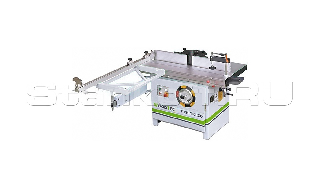

Станок фрезерный с наклоняемым шпинделем T 120 TK ECO
Назначение
Продольное фрезерование заготовок из древесины, например, при производстве окон, дверей, погонажных изделий и др.
Область применения
Предприятия и цеха по производству столярно-строительных изделий, производству мебели и другие деревообрабатывающие производства.
Схемы обработки
Фрезерование шипов и проушин
Криволинейное фрезерование по шаблону
Технические характеристики станка фрезерного с наклоняемым шпинделем T 120 TK ECO
Максимальная высота фрезерования, мм 120
Диаметр шпинделя, мм 32
Вертикальный ход шпинделя, мм 120
Наклон шпинделя, ° 0 - 45
Частота вращения шпинделя, об/мин 5200 / 7500/ 9700
Мощность, кВт 4
Ход каретки, мм 1100
Габаритные размеры:
Длина, мм 1360
Ширина, мм 850
Высота, мм 1050
Вес, кг 420
