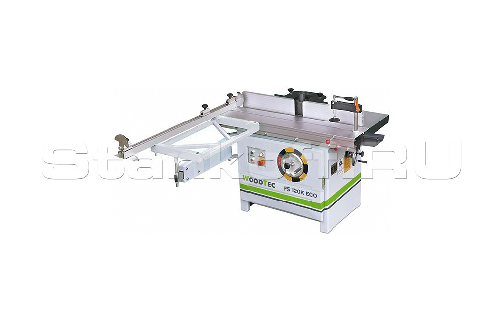

Станок фрезерный FS 120 K ECO
Продольное фрезерование заготовок из древесины, например, при производстве окон, дверей, погонажных изделий и др.

Отличительные особенности
  • подъем и опускание шпинделя осуществляется с помощью маховика;
  • перемещение каретки по направляющей с поддерживающей опорой;
  • эксгаустерные воронки в кожухе и станине для более эффективного удаления стружки;
  • эксцентриковый зажим в комплекте;
  • диаметр шпинделя 32 мм.
Конструктивные особенности
Высокоточная каретка
Высокая точность каретки обеспечивается перемещением по двум направляющим (по аналогии с форматно-раскроечными станками). Такая система позволяет избежать люфтов и обладает высокой надежностью.
Поддерживающий стол, упорная линейка
Поддерживающий стол имеет телескопическую опору что исключает, возможное провисание стола и неточность обработки.
Упорная линейка снабжена милиметрической шкалой с 2-мя флажковыми упорами.
Литой корпус фрезерного шпинделя
Обеспечивает гашение вибраций возникающих в процессе обработки, тем самым продлевая срок службы станка и повышая качество обработки.
Фиксация шпинделя от перемещений в вертикальной плоскости
Станок снабжен механизмом фиксации шпинделя от перемещений в вертикальной плоскости.
После настройки на высоту обработки шпиндель фиксируется в корпусе, его смещение исключено.
Фрезерный кожух
Фрезерный кожух
Станок оснащен фрезерным кожухом под фрезы диаметром 220 мм и двумя направляющими щеками 120х500 мм.
