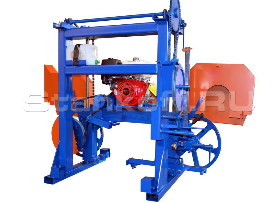

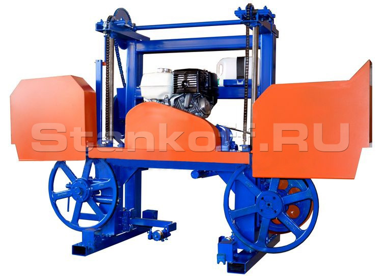

Бензиновая ленточная пилорама УЛПГ-80 Б
Массивная и прочная станина в сочетании с калиброванным прокатом, который используется в качестве направляющих, позволяет осуществлять плавное и прямолинейное перемещение каретки вдоль бревна, что особенно важно для соблюдения точных геометрических размеров Вашей продукции.
Для увеличения производительности предусмотрен электропривод передвижения подвижного ролика, что позволяет контролировать его положение относительно бревна, не останавливая пилораму.
Применение направляющих роликов с прижимными пластинами позволяет избегать так называемого «нырка» пилы при заходе в бревно и существенно увеличивает скорость пиления.
На пилорамах серии УЛПГ устанавливаются литые пильные шкивы из высокопрочного чугуна производства США с плавающим износостойким ремнем клиновидной формы, который исключает контакт пилы с металлом шкива, в результате увеличивается ресурс работы пилы, уменьшается шумность пилорамы, а также исключается необходимость править шкив.
Кроме того, наши станки оснащаются подшипниковыми узлами, шкивами для приводных ремней, втулками, приводными ремнями и т.д. производства США и Германии.

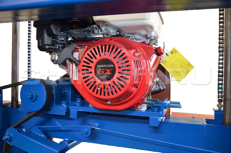

| Мощность главного двигателя, кВт/л.с | 8.0/13 |
