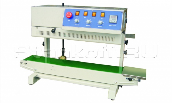

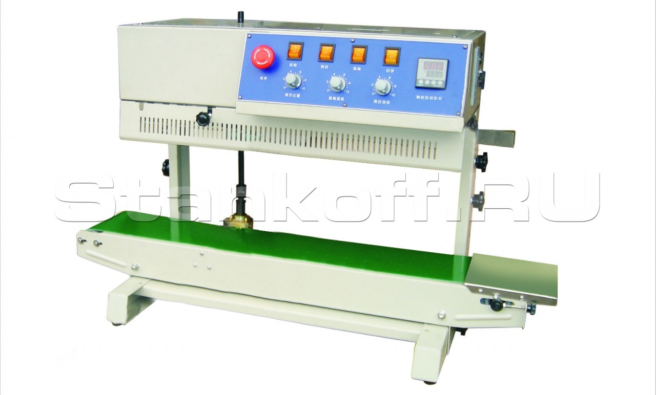

FRBM-810I – это запайщик горизонтального типа, то есть при запайке пакет подается горизонтально, плашмя. Запайщик FRBM-810I оснащен опцией простановки даты при помощи термостойких чернил. В качестве расходного материала используется специальный красящий ролик. Максимальное количество строк при этом – две. Аппарат подходит для запайки различных термосвариваемых материалов, в том числе и достаточно плотных. Подача пакета осуществляется справа налево. Температура регулируется при помощи температурного контроллера, также регулируется и скорость конвейера.
