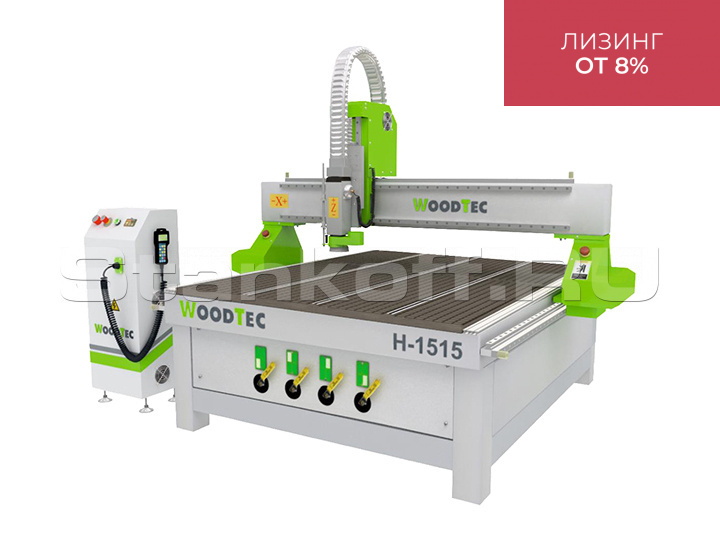

Фрезерно-гравировальный станок с ЧПУ WoodTec H 1515
Надежно зарекомендовавший себя станок давно используют для выполнения фрезерных работ в 2D и 3D пространстве. В гравировальных работах и резьбах по дереву, различных отраслях промышленности, бизнесе и хобби. Основное использование — это изготовление дверей, мебели и элементов изделий в фасадах, ювелирных мастерских, изготовление сувениров, скульптур и многое другое.

1 Электрошпиндель HQD, Китай.(воздушное охлаждение) 1 3,7 кВт 18000 об/мин, ER25
2 Частотный преобразователь для плавного изменения оборотов электрошпинделя 1
3 Шкаф с электрокомпонентами станка 1
4 Ручной пульт управления станком Rich Auto 1 A11 version
5 Датчик измерения и калибровки инструмента 1 Ручное позиционирование
6 Вакуумный стол с «T-пазами» для возможности механической фиксации и сверхбыстрой вакуумной 1 Вакуумный стол с T-пазами (4 зоны)
7 Шаговые электродвигатели осевого перемещения 4
8 Линейные направляющие прямоугольного сечения по оси X, Y, Z (комплект) 3
9 Передача при помощи косозубых реек по осям X, Y (комплект) 2
10 Шарико-винтовая передача по оси Z (комплект) 1
11 Набор фрез для обработки дерева / МДФ / ДСП 1
12 Набор цанг (фиксация гайкой) 1 ER25
13 Набор гаечных ключей для обслуживания станка 1
14 Струбцина для механического крепления деталей (комплект) 1
15 Ящик с ЗИП 1
16 Аспирационный кожух на шпиндель. 1
17 Программное обеспечение 1 на русском языке
18 Руководство пользователя 1 на русском языке

Размеры зоны обработки X и Y, наибольшие, мм 1530 х 1530
Перемещение шпинделя по оси Z, мм 230
Система смены инструмента Ручная (цанговый, фиксация гайкой)
Тип передачи по оси Z ШВП
Тип передачи по оси X и Y Косозубые рейки
Тип рабочего стола
Вакуумный и механический с «Т»- пазами крепления 4 зоны
Тип электродвигателей перемещения шаговые
Скорость рабочего хода, м/мин 0-10
Скорость холостого хода, м/мин 0-17
Частота вращения шпинделя, об/мин 0 – 18 000
Мощность шпинделя, кВт 3,7
Тип охлаждения шпинделя воздушное
Тип цанги ER25
Посадочный диаметр инструмента, наибольший, мм 20
Напряжение, В 380
Частота тока, Гц 50
Общая установленная мощность, кВт 6
Габаритные размеры станка в упаковке, мм 2000х1700х1200 мм
Масса станка (брутто), кг 700
