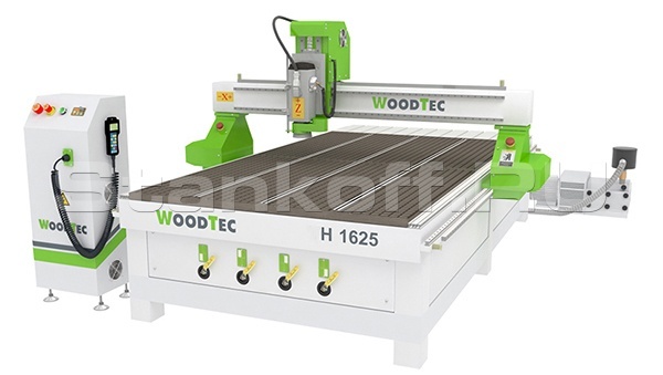

Фрезерно-гравировальный станок с ЧПУ WoodTec H 1625
Надежно зарекомендовавший себя станок давно используют для выполнения фрезерных работ в 2D и 3D пространстве. В гравировальных работах и резьбах по дереву, различных отраслях промышленности, бизнесе и хобби. Основное использование — это изготовление дверей, мебели и элементов изделий в фасадах, ювелирных мастерских, изготовление сувениров, скульптур и многое другое.

Комплектация
№ Наименование Кол-во, шт Примечание
1 Электрошпиндель HQD, Китай.(воздушное охлаждение) 1 5,5 кВт 18000 об/мин
2 Частотный преобразователь для плавного изменения оборотов электрошпинделя 1
3 Шкаф с электрокомпонентами станка 1
4 Ручной пульт управления станком Rich Auto 1 A11 version
5 Датчик измерения и калибровки инструмента 1 Ручное позиционирование
6 Вакуумный стол с «T-пазами» для возможности механической фиксации и сверхбыстрой вакуумной 1 Вакуумный стол с T-пазами (4 зоны)
7 Шаговые электродвигатели осевого перемещения 4
8 Линейные направляющие прямоугольного сечения по оси X, Y, Z (комплект) 3
9 Передача при помощи косозубых реек по осям X, Y (комплект) 2
10 Шарико-винтовая передача  по оси  Z (комплект) 1
11 Набор фрез для обработки дерева/МДФ/ДСП 1
12 Набор цанг (фиксация гайкой) 1 ER32
13 Набор гаечных ключей для обслуживания станка 1
14 Струбцина для механического крепления деталей (комплект) 1
15 Ящик с ЗИП 1
16 Аспирационный кожух на шпиндель 1
17 Программное обеспечение 1 на русском языке
18 Руководство пользователя 1 на русском языке
Конструктивные особенности
Цельносварная станина
Станина станка выполнена из толстостенных прямоугольных труб, что наряду с большим количеством поперечных балок, обеспечивают отличный уровень жесткости и виброустойчивости.
Высокоточные линейные направляющие повышенной жесткости
За счет повышенной устойчивости и жесткости обеспечивают высокую точность перемещения портала и высокооборотного шпинделя по осям Х, Y, Z. Достигается высокая точность обработки и долговечность работы станка без потери точностных параметров.
Высокопрецизионные шариковинтовые пары
За счет полного исключения люфта обеспечивается высокоточное перемещение портала, суппорта и шпинделя по оси Z при выполнении обработки по программе с использованием ЧПУ сложных изделий с высокой степенью точности.
Косозубая рейка по осям Х и У
Перемещения по осям Х и Y нас станке используется косозубая рейка. Это решение позволяет добиться высоких скоростных показателей без ущерба точности обработок.
Рабочий стол с «Т» - пазами
Рабочий стол станка изготовлен из алюминия. Стол оснащен «Т» - пазами для механического крепления заготовок. Поверхность стола, в зоне обработки, покрыта специальным защитным слоем из износостойкого пластика. В случаях ошибок и прохождения инструмента ниже нулевой точки заготовки, защитный слой сохраняет инструмент и стол от повреждений.
Промышленный электрошпиндель 5,5 кВт - 18 000 об/мин «HQD» (Китай)
В основу конструкции шпинделя положены лучшие конструктивные решения ведущего мирового производителя шпинделей - компании HSD (Италия). Высокая частота вращения (18 000 об/мин) и оптимальная мощность (5,5 кВт) дает возможность осуществлять обработку деталей из древесины, а также ДСП, МДФ, пластика, акрилового стекла и других материалов для изготовления мебели, дверей, рекламной и сувенирной продукции с высоким качеством.
Шпиндель охлаждается воздушно, что является современным способом (никаких ведер и баков с водой за которыми нужно следить).
Высокоточные шаговые двигатели
Для перемещения по всем осям в конструкции станка применены промышленные шаговые двигатели, точность и надежность которых обеспечивает бесперебойную работу и стабильно высокое качество выпускаемой продукции.
Датчик измерения и калибровки длины инструмента
Осуществляет автоматический контроль длины инструмента и позволяет, начиная работу, быстро ввести данные о поверхности стола (Z=0) и о высоте материала. Обеспечивает быстрый ввод параметров, защиту поверхности стола, что повышает производительность станка и уровень безопасной работы.
Пульт управления (RICH AUTO A11)
Удобный и эргономичный пульт управления, предназначен для управления станком в ручном режиме. Значительно облегчает работу оператора во время настройки станка, а также снижает риск повреждения оборудования в процессе обработки. Позволяет загружать программы обработки непосредственно с флэш-носителей не используя специально установленный компьютер.
Пылеулавливающий агрегат
Станок укомплектован пылеулавливающим агрегатом, что является несомненным преимущество по отношению к станкам других производителей.
Программное обеспечение «ArtCAM Express»

Размеры зоны обработки X и Y, наибольшие, мм 1600 х 2500
Перемещение шпинделя по оси Z, мм 300
Система смены инструмента Ручная (цанговый, фиксация гайкой)
Тип передачи по оси Z ШВП
Тип передачи по оси X и Y Косозубые рейки
Тип рабочего стола
Вакуумный и механический с «Т»- пазами крепления 4 зоны
Тип электродвигателей перемещения шаговые
Скорость рабочего хода, м/мин 0-10
Скорость холостого хода, м/мин 0-17
Частота вращения шпинделя, об/мин 0 – 18 000
Мощность шпинделя, кВт 5,5
Тип охлаждения шпинделя воздушное
Тип цанги ER32
Посадочный диаметр инструмента, наибольший, мм 20
Напряжение, В 380
Частота тока, Гц 50
Общая установленная мощность, кВт 18
Габаритные размеры станка в упаковке, мм 3000х1800х1200 мм
Масса станка (брутто), кг 1450
