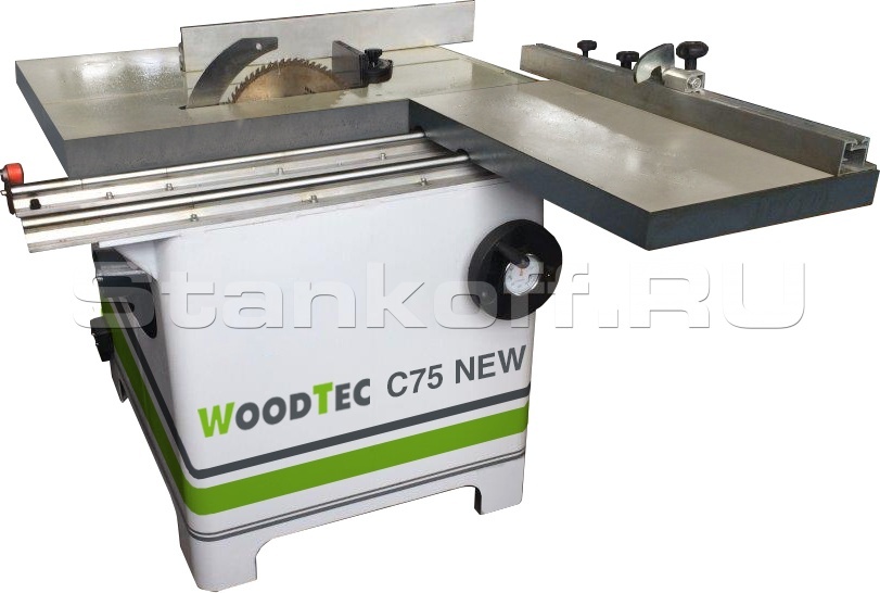

Круглопильный станок WoodTec C75 NEW
Предназначен для продольной, поперечной распиловки и распиловки под углом досок, брусков, мебельных щитов и прочих пиломатериалов. Оснащен литым чугунным столом, подвижной кареткой и механизмом наклона пильного узла под углом 0 - 45°.

  • Наклон пилы +/- 45 град
  • Поворот упорной линейки
  • Направляющие линейки с миллиметровой шкалой
  • Литой стол и каретка из чугуна
  • Перемещение каретки по двум цилиндрическим направляющим
  • Возможность подключения аспирации

Рабочий стол и каретка, отлиты из чугуна. Обеспечивают стабильную работу станка, препятствуют возникновению вибрации.
Жесткая конструкция каретки
Перемещение каретки по двум цилиндрическим направляющим исключает люфт в процессе обработки даже тяжелых и длинных заготовок.
Консольная часть направляющих каретки, фиксируется винтами к специальному ребру жесткости, что обеспечивает идеальную прямолинейность движения, и как плавность ее хода.
Регулировка высоты пропила
Подъем/опускание пилы удобно регулируется маховиком.
Наклон пилы
Наклон пилы
Наклон пилы до 45 градусов с помощью удобного маховика. Отображение угла наклона по угловой шкале.
Направляющая линейка на каретке
Для позиционирования и торцовки длинномерного материала используется направляющая линейка с миллиметровой шкалой и флашковым упором.
Для торцовки под углом, направляющая линейка имеет возможность поворота.
Параллельный упор для раскроя по ширине
Для раскроя по ширине используется параллельный упор с миллиметровой шкалой, перемещение упора по массивной цилиндрической направляющей, для стабильности выставленного размера снабжен фиксирующим винтом.
Толкатель с градуированной шкалой
Для получения косоугольных деталей маленького формата.
Расклинивающий нож
Расклинивающий нож
Предотвращает зажимание пилы материалом.
Выход под аспирацию
Выход под аспирацию
Подключение аспирации позволяет надежно удалять опилки из зоны резания.
