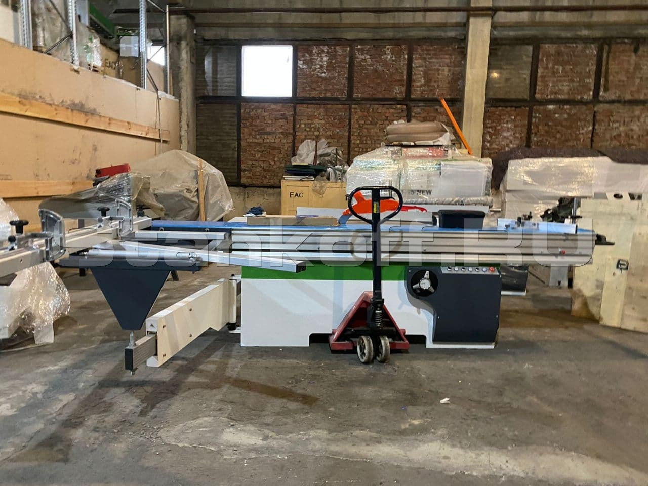

Форматно-раскроечный станок WoodTec 45 NEW

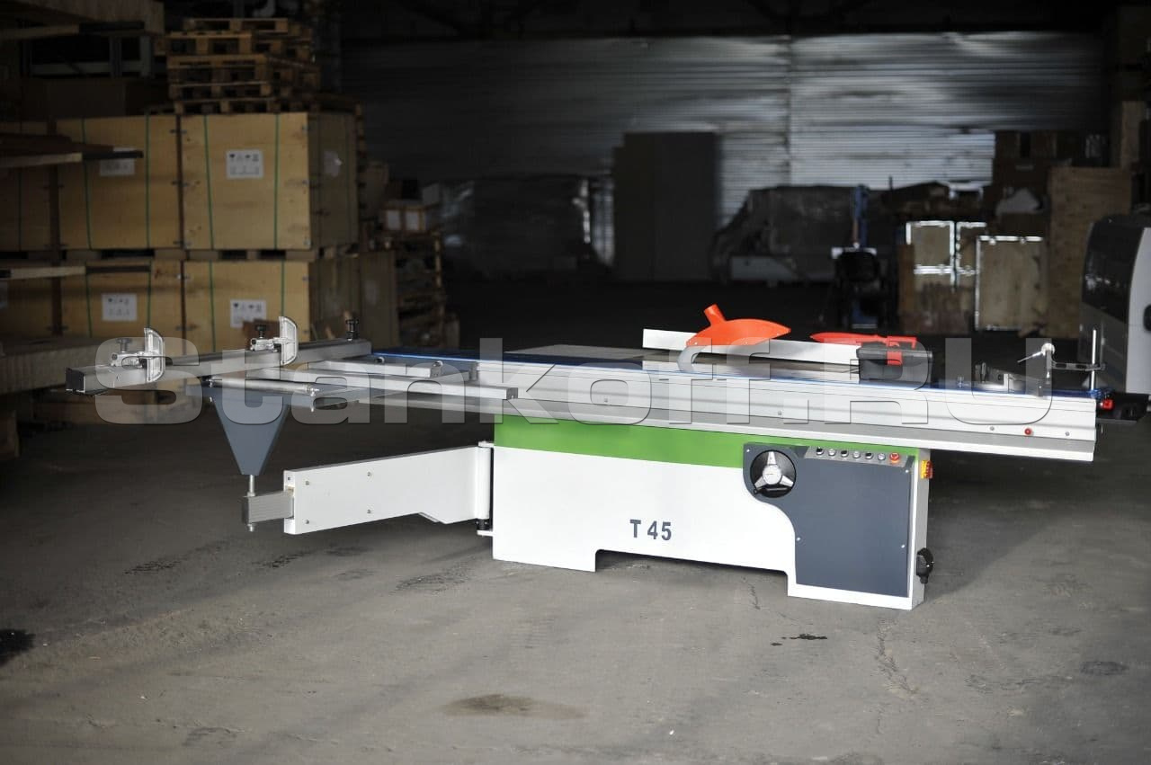

Форматно-раскроечный станок с наклоняемой пилой и подвижной кареткой на роликовых направляющих. Предназначен для штучного и пакетного раскроя плитных материалов, в т.ч. облицованных ламинатом. Применяется в серийном мебельном и столярном производствах для изготовления корпусной мебели.
Особенности

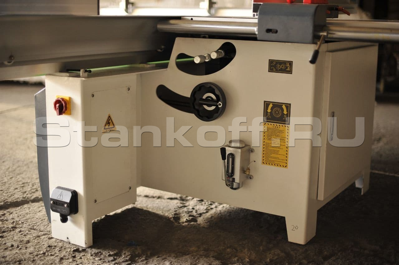

  • Станина станка сварная, имеет жесткую конструкцию и обладает большой массой, необходимой для обеспечения высокой точности раскроя и долговечности работы станка. Станина проходит термическую обработку для снятия внутренних напряжений в сварных швах;

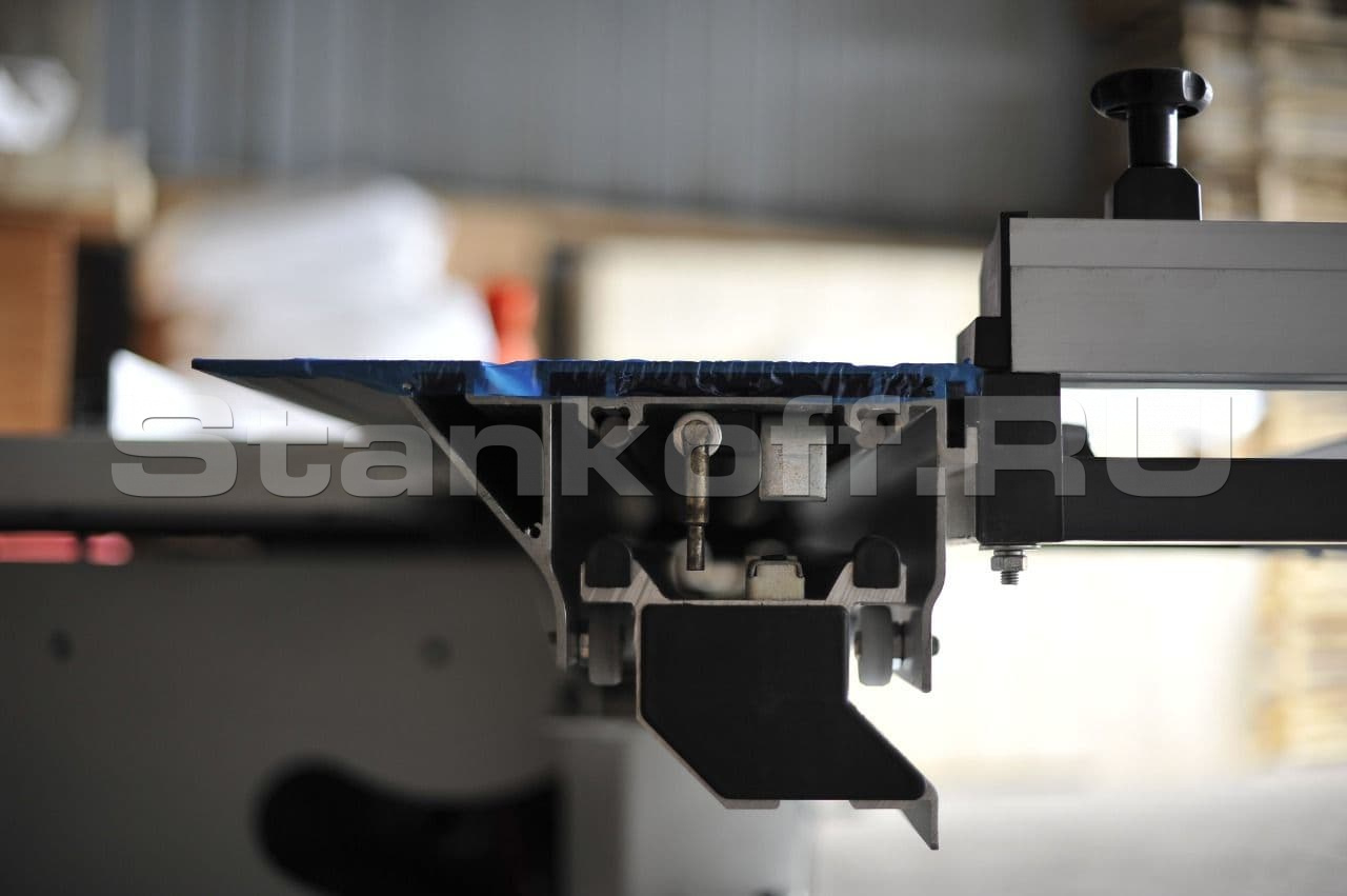

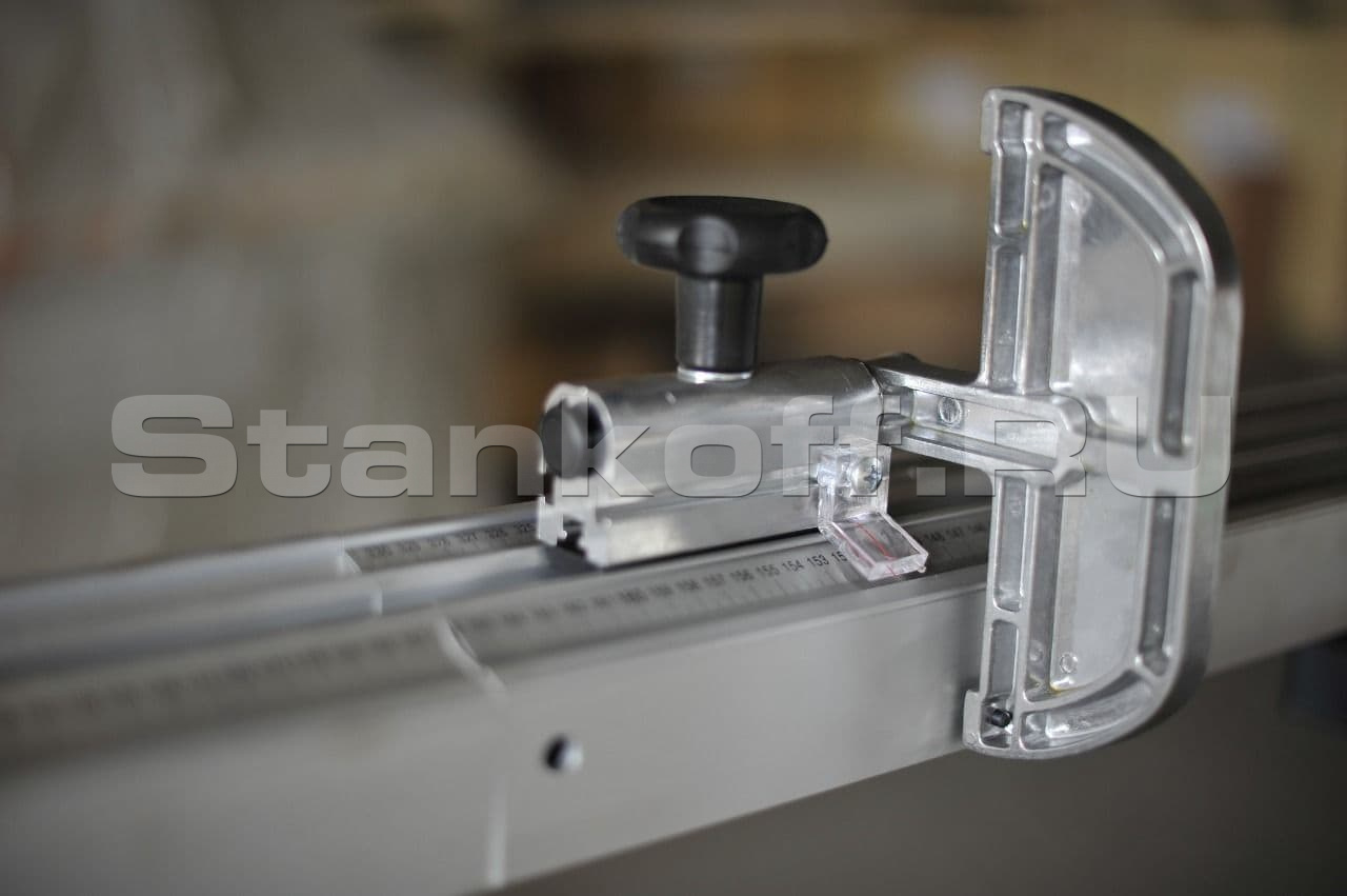

  • Алюминиевая каретка длиной 3200 мм шириной 375 мм с надежными стальными цилиндрическими направляющими обеспечивает высочайшую точность и качество распиловки. Надежная алюминиевая роликовая каретка и широкий поперечный стол позволяют устанавливать и перемещать относительно пильного механизма листы большого формата. Легкость и высокая скорость перемещения каретки обеспечивается роликами направляющего типа. Многокамерная конструкция профилей обеспечивает высокую жесткость к скручиванию;

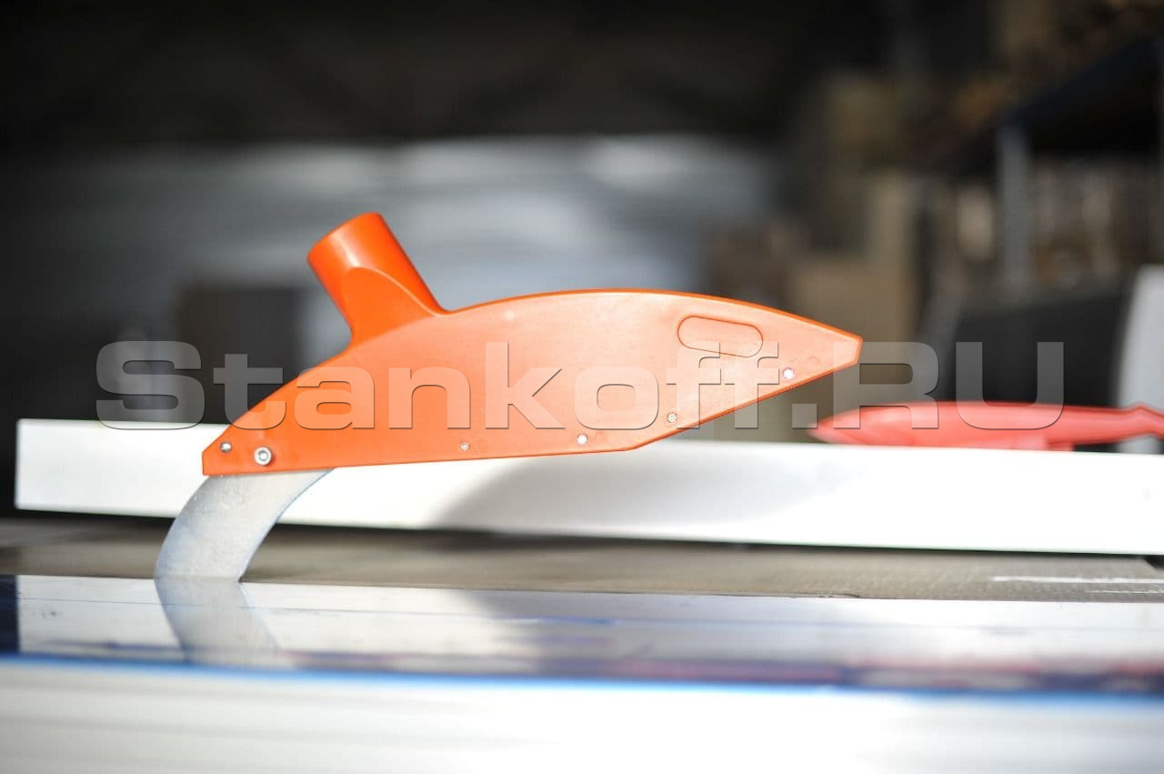

  • Пильный узел размещается в жестком литом корпусе, обеспечивающим минимальный уровень вибрации для стабильной и точной работы узлов и механизмов. Пильный механизм включает в себя два режущих узла основную пилу и подрезную пилу. Станок оснащен раздельными мощными приводами на основную и подрезную пилы от независимых электрических двигателей, что позволяет обеспечить стабильное и точное функционирование обрабатывающих инструментов и защитить оборудования от перегрузок. Подрезная пила имеет попутное вращения относительно подачи заготовки и за счет предварительного реза позволяет раскраивать ламинированные листы ДСП без появления сколов;

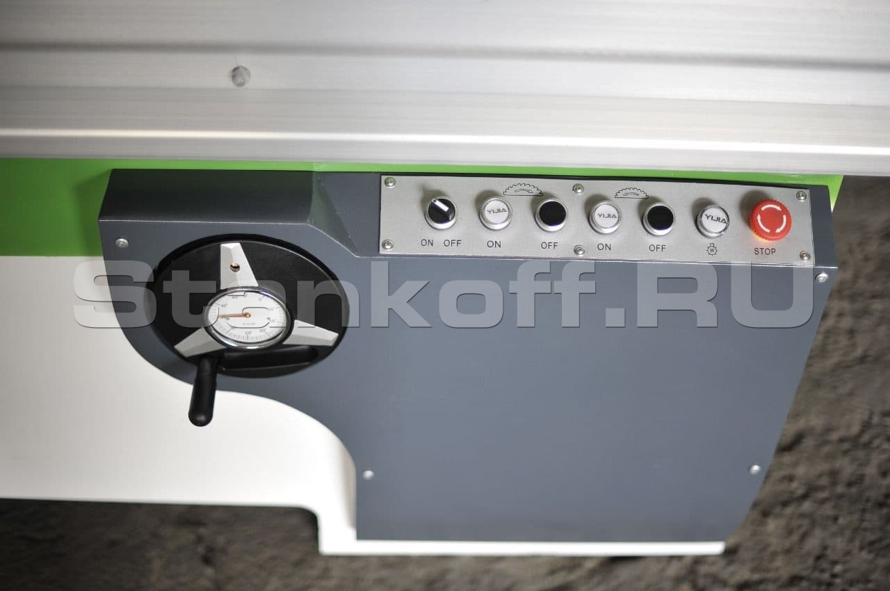

  • Наклон пильного узла 45° позволяет осуществлять распил заготовки под углом.
Частота вращения основной пилы, об./мин. 4000, 6000
Частота вращения подрезной пилы, об./мин. 8000
Диаметр основной пилы, мм 300х30
Диаметр патрубков аспирации сети, мм 100/60
Диаметр подрезной пилы, мм 120х20
Макс. длина реза, мм 3170
Макс. высота реза, мм 80
Масса, кг 600
Мощность электродвигателя основной пилы, кВт 5,5
Мощность электродвигателя подрезной пилы, кВт 1,1
Размер подвижной каретки, мм 3200х375
Угол наклона пилы, град. 0-45
Габариты, мм 3500х3450х900
Транспортные габариты, мм 1 место - 2,29х1,24х1,09 (объем 3,1 м³); 2 место - 3,4х0,45х0,3 (объем 0,46 м³)
