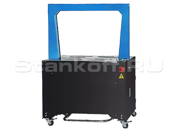

Автоматическая машина для обвязки полипропиленовой лентой EXS-137
Стреппинг-машина модели EXS-137 – это практичное устройство для обвязки ПП лентой, автоматического принципа действия. В отличие от своего соседа по серии, EXS-135, машина имеет более крупную стандартную арку, и более широкий спектр размерных опционных арок. Так же, EXS-137 упаковывает полипропиленовыми лентами с самой популярной шириной: 9 и 12 мм.
Упаковка полипропиленовой лентой подходит легким и средним по весу товарам. ПП-лента самая дешевая из стреппинг-лент. В то же время, она довольно гибкая и простая в упаковке. Упаковывать с ее помощью можно ручными инструментами, полуавтоматическими или автоматическими машинами для обвязки.
Автоматическая машина для обвязки – это прекрасное функциональное устройство, которое станет большим подспорьем в упаковочной работе крупных или средних производств. С их помощью, оператор справится с даже с большими партиями товаров, при этом, физических усилий затрачивать практически не придется.
Принцип работы обвязочной машины EXS-137 прост. Оператор располагает коробку на упаковочном столе так, чтобы место, где будет располагаться шов, было над центральной прорезью. Одно нажатие на кнопку и коробка упакована!
