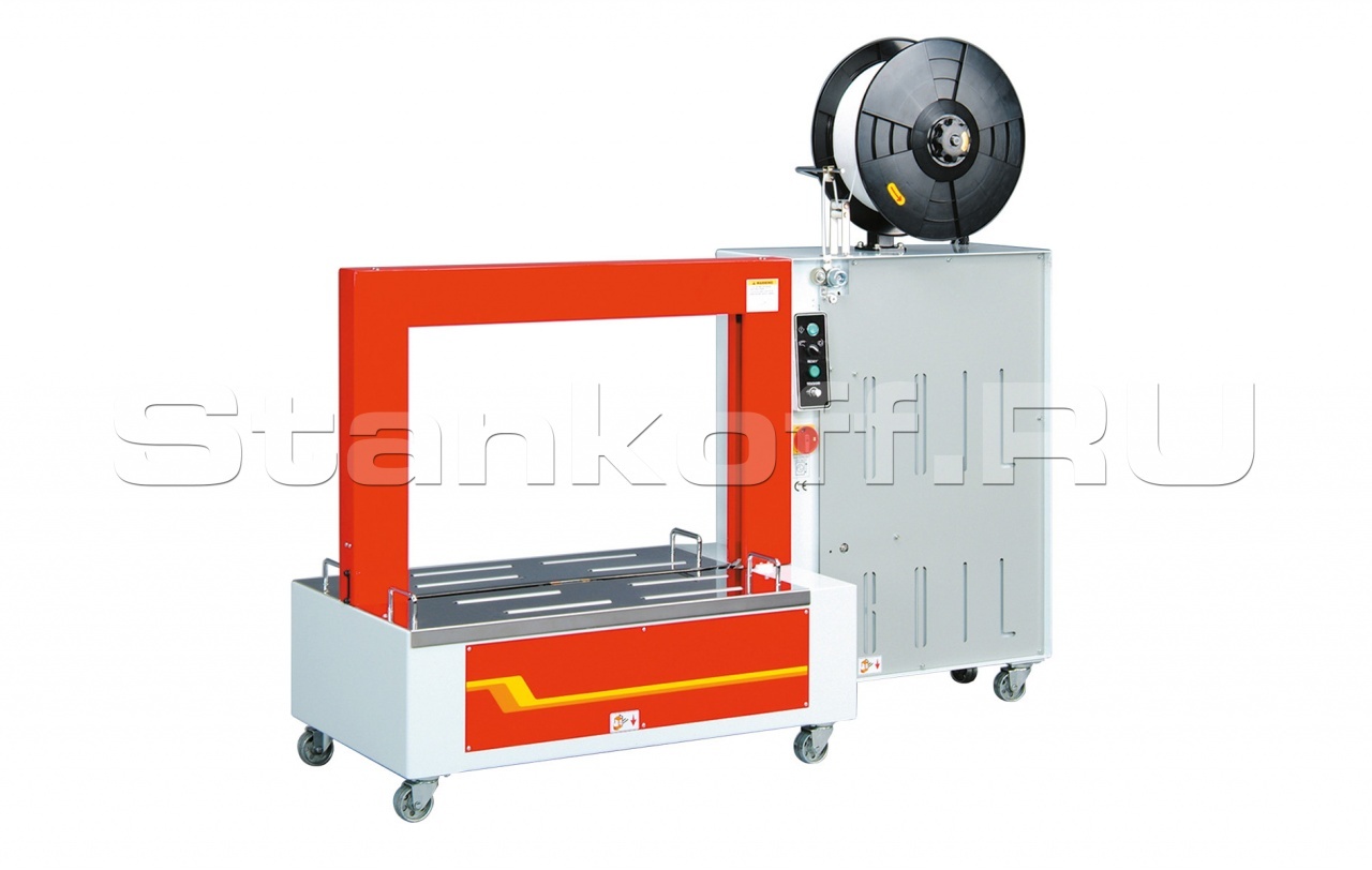

Стреппинг-машина для широких ПП лент с низким столом TP-601L
TP-601L - это автоматическая стреппинг-машина с низким рабочим столом, специально предназначена для обвязки тяжелых и крупных упаковок широкой ПП лентой. Данная машина помогает сохранить безопасность оператора во время работы, так как снижает риск падения тяжелых упаковок, как и усилия по их поднятию, до минимума. Машина наделена рядом технических преимуществ таких, как электронный контроль силы натяжения ленты, а также автоматическая подача ленты после установки новой бухты ленты или после выпадения ленты. Также, когда в бухте заканчивается лента, машина автоматически выталкивает остатки ленты с бухты, помогая, таким образом, сэкономить рабочее время оператора.
Принцип работы
- Оператор устанавливает упаковку на рабочей поверхности оборудования.
- После этого нужно запустить цикл обвязки, нажав на кнопку или педаль.
- Далее оборудование автоматически обвязывает упаковку ПП-лентой, натягивает ее, фиксирует свободные концы и обрезает излишки ленты.
| Технические характеристики стреппинг-машины для широких ПП лент с низким столом TP-601L |
| Скорость обвязки | 29 обв./мин. |
| Ширина ленты | 8, 9 или 12 мм |
| Управление силой натяжения ленты | электронное |
| Сила натяжения ленты | 7÷70 кг |
| Напряжение питания | 220 В (50 Гц) |
| Мощность | 1 кВт |
| Внутренний диаметр бобины ленты | 200 мм |
| Вес | 220 кг |
| Габаритные размеры | 1880 х 620 х 1660мм |
| Способ заправки ленты | автоматический |
