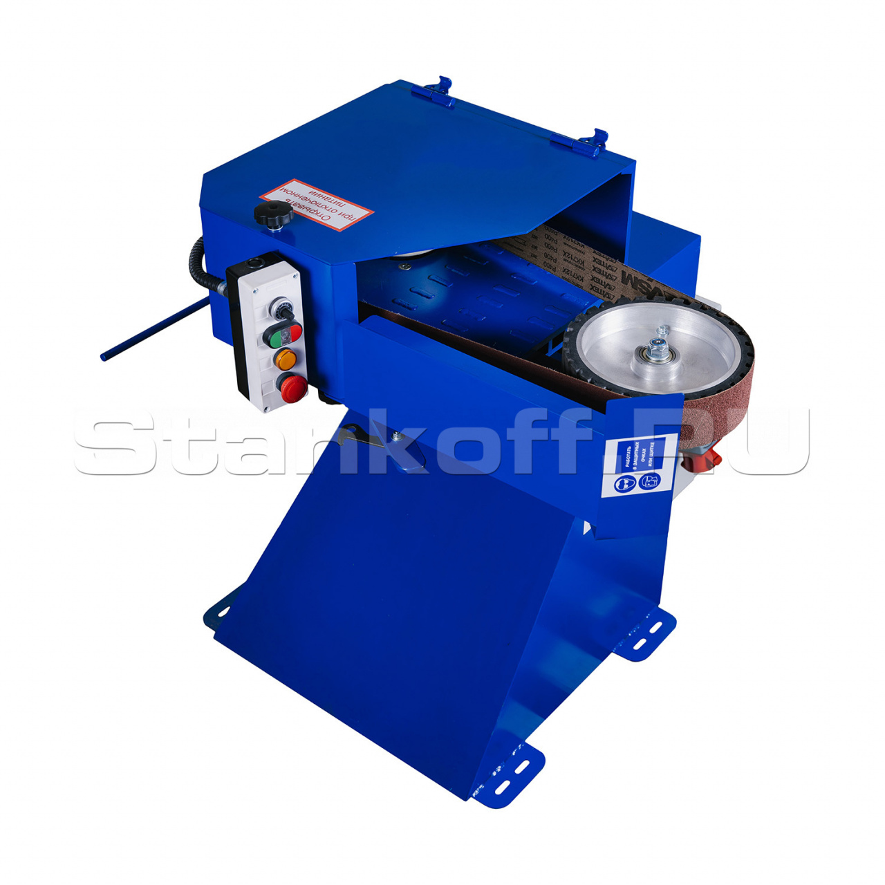

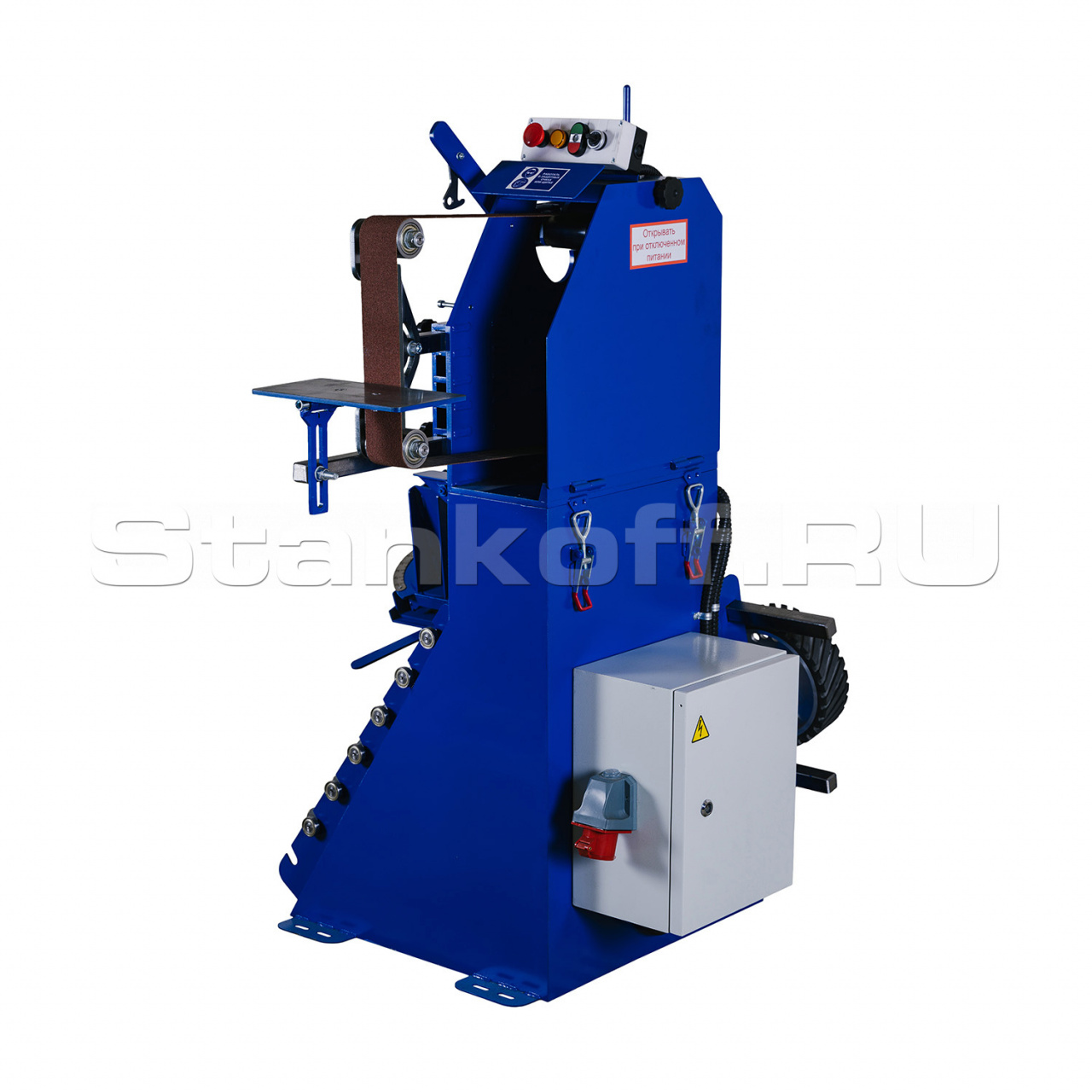

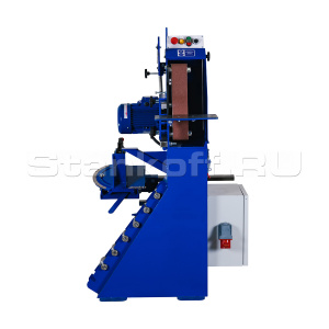

Ленточно-шлифовальный станок по металлу и дереву 2ЛГР-100
Многофункциональный ленточно-шлифовальный станок 2ЛГР с богатым оснащением инструментов для широкого применения. Спроектирован для работы с бесконечными шлифовальными лентами длинной 1830 мм на ширину 100мм. Длина ленты позволяет использовать станок в промышленных целях, для тяжелых условий эксплуатации, абразив на ленте успевает охладится, дольше служит и не перегревает обрабатываемую деталь.
Применяются для грубой, чистовой шлифовки и полировки цветных, нержавеющих, термообработанных, легированных сталей и сплавов, дерева, камня, стекла, композитных материалов.
Особенности
  • Легкость замены инструментов.
  • Преобразователь частоты для плавной регулировки скорости вращения.
  • Простая и быстрая замена шлифовальной ленты.
Рабочий инструмент Шлифлента
Размер абразивной ленты, мм 1830х100
Количество лент, шт 1
Напряжение питающей сети, В 380
Мощность основного электродвигателя, кВт 2,2
Скорость движения ленты, м/c 5-30

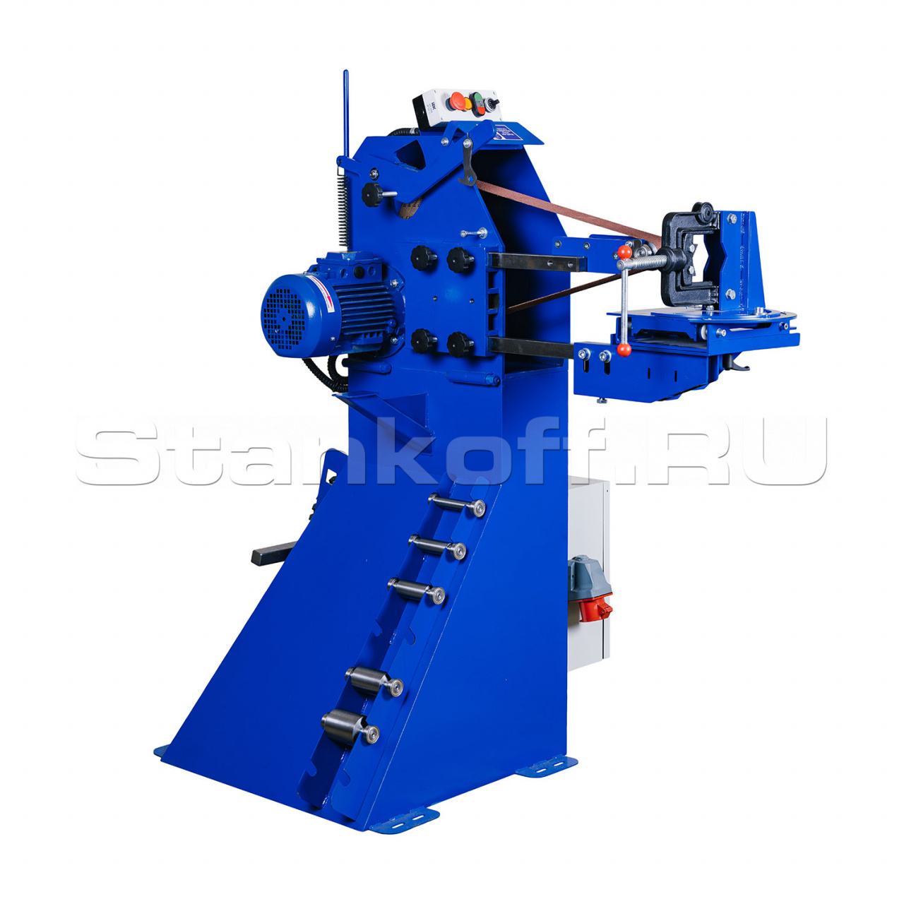

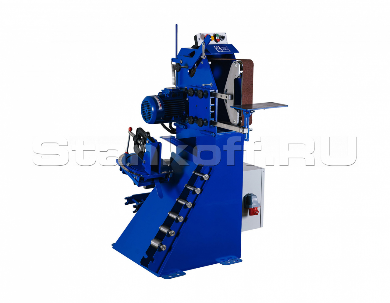

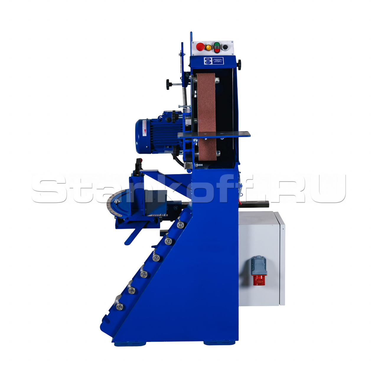

Размер контактной площадки, мм 245х100
Размер рабочего стола, мм 300х150
Изменение угла площадки и рабочего стола да

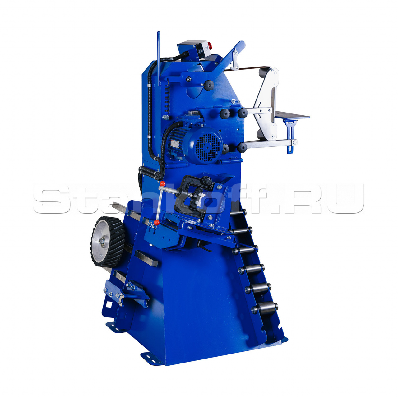

Контактное колесо в комплекте
Размер контактного колеса, мм 250х100

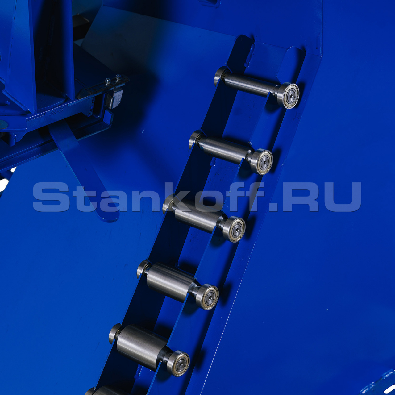

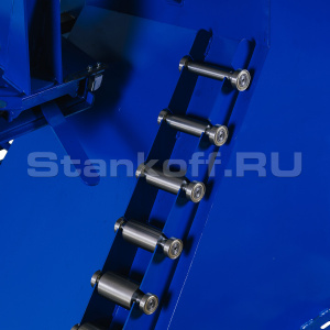

Модуль выборки радиуса труб в комплекте
Размер роликов для выборки радиуса, мм 21, 27, 34, 42, 48, 60
Возможность работы в горизонте да
Регулировка скорости ленты да
Натяжение ленты механическое, пружина
