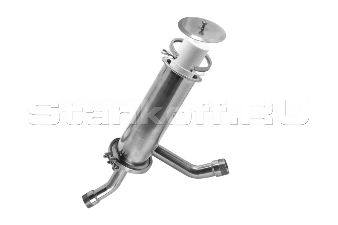

Фильтр для отделения осадка в напитках OON
Отсутствие осадка и продление срока годности готовых продуктов благодаря особо плотным слоям фильтра, задерживающим мельчайшие частицы, выпадающие в осадок, и тем самым предотвращающие брожение напитков. Надежность и долговечность фильтрующих систем для очистки напитков благодаря изготовлению корпусов фильтров из толстостенной нержавеющей стали, стойкой к механическим нагрузкам и не подверженной коррозии.
Товарный вид продукта благодаря оптимальному размеру фильтрующих пор картриджа, позволяющих убирать мельчайшие частички органических частиц, которые влияют на органолептические характеристики. Необходимая микробиологическая стабильность благодаря высокому ресурсу фильтра, который задерживает частички грязи с сокоматериалов и помогает сохранить его стойкость и срок годности.
Принцип действия
Фильтр для отделения осадка в напитках отличается простотой исполнения и высокой степенью надежности. Материал изготовления корпуса – толстостенная нержавеющая сталь - позволяет облегчить монтаж и обеспечить продолжительный срок службы оборудования. Неочищенная жидкость через входное отверстие попадает в фильтр и проходит по фильтрующему элементу к выходному отверстию для чистого напитка.
Удаляются механические загрязнения, то есть вещества, находящиеся в жидкости в виде взвеси, а не раствора. При этом на картридже задерживаются механические примеси размером >1μм. Процесс очистки уникален за счет микроворсинок, полученных в результате экструзии полипропилена по особой методике, запатентованной компанией.
| Технические характеристики фильтра для отделения осадка в напитках OON |
| Материал фильтра | Полипропилен марки PP H030 |
| Тонкость фильтрации, мкм | 1 |
| Давление | Рабочее: 2,5 – 4 атм; Min: 1,5 атм; Мах: 5 атм |
| Сопротивление фильтра, атм | 0,2 - 0,5 |
| Max температура | 130° |
| Размеры | 400 х 100 х 32 |
