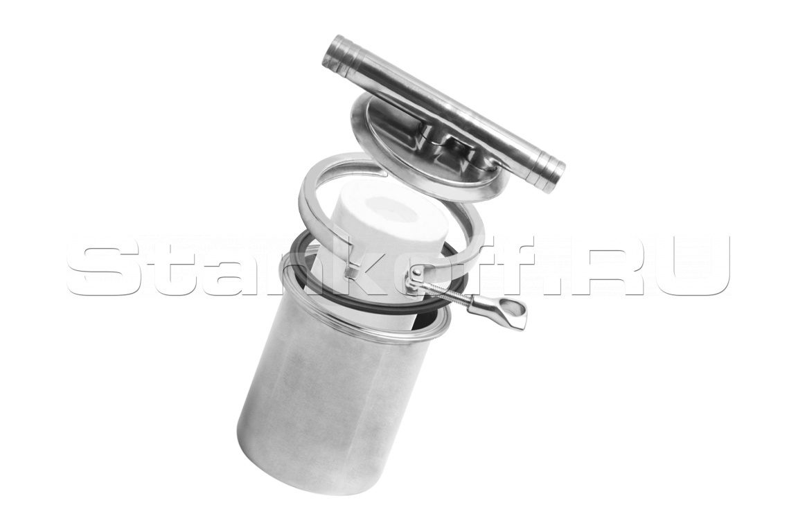

Фильтровальная установка состоит из корпуса и цилиндрического нерегенерируемого фильтрующего элемента одноразового использования. Крышка крепится на корпус клапановым соединением. Патрубки корпуса фильтра присоединяются к системе при помощи шлангов и хомутов. Дополнительно корпус фиксируется в удобном месте на резервуаре при помощи хомутов или кронштейна.
Под давлением через входной патрубок корпуса (патрубки расположены «в линию») неочищенное топливо поступает в фильтр, распределяется по внешней поверхности картриджа и проходит от внешних слоев к внутренним. Конструкция фильтра образована более чем 200 дискретными рядами волокон полипропилена, полученных методом аэродинамической экструзии.
По мере прохождения топлива через множественные фильтровальные каналы механические частицы, скопления бактерий, грибов и плесени остаются на поверхности и внутри тела фильтрующего элемента, а очищенное топливо поступает к топливораздаточному пистолету.
Через выпускной патрубок в крышке корпуса вы получаете очищенное от механических и органических примесей топливо, что способствует снижению коррозионноактивных свойств топлива, скорости образования сажи, нагара в двигателях и засора шлангов, тем самым снижая износ оборудования и техники.
