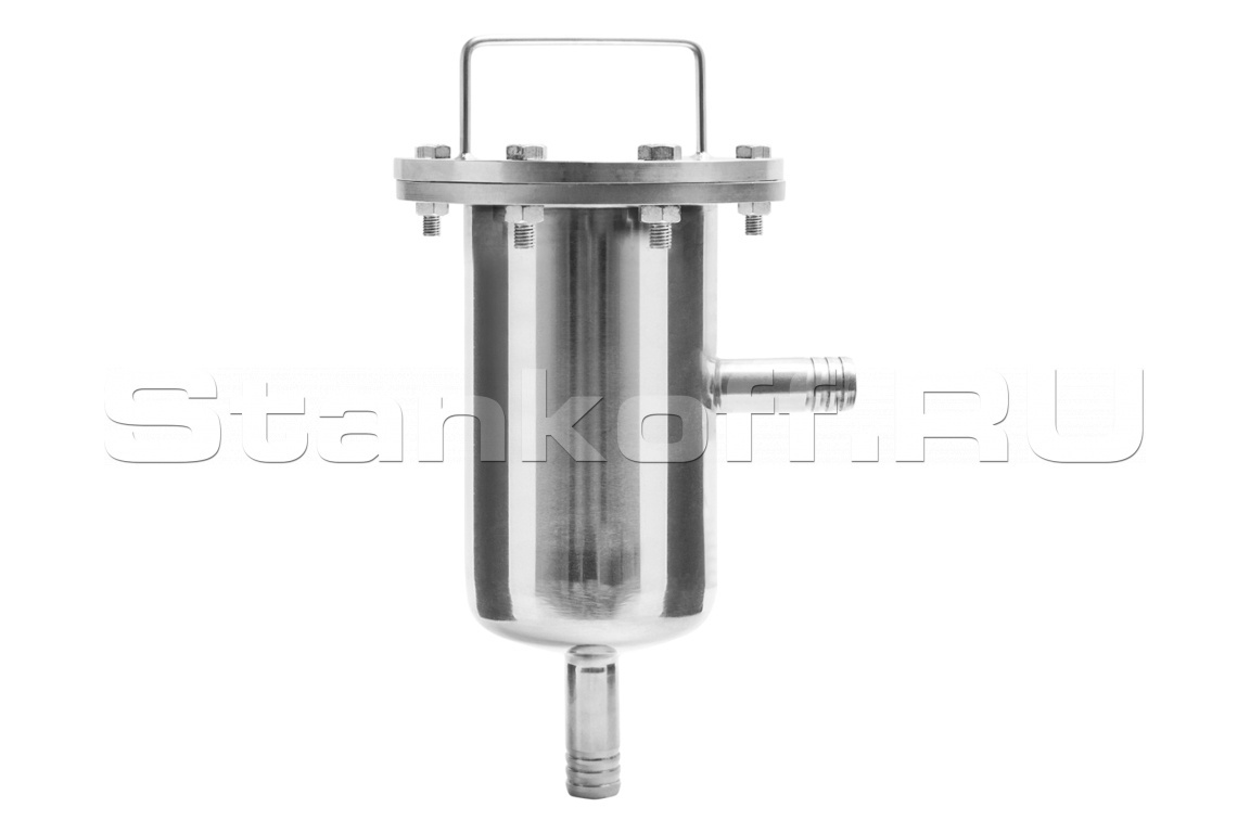

Фильтровальная установка состоит из корпуса и цилиндрического нерегенерируемого фильтрующего элемента одноразового использования. Крышка крепится на корпус фланцевыми соединениями. Патрубки корпуса фильтра присоединяются к системе при помощи шлангов и хомутов. Дополнительно корпус фиксируется на коробе топливораздаточного узла или в удобном месте автоцистерны при помощи хомутов или кронштейна.
Под давлением через входной патрубок на крышке корпуса неочищенное топливо поступает в фильтр, распределяется по внешней поверхности картриджа и проходит от внешних слоев к внутренним. Конструкция фильтра образована 240 дискретными рядами волокон полипропилена, полученных методом аэродинамической экструзии. По мере прохождения топлива через множественные фильтровальные каналы механические частицы и взвеси остаются на поверхности и внутри тела фильтрующего элемента.
