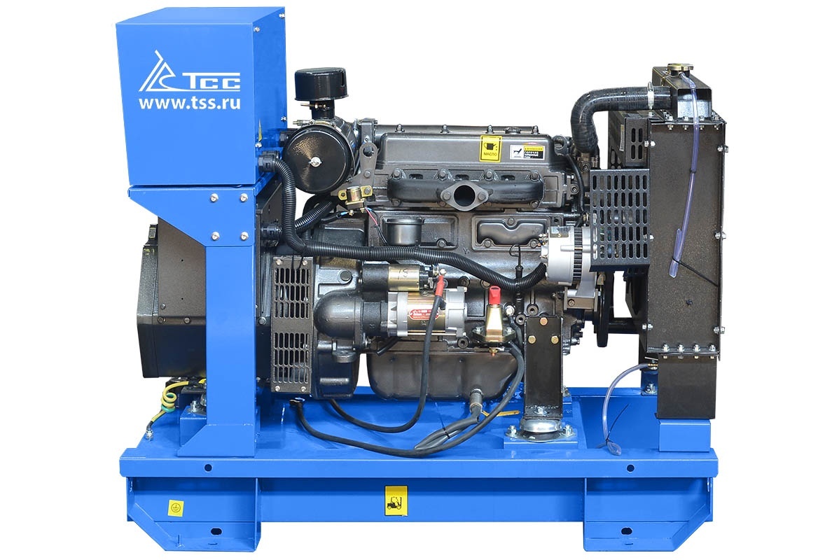

Электрогенератор дизельный ТСС АД-10С-230-1РМ11 10 кВт
Дизельный генератор рекомендуем для таких объектов как строительные площадки и подразделения МВД и МЧС, для малых торговых и производственных предприятий, коттеджных поселков, частных домов, или любых объектов, на которых перебои в электроснабжении случаются не очень часто.
Дизельный генератор оснащен системой управления, которая производит вывод на экран значений всех ключевых параметров функционирования ДГУ, имеет водонепроницаемую лицевую панель и защищена паролем от несанкционированного изменения настроек.

Техническая характеристика Электрогенератора дизельного ТСС АД-10С-230-1РМ11
Мощность номинальная, кВт 10
Мощность номинальная, кВА 10
Мощность максимальная, кВт 11
Мощность максимальная, кВА 11
Коэффициент мощности 1
Напряжение (В) 230
Количество фаз 1
Частота, Гц 50
Номинальный ток (А) 55
Объём топливного бака (л) 54
Расход топлива при 50% мощности л/ч 1.5
Расход топлива при 75% мощности л/ч 2.2
Расход топлива при 100% мощности л/ч 2.8
Автономная работа на 75% нагрузки без дозаправ (ч) 24.5
Степень автоматизации 1 (ручной запуск)
Система аварийной остановки да
Датчик уровня топлива да
Отключатель АКБ да
Исполнение Открытое
Глушитель промышленный
Габариты радиатора (раст. от пола, В, Ш, мм) 420, 480х500
Габаритные размеры (Д;Ш;В; мм) 1250x610x1100
Масса, кг 398
Гарантия, срок (мес) 12
Производитель двигателя TSS Diesel
Комплектация глушитель, топливный бак, АКБ, ЩУ с цифровой панелью, станция запр. маслом и ОЖ
Высота рамы (мм) 200
