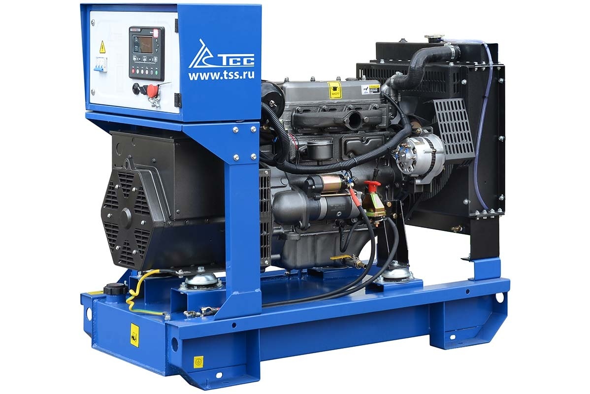

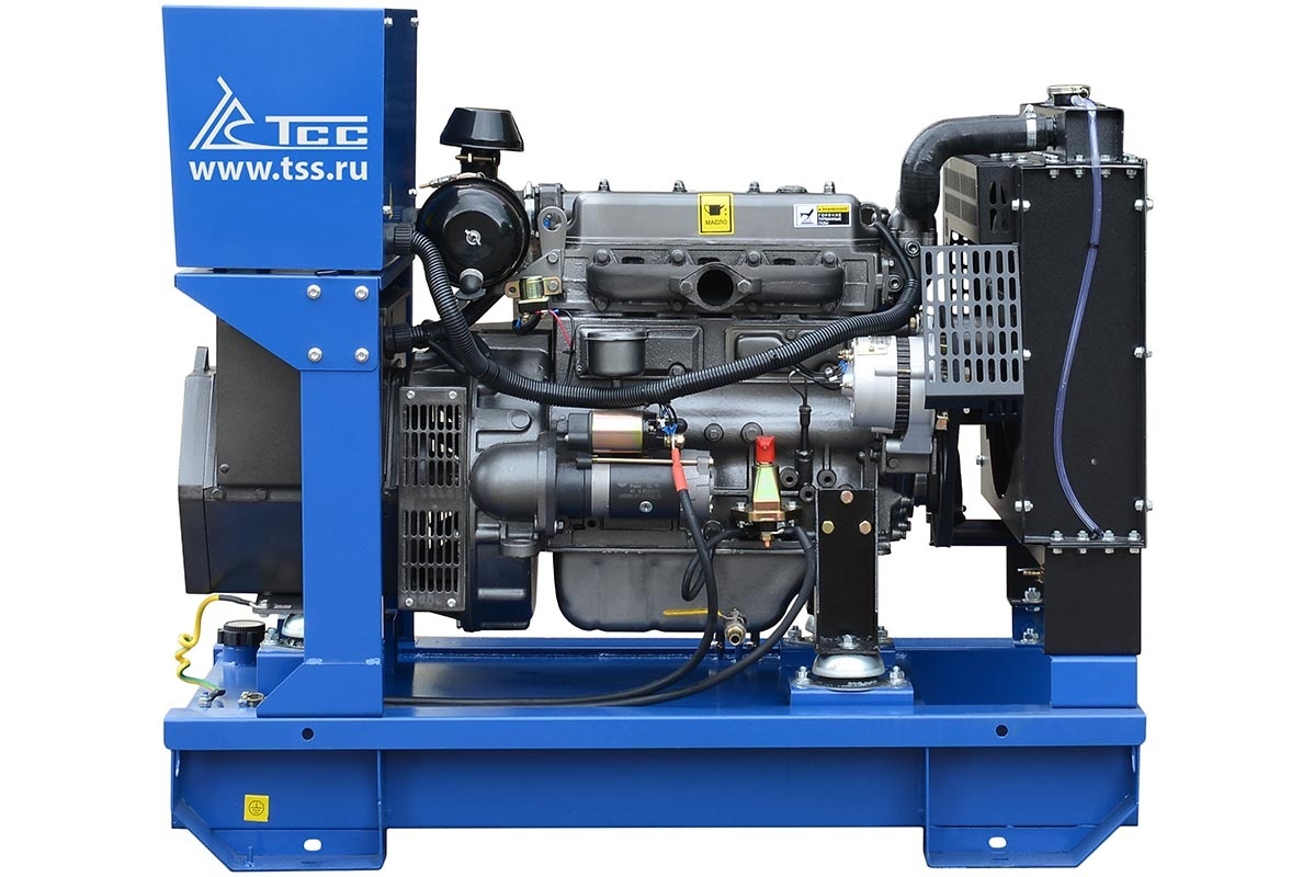

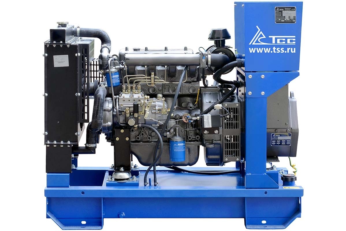

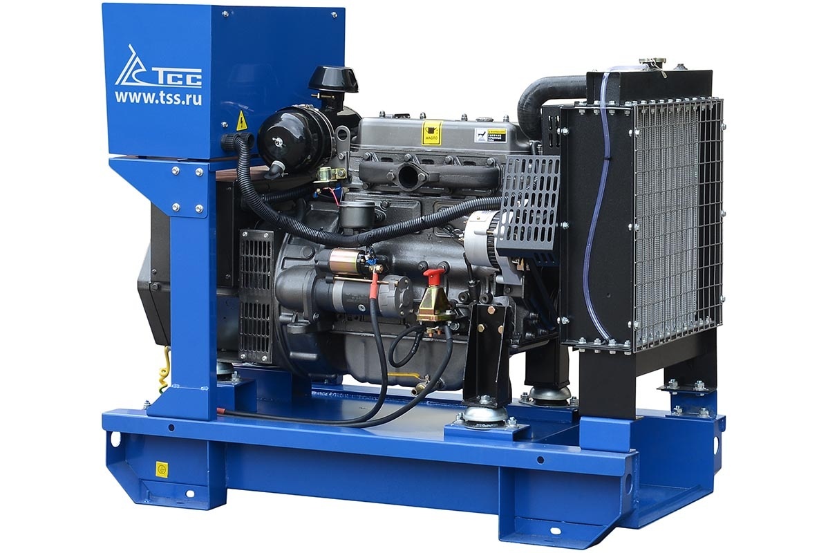

Дизельгенератор ТСС АД-10С-Т400-1РМ11 10 кВт
Дизельный генератор рекомендуем для таких объектов как строительные площадки и подразделения МВД и МЧС, для малых торговых и производственных предприятий, коттеджных поселков, частных домов, или любых объектов, на которых перебои в электроснабжении случаются не очень часто.
Дизельный генератор оснащен системой управления, которая производит вывод на экран значений всех ключевых параметров функционирования ДГУ, имеет водонепроницаемую лицевую панель и защищена паролем от несанкционированного изменения настроек.
