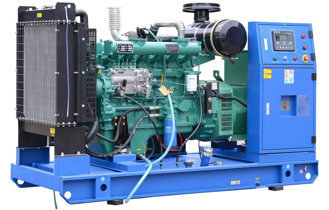

Трехфазный дизельный генератор TTd 97TS серийно производится на мощностях современного производственного комплекса, крайне простой в эксплуатации, разработан для применения как в качестве резервных, так и основных источников электричества, номинальной мощностью 70 кВт (87,5 кВА) и максимальной мощностью 77 кВт (96,2 кВА).

  • Серия двигателей TSS Diesel производится на передовых моторостроительных предприятиях Китая;
  • максимальная мощность 92 кВт;
  • 6 цилиндров, рядное расположение цилиндров;
  • система охлаждения - жидкостная;
  • 6,49 литра - рабочий объём двигателя;
  • система впуска воздуха - с турбонаддувом;
  • электростартер;
  • рекомендуемый тип моторного масла SAE 15W40/10W30.

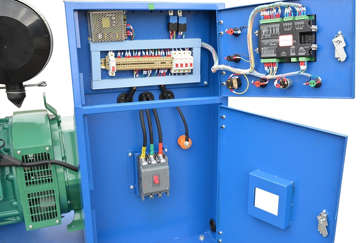

Система управления дизельным генератором
  • вывод на экран значений всех ключевых параметров функционирования ДГУ;
  • водонепроницаемая лицевая панель;
  • защита паролем от несанкционированного изменения настроек;
  • мультиязычный интерфейс, включая русский.
