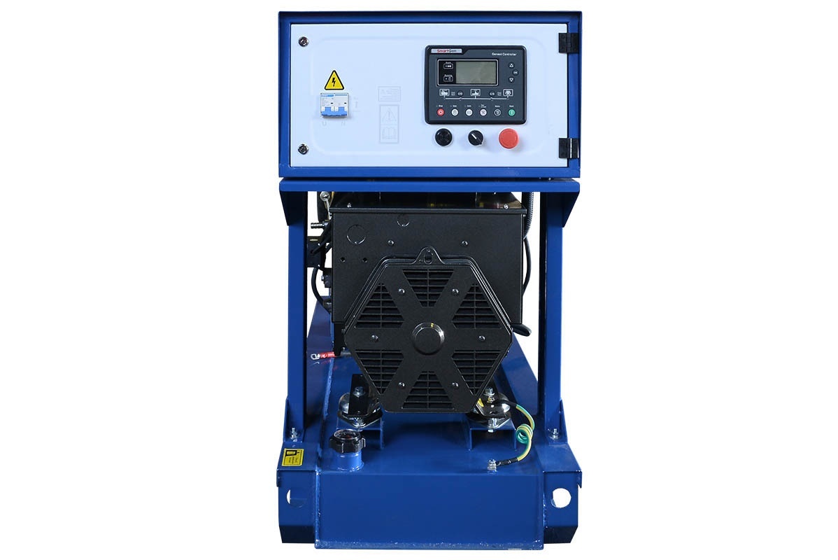

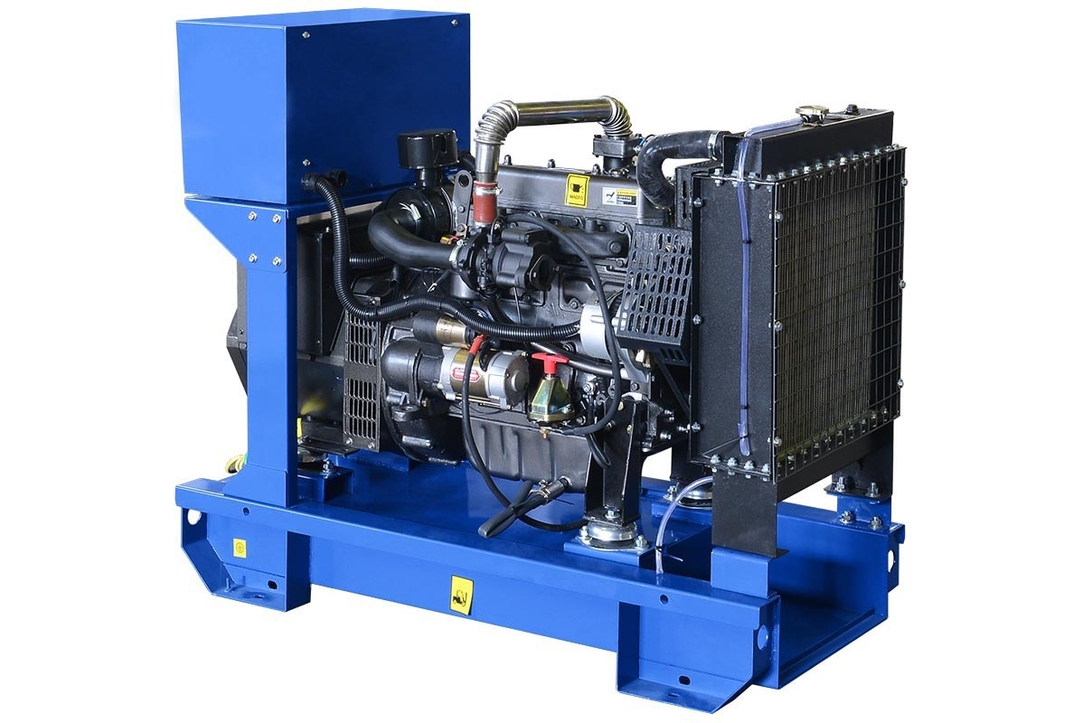

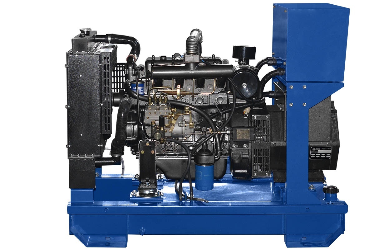

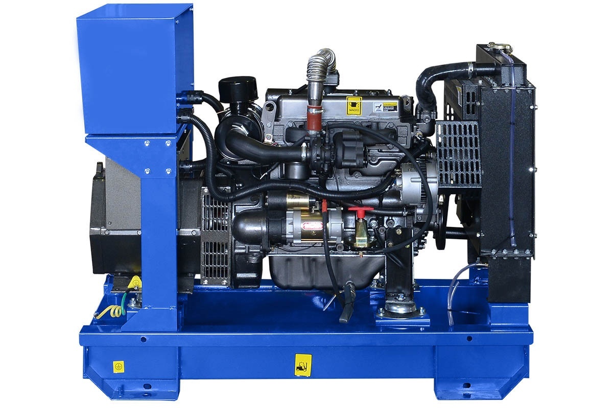

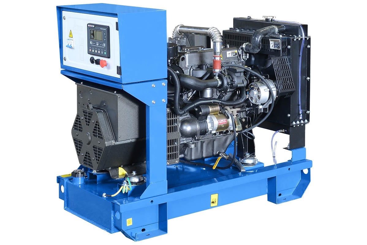

Трехфазный дизельный генератор серийно производится на мощностях современного производственного комплекса, крайне простой в эксплуатации, разработан для применения как в качестве резервных, так и основных источников электричества, номинальной мощностью 16 кВт (16 кВА) и максимальной мощностью 17,6 кВт (17,6 кВА).
Дизельный генератор рекомендуем для таких объектов как строительные площадки и подразделения МВД и МЧС, для малых торговых и производственных предприятий, коттеджных поселков, частных домов, или любых объектов, на которых перебои в электроснабжении случаются не очень часто.
В качестве базового исполнения, дизель генератор оснащается контроллерами управления ДГУ производства Smartgen HGM-6120, основные параметры: вывод на экран значений всех ключевых параметров функционирования ДГУ; водонепроницаемая лицевая панель; защита паролем от несанкционированного изменения настроек; мультиязычный интерфейс, включая русский. По желанию заказчика ДГУ этой серии могут оснащаться контроллерами производства SmartGen, ComAp, DeepSea и других производителей.

Особенности двигателя
- Серия двигателей TSS Diesel производится на передовых моторостроительных предприятиях Китая;
- максимальная мощность 24,2 кВт;
- 4 цилиндра, рядное расположение цилиндров;
- система охлаждения - жидкостная;
- 2,04 литра - рабочий объём двигателя;
- электростартер;
- рекомендуемый тип моторного масла SAE 15W40/10W30.
Техническая характеристика двигателя
| Модель | TSS Diesel TDК 22 4LT |
| Мощность номинальная, кВт | 22 |
| Мощность максимальная, кВт | 24.2 |
| Количество цилиндров | 4 |
| Расположение цилиндров | рядное |
| Тактность двигателя | 4 |
| Рабочий объём двигателя (л) | 2.04 |
| Система охлаждения | жидкостная |
| Тип воздушного фильтра | фильтроэлемент |
| Частота вращения коленвала (об/мин) | 1500 |
| Диаметр цилиндра (мм) | 85 |
| Ход поршня (мм) | 90 |
| Степень сжатия в цилиндрах | 18:1 |
| Регулятор оборотов | механический |
| Пусковое устройство (стартер) | электростартер |
| Удельный расход топлива (г/кВт*ч) | 247 |
| Тип топливного фильтра | одноразовый фильтр |
| Рекомендуемый тип масла | SAE 15W40/10W30 |
| Тип масляного фильтра | одноразовый фильтр |
| Удельный расход масла (г/кВт*ч) | 2.7 |
| Ёмкость масляной системы (л) | 7 |
| Вентилятор, Ø (мм), тип | осевой |
| Уровень шума (dB/7м) | 90 |
| Вид топлива | дизельное |
| Масса, кг | 215 |
| Техническая характеристика электростанции дизельной ТСС АД-16С-230-1РМ11 | ||
| Мощность номинальная, кВт | 16 | |
| Мощность номинальная, кВА | 16 | |
| Мощность максимальная, кВт | 17,6 | |
| Мощность максимальная, кВА | 17.6 | |
| Коэффициент мощности | 1 | |
| Напряжение (В) | 230 | |
| Количество фаз | 1 | |
| Частота, Гц | 50 | |
| Номинальный ток (А) | 87 | |
| Объём топливного бака (л) | 54 | |
| Расход топлива при 50% мощности л/ч | 2.3 | |
| Расход топлива при 75% мощности л/ч | 3.4 | |
| Расход топлива при 100% мощности л/ч | 4.6 | |
| Автономная работа на 75% нагрузки без дозаправ (ч) | 15.8 | |
| Степень автоматизации | 1 (ручной запуск) | |
| Исполнение | Открытое | |
| Габариты радиатора (раст. от пола, В, Ш, мм) | 415, 475х490 | |
| Габаритные размеры (Д;Ш;В; мм) | 1300x610x1100 | |
| Масса, кг | 420 | |
| Гарантия, срок (мес) | 12 | |
| Производитель двигателя | TSS Diesel | |
| Комплектация | АКБ, глушитель, техническая документация | |
| Высота рамы (мм) | 200 | |
