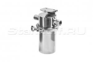

Принцип действия

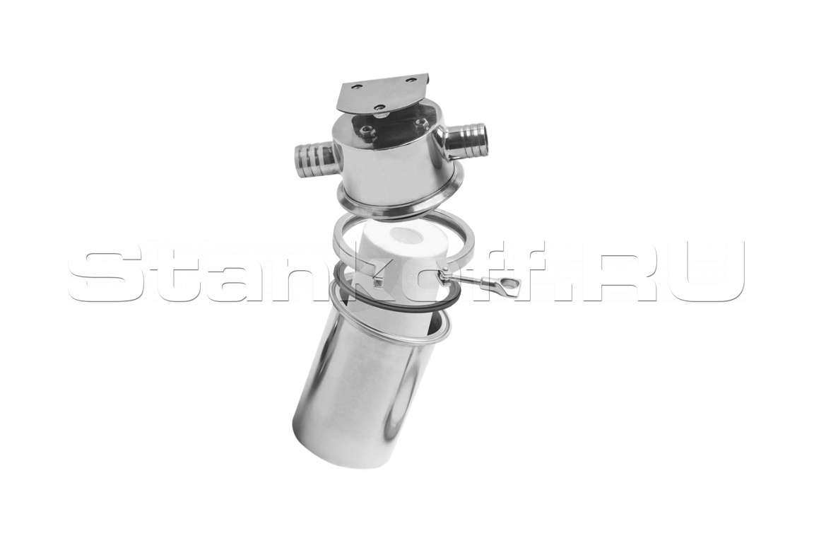

Фильтровальная установка состоит из корпуса и цилиндрического нерегенерируемого фильтрующего элемента одноразового использования. Крышка крепится на корпус кламповым соединением. Патрубки корпуса фильтра присоединяются к системе при помощи шлангов и хомутов. Дополнительно корпус фиксируется внутри короба топливораздаточной колонки при помощи фланцев и хомутов.
Фильтр для топливораздаточной колонки устанавливается перед насосом. Фильтр перед топливораздаточной колонкой предназначен для предохранения гидравлической системы колонок от попадания твердых частиц и защиты оборудования от преждевременного износа, поломок насоса, и неточного замера количества нефтепродукта. Под давлением через входной боковой патрубок корпуса неочищенное топливо поступает в фильтр и распределяется по внешней поверхности картриджа.
Топливо под давлением проходит сквозь фильтрующий элемент, который задерживает механические частицы определенного размера. Из выходного патрубка, расположенного в верхней части корпуса, вы получаете чистое топливо без парафина и механических частиц. Полипропилен не расслаивается, не промокает, не рвется, поэтому он оптимально подходит для фильтрации топлива.
